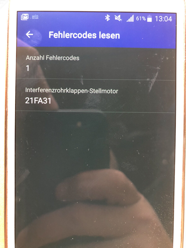

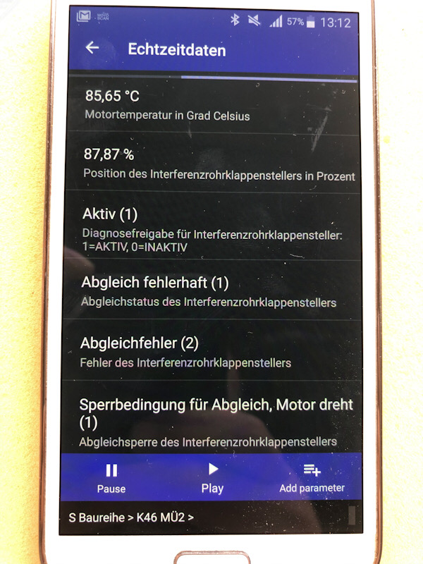

Ich habe vor ein paar Tagen mal das 20k Service erledigt und in Zuge dessen mir auch das MotoScan angeschafft.
Funktionierte auch alles top, und wie das dann auch ist guckt mal alles ein wenig durch, da ist mir ein Fehler aufgefallen.
Interferenzrohrklappen-Stellmotor 21FA31.
Der Stellmotor arbeitet. Zündung- Starten, deutliche Bewegung zu sehen.
Lasst sich auch löschen, jedoch kommt er dann mal wieder.
Daher meiner Fragen, wie ernst muss ich diesen Fehler nehmen, an was liegt es nun das der Auftritt und was kann ich dagegen tun.
Vl kann mir da Jemand helfen, habe hier keine Ahnung von, es handelt sich um eine 2015er. Lg Tom

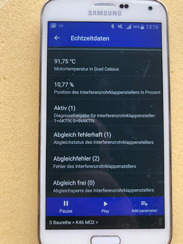

Anbei die Bilder des MotorScans.
Fehlermeldung
Motor läuft
Zündung an

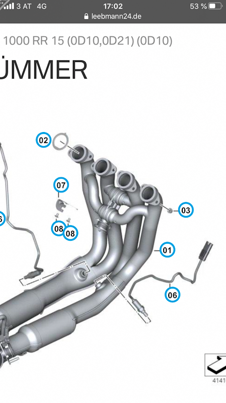

Ok danke. Guck ich mir an, muss ich wohl den Kühler abbauen nehm ich an?
Muss mir das die Tage mal genauer ansehen und die Verkleidung abbauen. Lg

Beitragvon Tom1984 » 19.04.2020, 17:04

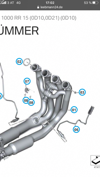

Gibt es wohl nur mit dem kompletten Krümmer?
Ich sehe ja das sich am krümmer die klappe äußerlich bewegt....also muss der Stellmotor OK sein, Klappe äusserlich auch ja auch.
Das innen etwas defekt wurde?

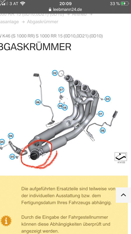

Der Stellmotor sollte nach dem Kat sein, also Richtung ESD....
Gruss Sascha
GX-10
Beiträge: 133
Re: Interferenzrohrklappe-Stellmotor
Beitragvon Tom1984 » 19.04.2020, 20:13
Tschubatschub hat geschrieben:Der Stellmotor sollte nach dem Kat sein, also Richtung ESD....
Du meinst die Auspuffklappe denke ich, hat aber nichts mit dem Interferenzrohr zu tun.

Beitragvon GX-10 » 19.04.2020, 21:20
Tom1984 hat geschrieben:
Richtig!!! Hat die XR nicht...
Sollte aber der gleiche Aufbau sein vom Stellmotor, die klappen lassen sich nur bewegen wenn die Bowdenzüge ausgehängt sind.

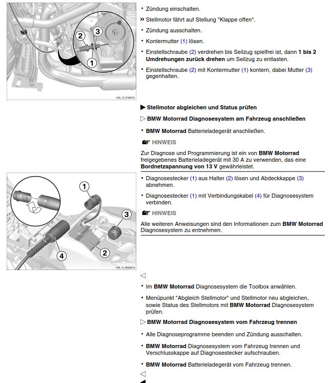

Zündung einschalten.
Stellmotor fährt auf Stellung "Klappe offen".
Zündung ausschalten.
Kontermutter (1) lösen.
Einstellschraube (2) verdrehen bis Seilzug spielfrei ist, dann 1 bis 2 Umdrehungen zurück drehen um Seilzug zu entlasten.
Einstellschraube (2) mit Kontermutter (1) kontern, dabei Mutter (3) gegenhalten.
Zum Stellmotor abgleichen brauchst du die passende Software. Keine Ahnung ob das mit Motorscan geht.
Beitragvon Tom1984 » 19.04.2020, 21:38
Dr.No hat geschrieben:
Dr.No hat geschrieben:Bowdenzug korrekt einstellen und Stellmotor abgleichen wäre das einfachste und kostengünstigste was man zuerst machen kann.
Kannst du mir das erklären wie man das macht?
Habe damit keine Erfahrung und somit keine Idee wie ich da Schritt für Schritt vorgehe.
Lg
Danke ist mal ein guter Anfang, werde mich beim MotoScan Entwickler melden ob das gehen würde.
Gibt es eine Möglichkeit vorab zu Messen oder anhand der Werte zu sehen ob hier ein Fehler ist?
Bei mir steht ja bei Position der Klappe bei laufenden Motor 87,87%. Ist das im soll? Bzw wenn nein was ist der soll?
