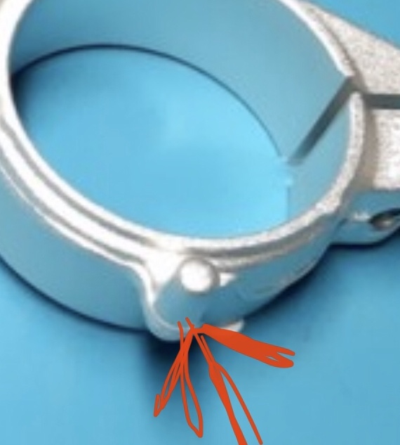

Hat bereits jemand den Originalen Lenkerstummel bearbeitet?
Würde den Noppen abschleifen um einen etwas anderen Winkel zu bekommen.
Vl hatte die Idee bereits schon jemand?

hatte ich auch schon überlegt, geht aber so wie ich das gesehen habe nicht, weil der linke Stummel beim nach vorne stellen an das Zündschloss anschlägt.
Belehrt mich gerne eines besseren falls Ihr da Abhilfe wisst.

Danke für die Info, guck ich mir morgen direkt mal an was da störend ist.

wie soll das denn gehen. Da ist doch Platz genung.

So habe nun endlich die Ringverkleidung anbauen können und alles passte, also retour und das Thema Stummel bearbeiten wieder angesehen. Es ist am Linken Stummel recht knappig aber ich finde es ist genug Platz für die kleine Veränderung. Habe es mir aber nur mal angesehen jedoch noch nichts getan. Werde die nächsten Wochen das Bike mal anmelden und ein Stück fahren bevor ich in diese Richtung weiter mache

Ich habe die Stummel einfach etwas weiter nach unten durchgesteckt und dann weiter nach außen gedreht. Dann kann der Nippel auch dran bleiben. Sollte ich es noch extremer haben wollen, kann ich dann einfach hinter die Öse an der Gabelbrücke gehen
Problem ist nur, dass der rechts Stummel jetzt vorne bei Vollanschlag mit der Bremse am Licht anstößt. Da müsste ich mal Lenkeranschläge dran machen

dieser "Noppel" hat eine wichtige Funktion:
Beim Bremsen aus hoher V wirken enorme Kräfte über deine Arme auf die Stummel. Damit diese sich dadurch nicht verdrehen können, sind sie sehr wichtig.
Ein Freund meines Nachbarn sind die Stummel Ende Zielgerade gebrochen, er hats überlebt ist aber mit nur 30 Jahren invalider Rentner! :(
Also abfeilen oder die Stummel tiefer legen, wäre nicht so klever :clap:

Es gibt etliche Stummellenkerhersteller die diesen Noppen als Verdrehschutz nicht haben, diese Lenkstummel verdrehen sich ohne Sturz auch nicht.
Hab den originalen RR Stummel auch ohne Noppen gefahren, da verdreht sich nichts beim Bremsen!
Ein Stummel ist mir auch schon in Brünn abgebrochen, allerdings war der von Gilles (Super Light), das ist wohl schon mehrmals bei Racern mit diesem Lenkrohr passiert!
Das der originale RR Lenkstummel ohne mechanische Krafteinwirkung bricht, hab ich noch nie gehört!

10 Jahre Lucas Stummel ohne Nocken und hat super gefunzt ohne sich zu verdrehen ... winkG

der Nocken/Nippel ist für mich lediglich ein Hilfsmittel um die Stummel parallel und gleich auf jeder Seite einzustellen und sonst nichts. Kein Zubehör Stummel hat so ein Nocken dran.TRW und Gilles ebenfalls nicht. Meine PP Tuning Stummel die ich zuletzt auf der RR gefahren bin auch nicht. Da hat sich nichts verdreht. Die Stummel mit einer Erhöhung von 30 mm hätte ich noch über.
