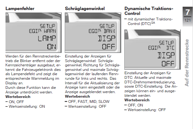

Schau mal in die Bedienungsanleitung.
Danach kann das Intervall wie oft die Anzeige aktualisiert wird eingestellt werden:
