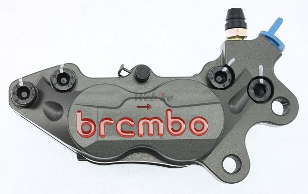

Da ich seit neustem auch eine Bmw s1000rr 2015 besitze wollte ich mal fragen warum die 15er vorne 4 Bremsbeläge pro Seite hat und die 17er dann wieder normal 2 Beläge pro Seite? Was ist der Sinn ?

Sind 4 kleine Bremsbeläge pro Bremszange besser und konstanter oder was ist an 4 kleinen Belägen besser bzw was ist der Grund von BMW? Es muss ja einen Grund geben das BMW sowas verbaut hat,kann mir nicht vorstellen das BMW aus jux solche Bremszangen verbaut hat?

Die S1000RR von 2010-2018 (ausnahme HP4) hatte immer die goldenen Bremssättel mit 4 Bremsbelägen pro Seite.

wenn ich mich nicht irre, wurden ausschließlich in der HP4 andere Bremssättel verbaut, Brembo M4.
Wenn du die großen Beläge fahren willst musst du auf die M4 Sättel umsteigen. Dann sind aber auch die Bremsleitungen zu wechseln.

Wenn ein Bremsbelag für zwei Bremskolben zum Einsatz kommt "kanntet" sich dieser rein und der Verschleiß am Bremsbelag ist ungleichmäßig, Der Verschleiß ist dort höher wo die Bremsscheibe in den Sattel hinein läuft (Hebelgesetzt). Aus diesem Grund haben viele Hersteller die Bremskolben in unterschiedlicher Größe ausgeführt. Ist der Bremskolben groß kann eine höhere Bremskraft aufgebracht werden (Hydraulikgesetzt). Die Bremskolben wo die Bremsscheibe in die Zange läuft sind kleiner als die Bremskolben wo die Bremszange aus den Kolben herausläuft.
Einfach mal beim nächsten Treffen die Bremssättel anschauen.
Bei Einzelbelägen tritt die Problematik nicht auf und die Bremsbeläge nutzen gleichmäßiger ab.
