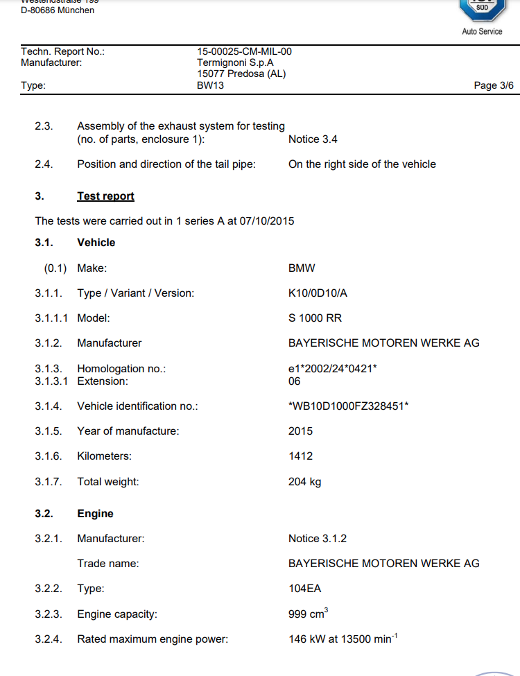

Ich hatte eben den gleichen Gedanken und hab die Info recht schnell gefunden.
Der "Motor 0D10" in den Papieren ist nicht der Motor :)
Die S1000RR 2015/2016 hat den Motortyp 104EA. Darf also gefahren werden!
Quelle: https://jamparts.com/media/pdf/27/d4/98 ... 1-0932.pdf - Seite 13
