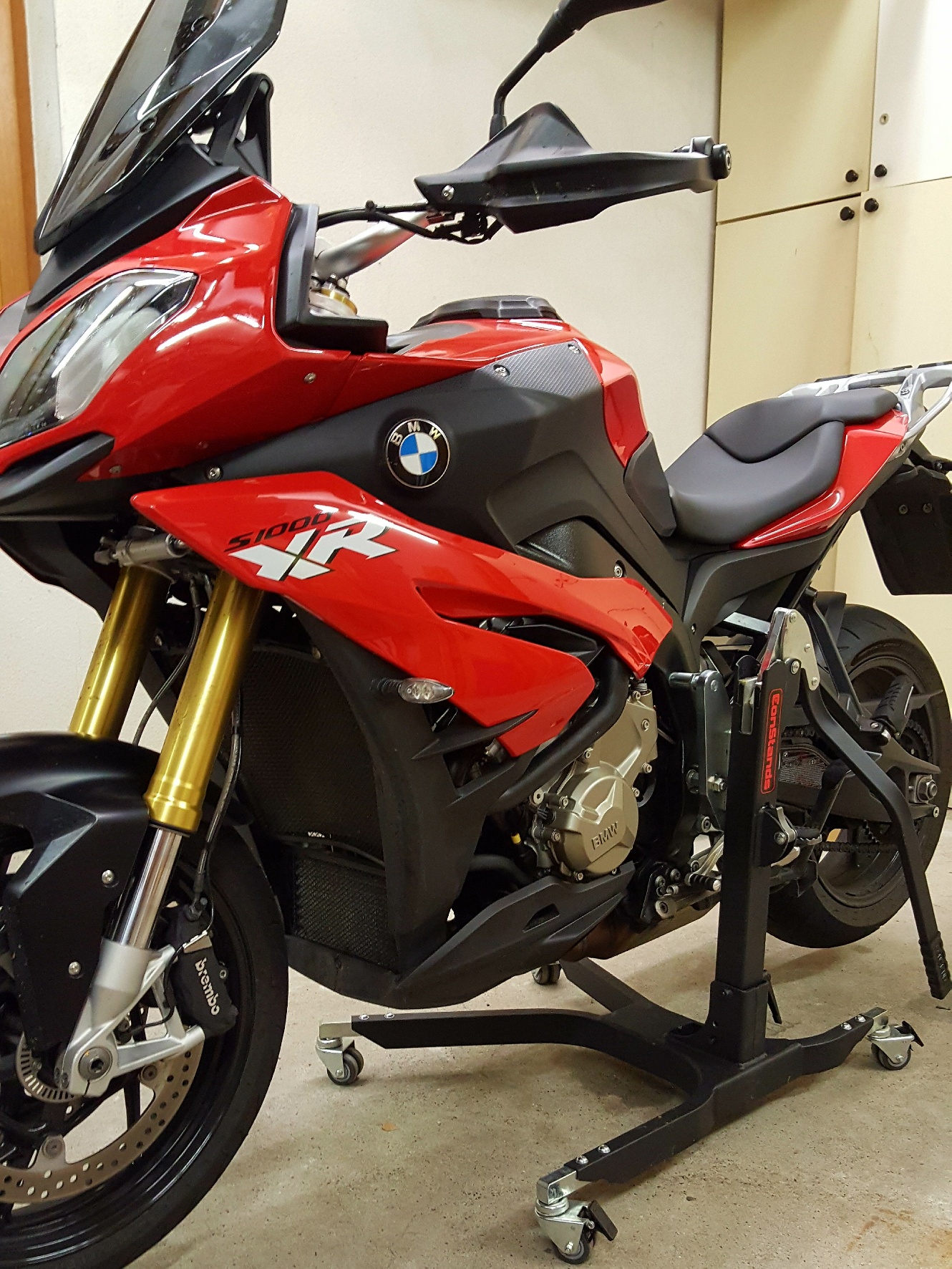

Hi, ich habe ihn im Einsatz. Nachgemessen habe ich nicht. Dank Zahnstange ist er feinstufig in der Höhe arretierbar. Geschätzt sind das am Anschlag zwischen 10 bis 15 cm Bodenfreiheit. Für meine Zwecke völlig ausreichend. Und sehr stabil ist er auch. Gruß Anton

Hi, Ständer montieren, Aufnahmeplatte waagerecht ausrichten, bzw. bei Bedarf nachjustieren - damit die Räder gleichzeitig/gleichmäßig abheben - geht ohne Helfer. Außer einer steht zufällig herum, und will gegen Motorradumkippen helfen absichern! Es gibt gerade eine Rabattaktion, falls jemand an so einem Ständer interessiert wäre? Gruß Anton

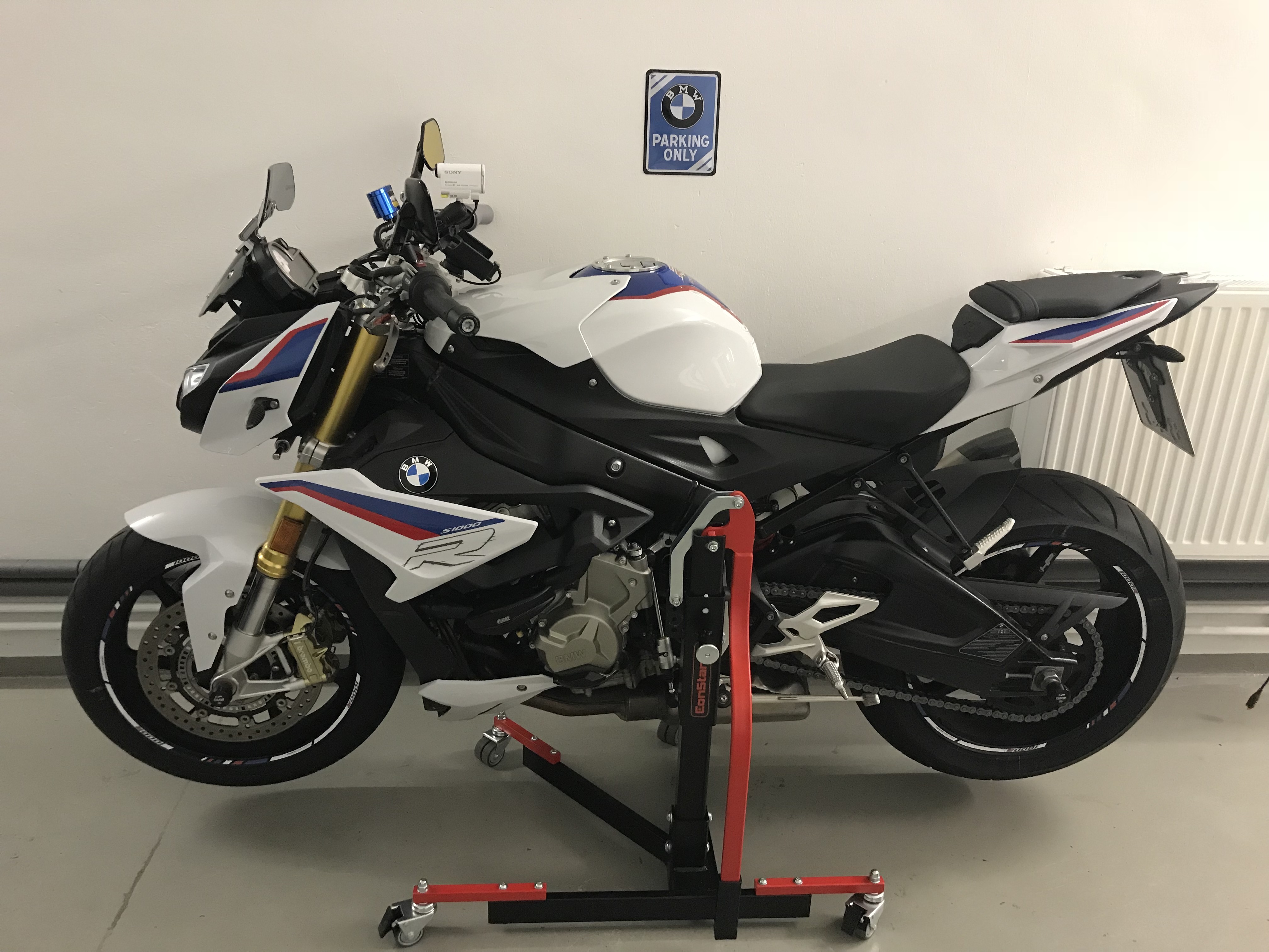

Beitragvon Mariusz » 12.04.2018, 19:57
dann hast du aber was versemmelt, denn an die 17-er R passt der Constands evo wie angegossen. :mrgreen:
