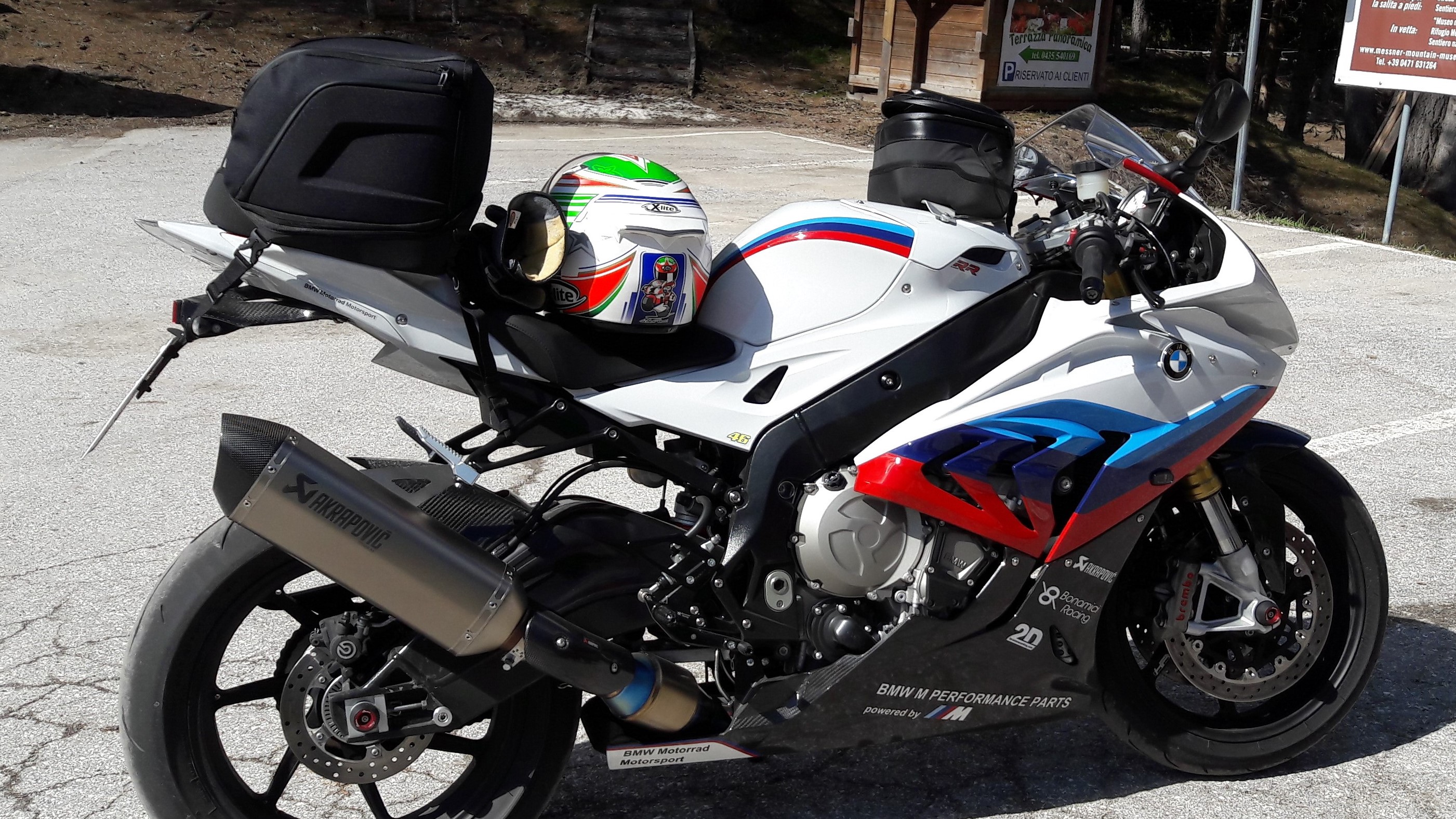

ich hab an meiner S1000RR diese Alu Halterung und den Original BMW S1000RR Tankrucksack...
und will jetzt auf eine 2016er umsteigen... Passt da mein liebgewonnener alter Tankrucksack und die Alu Halterung ?

An dem Tank von R und RR hat sich seit Produktionsstart nichts geändert.
Beide sind baugleich, nur die Benzinpumpen wurden geändert aber passen in alle Baujahre.

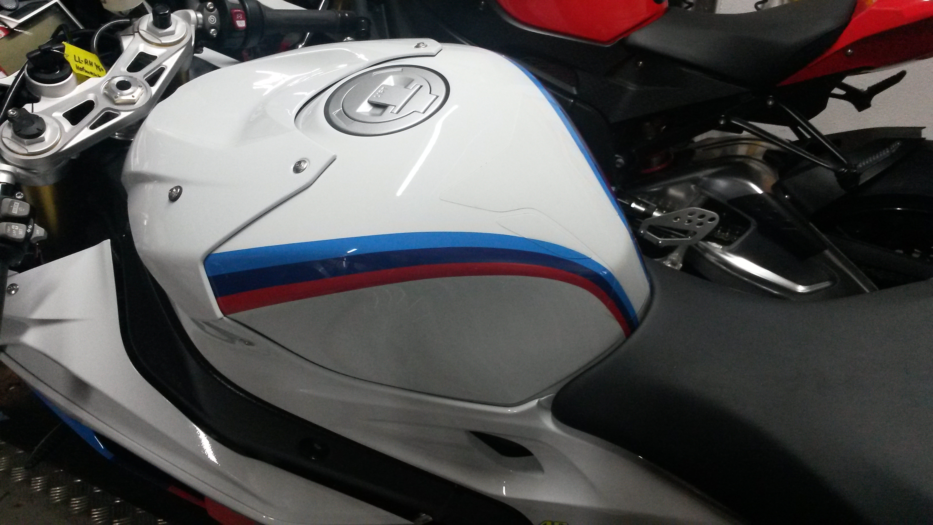

Kann man passend machen. musst halt zwei Löcher in die obere Tankabdeckung bohren. Originale Gummimuttern rein und passt.
