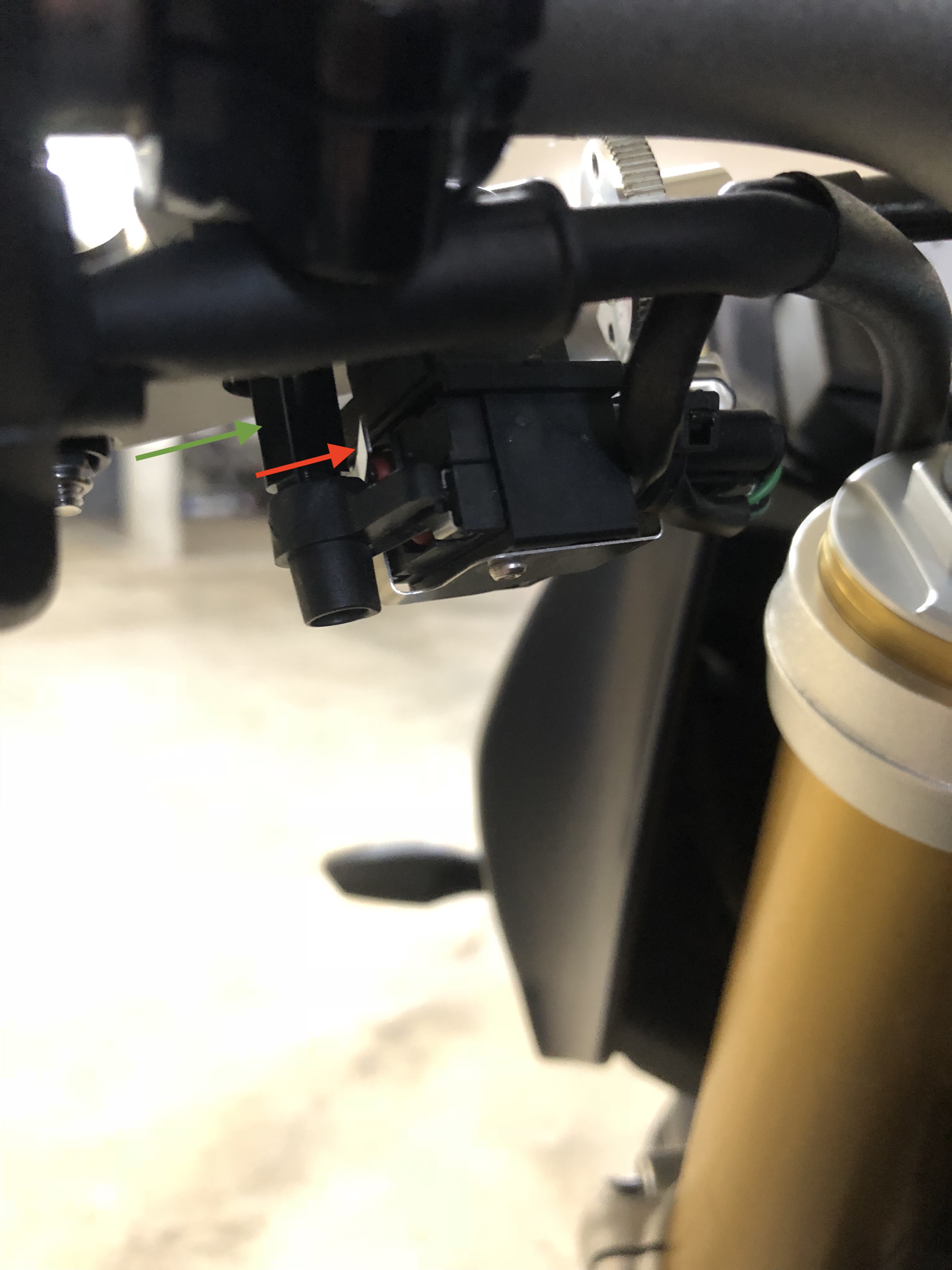

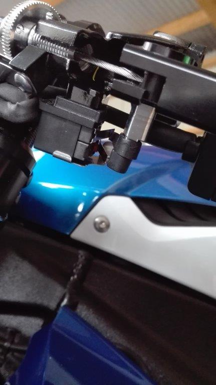

Jo herbyei hat schon recht. Voreilig so nen Entschluss zu ziehen ist bissle gemein dem Hersteller gegenüber, obwohl... Also ich hatte vorgestern ein paar spannende Telefonate mit ProBrake. Da wurde mir gesagt dass alles (laut meinen geschickten Bildern) i.O. wäre... Ist aber nicht so, da der Kunststoffhebel auf den falschen Mikrohebel drückt. Fand's krass dass die Leute mich bisschen "dumm" dastehen gelassen haben, weil sie mir Bilder geschickt haben an denen man im Vergleich zu meinen deutlich sieht das da nichts i.O. ist - Des Weiteren wurde ausgeschlossen das ein Fertigungsfehler vorliegt, da die Teile ja "CNC-Gefräst" werden...
Den Übeltäter hab ich auch schon gefunden... Und aus dem Grund find ich es erst recht blöd dass man mir solche Antworten gegeben hat.

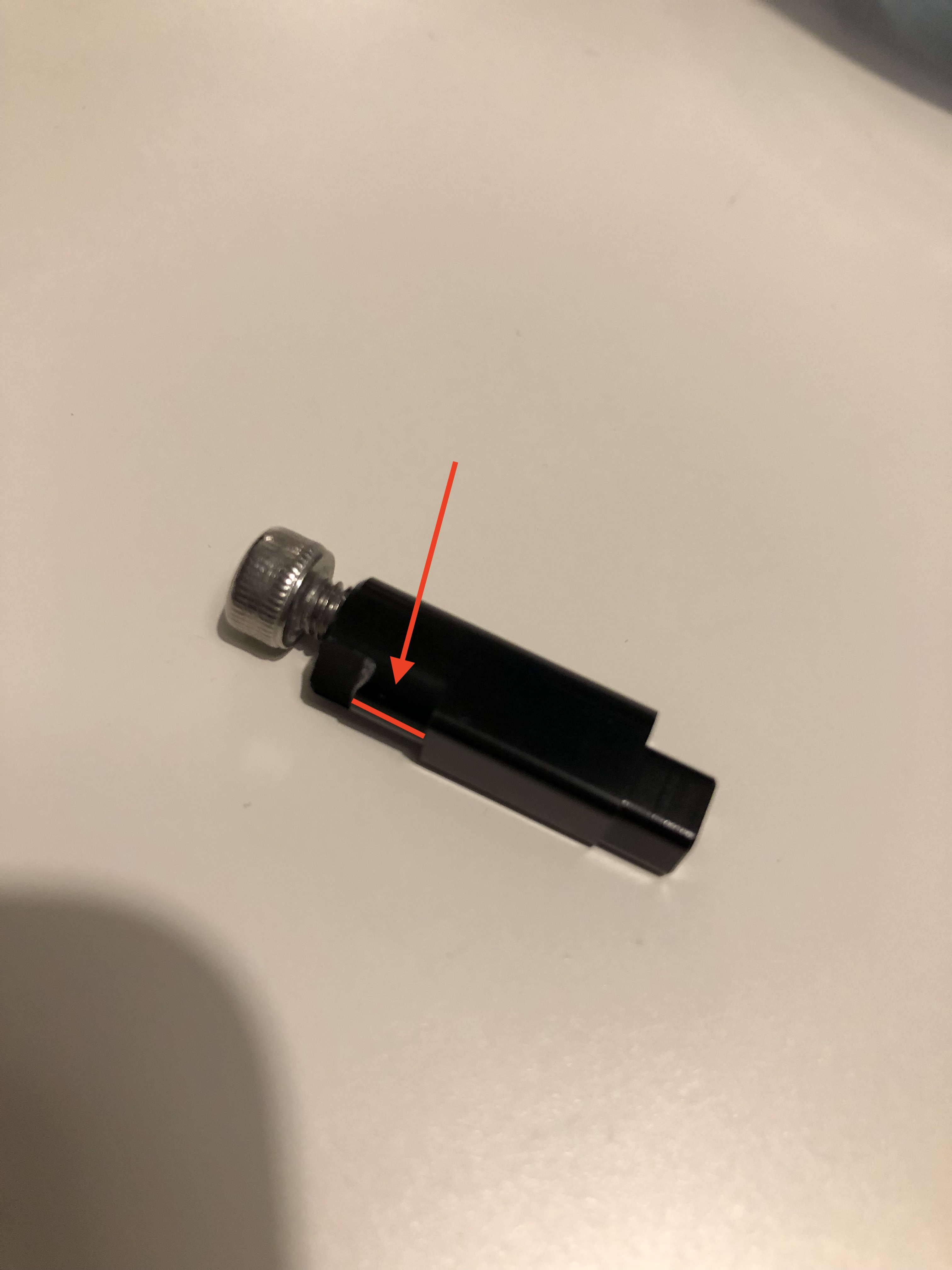

Das Problem welches ich hatte war dass der "Aufnehmerstift" nicht richtig gefräst war und somit nicht richtig montiert werden konnte (Montage der ganzen Teile wurde von ProBrake vorgenommen). Im Angehängten Bild ist der Überstand mit dem roten Pfeil gekennzeichnet. Die rote Linie zeigt, wie viel noch abgefräst werden musste.

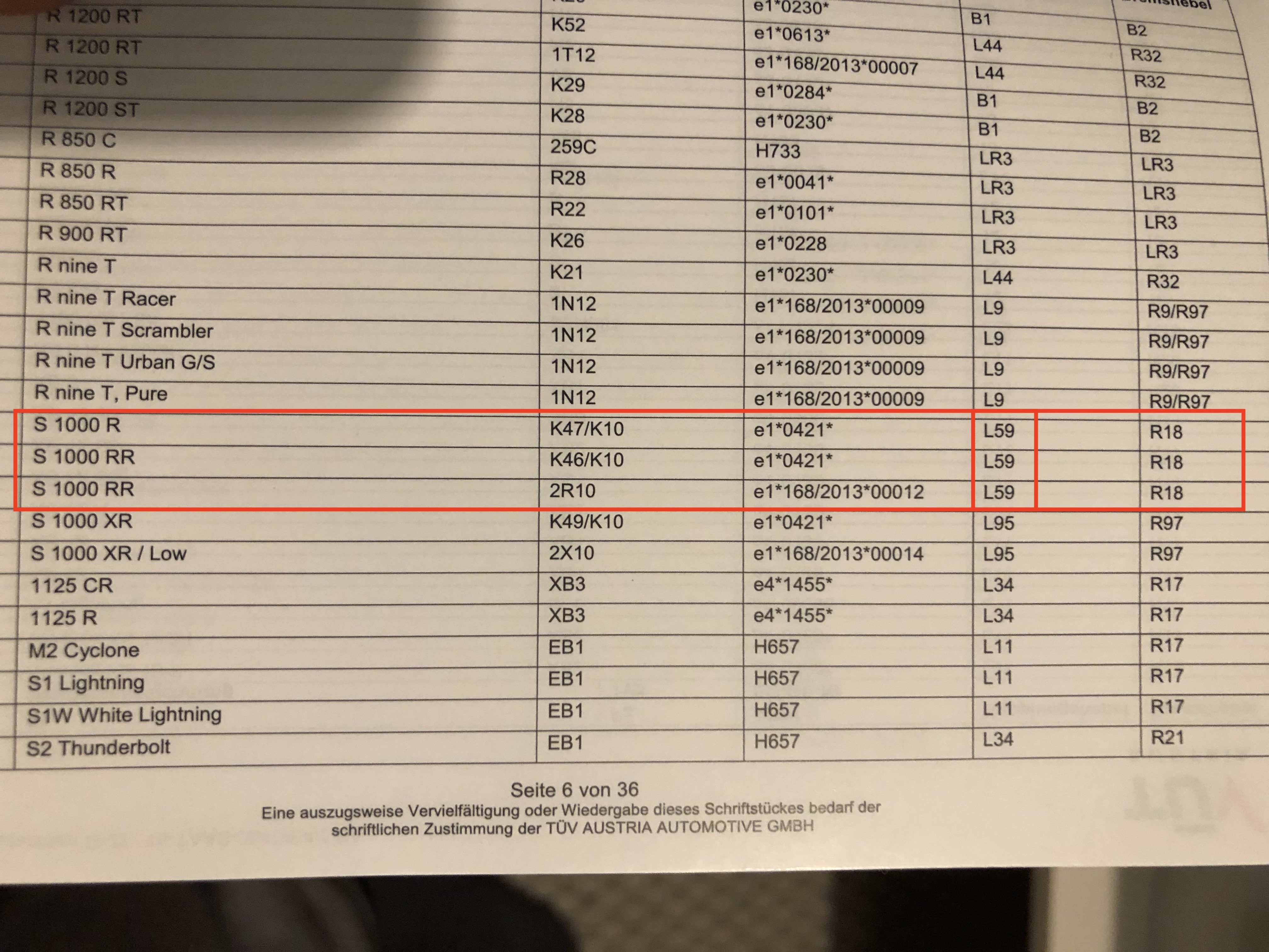

Bei ProBrake sind die Hebel für die S1000R/RR baugleich! (Siehe Anhang des ABE-Heftchens + telefonische Bestätigung seitens Verkäufer) Falsch montiert hab ich sie auch nicht ^^ Hab da schon sehr an mir gezweifelt, weil ich gefühlte 50-Mal zum Moped hin bin und geschaut und getestet und jeden Schritt 5-Mal durch bin. Normal ruf ich nicht so flott beim Hersteller an oder schreib hier ins Forum was hin :D

Das Bild mit den grünen und roten Pfeilen ist jenes von mir an ProBrake, bei dem ich sagen wollte wo der Hebel eigentlich hindrücken müsste und ob der Aufnehmerstift nicht zu lang sei.
Das andere Bild ist das von ProBrake, bei dem sie mir sagen wollten das es da keinen Unterschied gebe...
