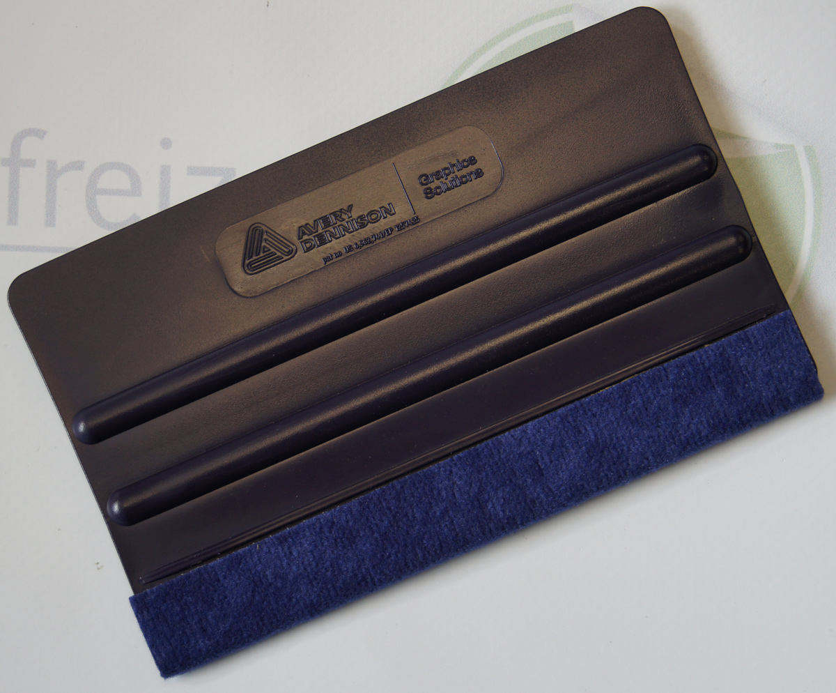

Beitragvon Langer93 » 28.02.2017, 11:40
Tino78 hat geschrieben:Sind nur geklebt. Am besten mit dem Fön etwas erwärmen, dann gehen die ganz gut ab. Hab die bei mir dann hinterher auf die Carbonschoner geklebt, ohne gab es unschöne Kratzer.
So ist es und dann nimmt man eine Kunstoffrakel und hebt ihn vorsichtig ab.

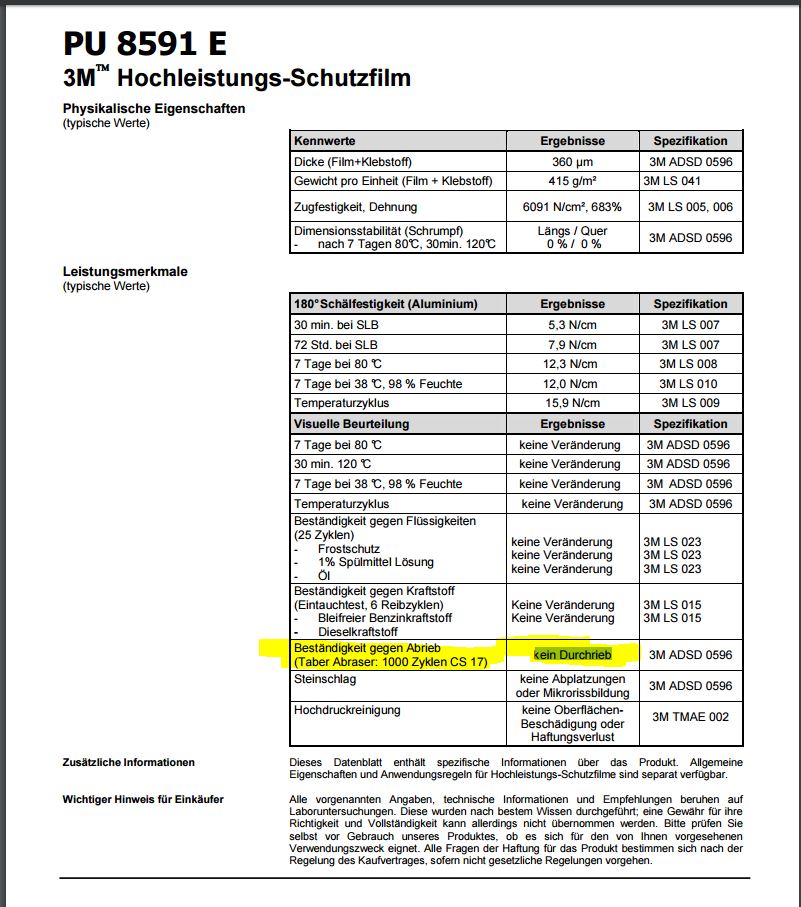

Beitragvon Langer93 » 28.02.2017, 12:47
Tino78 hat geschrieben:Solch Folien hatte ich bei meinem letzten Moped drauf und die waren immer innerhalb kürzester Zeit durch. Irgendwie hab ich ne merkwürdige Fußhaltung und ditsche ständig mit der Hacke an der Schwinge rum. Da gefallen mir dann die originalen Plastikdinger dann doch mehr als ne zerkratzte Schwinge bzw. nen zerkratzten Schwingenschoner. Aber trotzdem danke für den Tipp!
La pharmacie la plus proche viagrasansordonnancefr.com les soins aux patients

Beitragvon Tino78 » 28.02.2017, 13:47
Oh. Das klingt gut. Danke

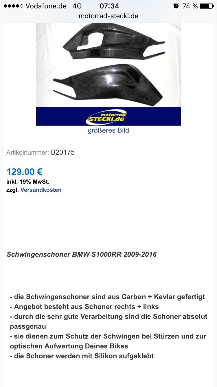

Beitragvon VT12 » 28.02.2017, 17:29
DerUnser#131 hat geschrieben:Habe die von stecki bestellt
Mit freundlichen Grüßen
Hallo, dann hätte ich eine Frage:
Welche hast du bestellt, Stecki bietet 2 verschiedene an für die 15/16er RR.
Bei einer Ausführung müsste man die Kette trennen oder??
Stecki-KLICK

die habe ich bestellt
aber noch nicht ausgepackt
aber ich trenne doch keine kette plemplem
das wäre ja wahnsinn und hätte der gute alte stecki
bestimmt erwähnt im text cofus

Beitragvon DerUnser#131 » 01.03.2017, 09:02
Es muss echt die Kette ab !!!
So ein dreck
Das hätte er aber dazu schreiben müssen !!!
Habe ihm Gerade geschrieben ;(
