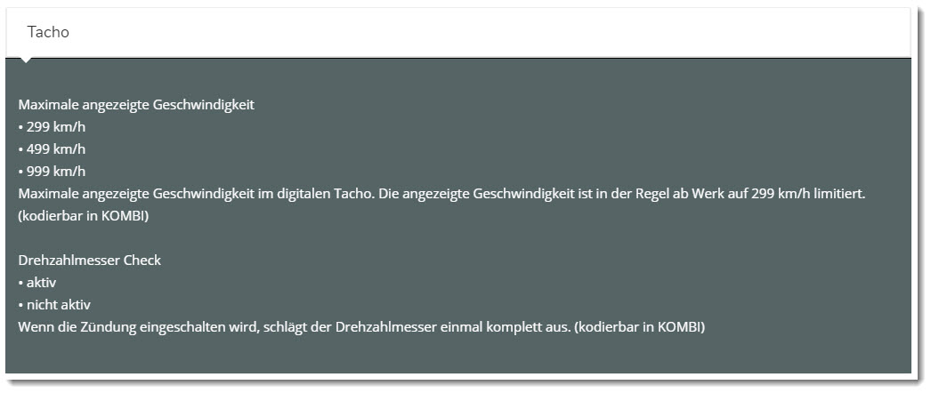

Servus! Technisch ist das natürlich machbar. Es ist nur die Frage, ob es Dein Freundlicher auch machen möchte/darf. Ich würde da einfach mal nachfragen und zur Not bei mehreren Händlern vorstellig werden.
Bis zum MJ 2014 kannst Du den Tacho mit der Carly App programmieren. Das funktioniert ganz wunderbar. Leider ist die Kompatibilität für die 2015er noch in der Entwicklung. Ich denke aber, dass der Funktionsumfang der gleiche sein wird. Das heißt beim Kombi kannst Du Folgendes programmieren:
Weitere Informationen gibt es hier:
http://www.mycarly.com/product/bmw-bikes-app-deutsch/
Eine weitere Möglichkeit wäre vielleicht das GS-911. Das ist aber deutlich teurer und ich kenne den genauen Funktionsumfang nicht. Da müsstest Du Dich auf der Seite mal einlesen oder jemand aus dem Forum hier kann Dir verbindlich sagen, ob man den Tacho damit programmieren kann. Hier der Link:
http://www.gs-911.de/
Viel Erfolg und berichte mal!
