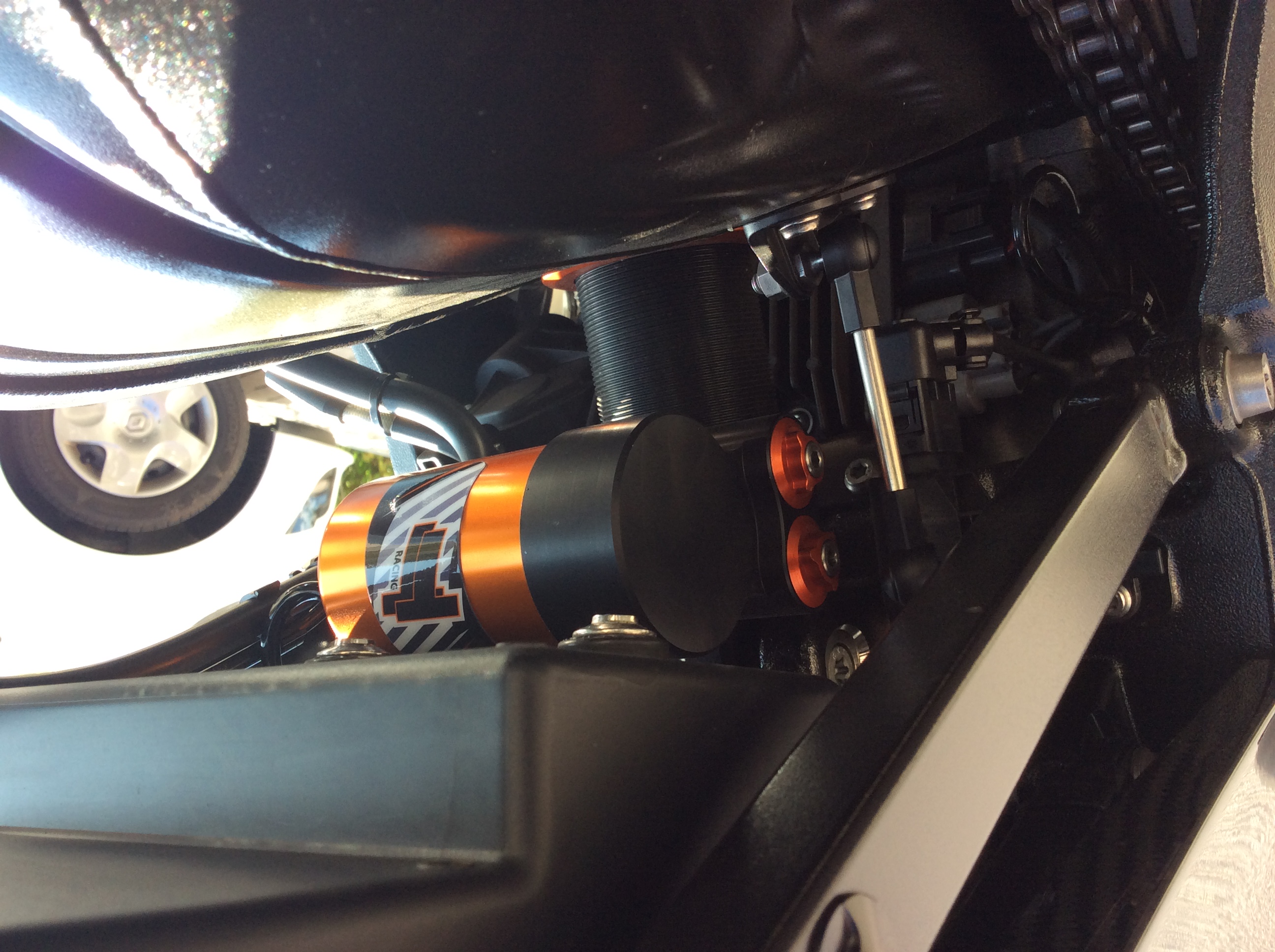

Habe das Federbein von Touratech in meiner HP4 verbaut. Mit der passenden Federrate (85 N/mm bei 70kg Fahrergewicht) arbeitet es ausgezeichnet. Ich bin sehr zufrieden damit.
Die Einstellung übers Calibration Kit wollte ich nicht missen und daher habe ich mich gegen ein konventionelles von Öhlins entschieden.
Es gibt ja zusätzlich noch am Federbein eine mechanische Druckstufeneinstellung in low- und high-speed.
Die Probleme mit einem stempelden Heck sind nun gelöst.
Sogar der Vertreter von Öhlins und Fahrwerksspezialist war erstaunt wie sauber und feinfühlig das Federbein anspricht und auf die DDC Einstellungen reagiert.
Alles in Allem kann ich die Teile nur empfehlen und bin mir am Überlegen, ob ich mir die Gabel auch noch gönnen soll.
Einziger Nachteil ist das Verstellen der Federvorspannung, hier braucht du einen abgebogenen Rundstahl, weil die Schwinge im Weg ist. Klappt dann aber super.
