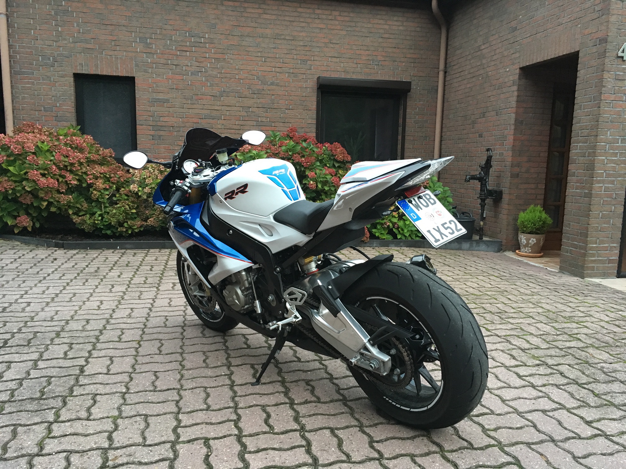

Hallo zusammen!
Weiß vielleicht einer von euch was für eine Schraube hinten bei der Ständeraufnahme kommt??? M6 oder M8???

M8 .

Aber es werden noch Adapterstücke benötugt weil die 16 an der Schwingen Vertiefungen hat. BMW hat passende im Sortiment. Kosten glaube ich knapp 20,-

Ich hab die von Louis genommen, haben glaub ich sogar noch weniger gekostet und passen auch ThumbUP
https://www.louis.de/artikel/kern-stabi ... =257242028
jetzt weiß ich auch wieder wieso sie gepasst haben, da sind Adapter dabei plemplem
