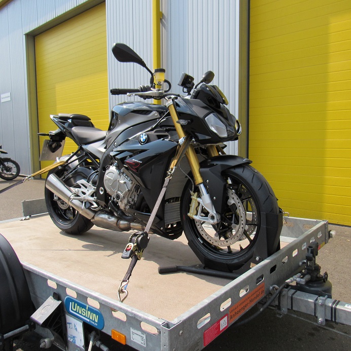

Seit über 10 Jahren fahre ich regelmäßig mit auf dem Anhänger verzurrten Motorrädern in Urlaub.
Grundsätzlich lege ich die vorderen Spanngurte über die untere Gabelbrücke und ziehe das Motorrad in die Federn. Hinten wird dann noch nach links / rechts abgespannt und fertig. Wenn ich frühmorgens losfahre bereite ich das Gespann schon am Abend vorher vor, spanne die Gurte dann aber erst am Morgen vor der Abfahrt. Nach 30 bis 40 Km werden die Gurte mal kontrolliert.

Beitragvon Bergeleo » 02.05.2016, 23:59
Hallo Kajo,
vielen Dank für die Info und das Bild. Vorne habe ich einen Lenkergurt, der bewirkt aber ja genau das Gleiche und
so weit wie auf deinem Bild hatte ich sie nicht einmal gespannt, hinten auch über die Rasten.
Meins ist ja ein " Ladenhüter " aber ob nach einem Jahr Standzeit die Simmeringe undicht werden???
Werde sie nun direkt über die Gabelbrücke spannen, dann schaun wir mal.

Beitragvon Bergeleo » 03.05.2016, 23:03
Nabend Männer,
ich habe den Lenkergurt nur leicht angezogen, bei weitem nicht so weit wie auf dem Bild von Kajo.
Von dem möglichst " weit einfedern" lt. Bedienungsnleitung war ich mindestens 50 % entfernt.
