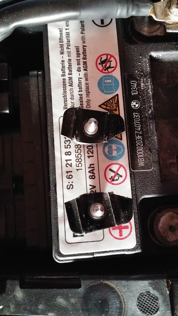

Beitragvon Spatz » 12.12.2015, 16:46
Ein paar Bilder dazu:
Doppel-R
Single-R

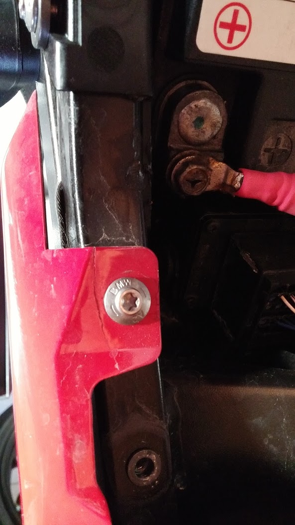

Beitragvon Spatz » 13.12.2015, 13:26
das Bild der Single R in etwas größer.
Bild ist in Fahrtrichtung aufgenommen, der Sitz wurde entfernt.
Die rote Heckverkleidung ist dort ja mit der Schraube befestigt. Hier sieht man knapp links von der Schraube einen fast senkrechten Strich/Riss entlang gehend.
Und genau das meine ich.
Bei der Doppel RR waren eben schon beide Seiten abgebrochen.
Bei der Single R ist im Moment nur die linke Seite betroffen, eben genau wie auf den Bild zu sehen. Es ist noch nicht vollständig abgebrochen, aber oben schon deutlich eingerissen und lang wird das nicht mehr halten.
Sehen/feststellen kann man das recht einfach: Sitz demontieren und schauen.
Haltelasche Single R, linke Seite
