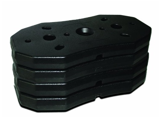

Beitragvon Steini__22 » 06.10.2015, 21:16
Zusatzgewichte montieren!
und Reifen mit Wasser füllen!

Jetzt kannst du entweder Steinis Tip mit den Zusatzgewichten berücksichtigen. (Kann man super mit Kabelbindern an den Soziusrasten befestigen. Oder im Lederkombi anstatt der Protektoren einbauen.
