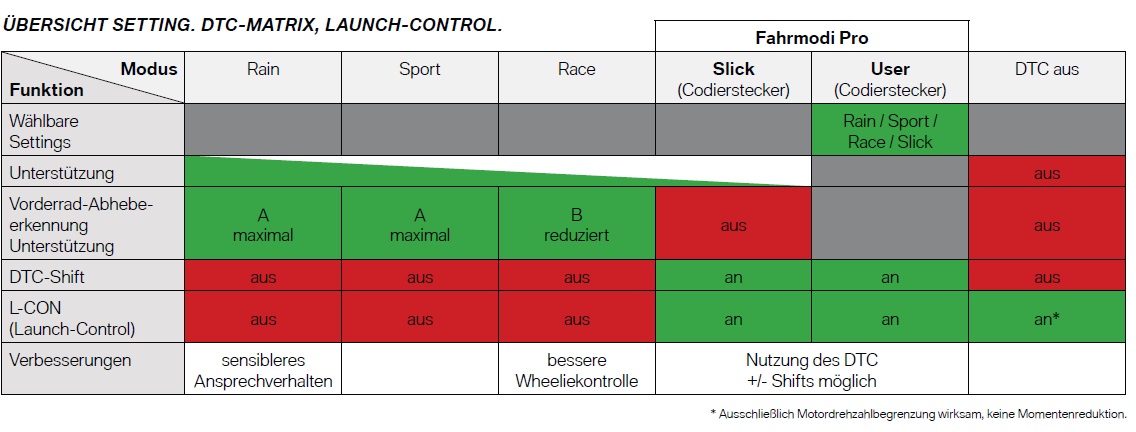

Die DTC lässt sich nur im Slick und User-Mode einstellen.
Im User-mode kann dias DTC gewählt werden zwischen Rain, Sport, Race, Slick mit den entsprechenden Verhalten lt. der obigen Matrix, in wieweit sich die Einstellungen der DTC von +7 auf -7 überschneiden das weiß wohl keiner.
Die +7 / -7 bezieht sich nur auf dem Punkt Schlupf der DTC, die anderen Eigenschaften entsprechen dem entsprechenden Grund-Settings.
ansonsten einfach mal ausprobieren.

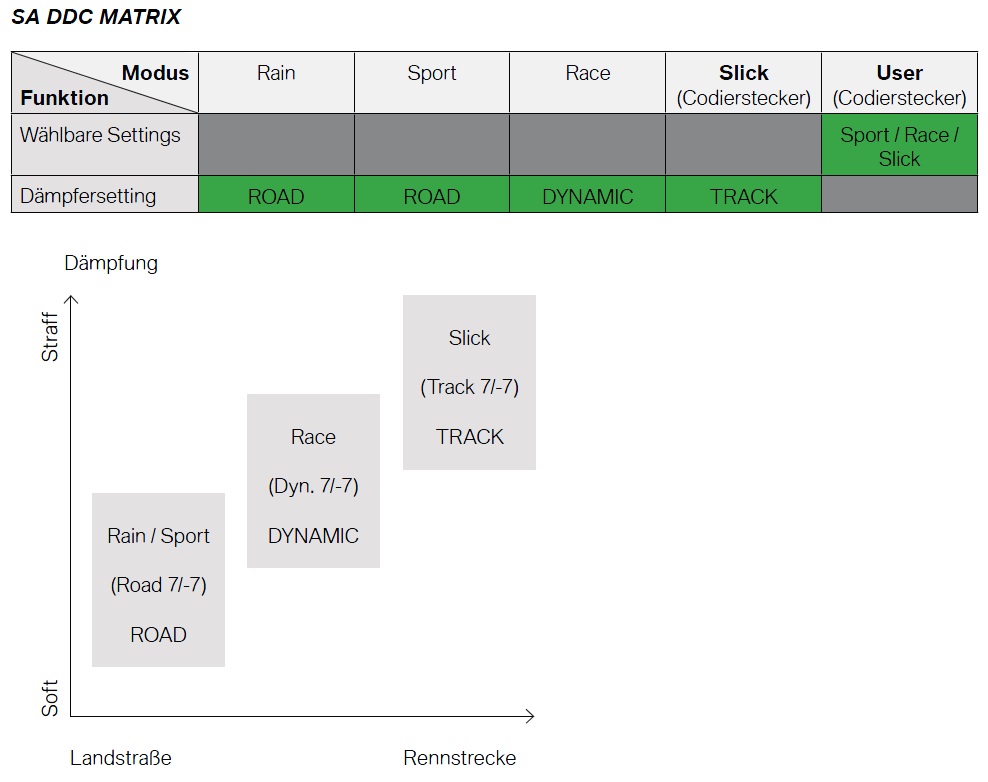

beim DDC sollte folgende Grafik deine Frage beantworten:
:arrow: schön währe solche Grafik für die DTC-Einstellung -bin gespannt...
