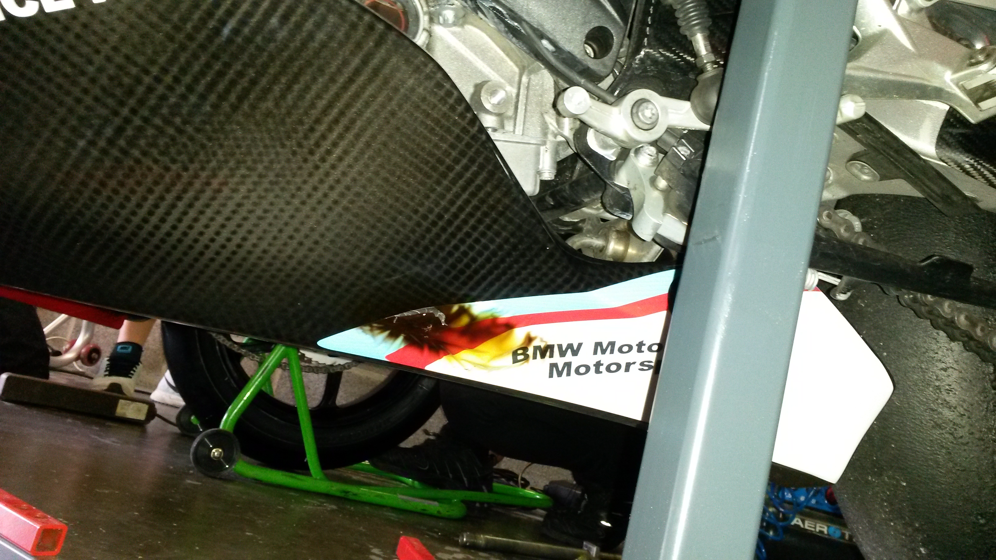

Ich möchte mich hier mal ganz dringend zu Wort melden: Ich habe im letzten Jahr die Premium Verkleidung von Stecki fertig lackiert gekauft. Verarbeitung und Passform waren grundsätzlich sehr gut. Das Heck saß jedoch sehr stramm und am Bug musste ich sehr viel nacharbeiten. Nach Rücksprache mit Stecki lag das offenbar daran, dass sich die Teile nach dem Lackieren beim Trocknen verzogen haben. Dies nur zum Hintergrund.

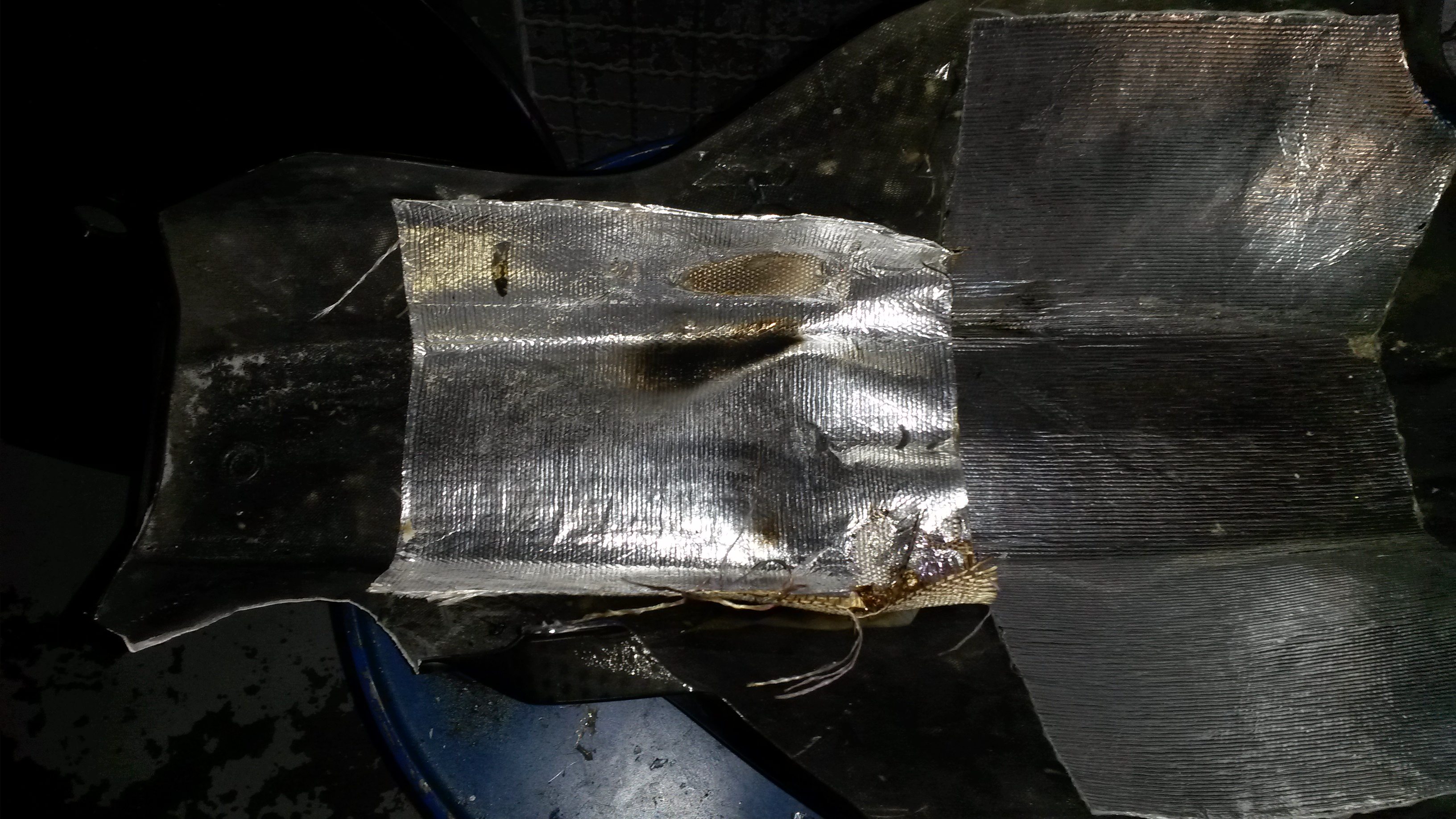

Bei meinem ersten Einsatz in Spa hatte ich bereits vom ersten Turn an relativ starke Rauchentwicklung im Bug. Nach dem zweiten oder dritten Turn fing dann auch die Lackierung am Kat an zu schmelzen. Die vormontierte Hitzeschutzfolie war definitiv nicht geeignet (siehe Fotos unten). Ich habe dann provisorisch, da ich kein passendes Werkzeug dabei hatte, mit einer Wasserpumpenzange Löcher aus der Verkleidung gebrochen, so dass die verkokelten Stellen weg waren, da ich nicht sicher war, ob die extrem hohen Temperaturen vom Kat die Verkleidung nicht doch entzünden.
Das Ende vom Lied war, dass der Bug, kurz nachdem ich vom letzten Turn in die Box kam und der Fahrtwind keine Abkühlung mehr brachte, am Kat in Flammen stand. Die Kombination aus Dreck und Gummi im Bug hatte sich zusammen mit der Hitzeschutzfolie entzündet. Ich konnte den Brand gerade noch rechtzeitig mit einer herumstehenden Flasche Mineralwasser löschen.
Ich habe mich in Spa dann mit ein paar anderen RR-Treibern ausgetauscht. Das Hitze-Problem scheinen wohl mehrere zu haben. Manche behelfen sich mit einem Stück Blech, welches sie in die Verkleidung kleben. Ich selbst habe mich dazu entschieden, die Verkleidung im Bereich der Kats großzügig auszuschneiden, damit die abstrahlende Hitze entweichen kann. Dabei habe ich u.a. auch die vorhandene Hitzeschutzfolie komplett entfernt und gegen eine deutlich Dickere ausgetauscht.
Aufgrund meiner Erfahrungen möchte ich ausdrücklich davon abraten, bei verbautem Kat ohne entsprechende Luftausschnitte zu fahren. Es kann sicherlich in meinem speziellen Fall daran gelegen haben, dass der Bug insgesamt sehr straff saß und daher vermutlich die Luftzirkulation nicht optimal war, aber auch wenn man Hitzeschutzbleche oder -folien verwendet, verschwindet die Hitze (im Stand) ja nicht aus dem Bug, sondern sie strahlt zurück auf die Kats und den Motorblock. Ich kann mir nicht vorstellen, dass das auf die Dauer gesund ist. Wer dennoch ohne Aussparungen fahren möchte, sollte sich zumindest dem Risiko bewusst sein und ich empfehle dringend ein Auge auf den Bug zu haben. Bei einem Sturz wäre die Maschine vermutlich in Flammen aufgegangen. Eine Flasche Wasser zum Löschen hätte ich wahrscheinlich nicht dabei gehabt.
