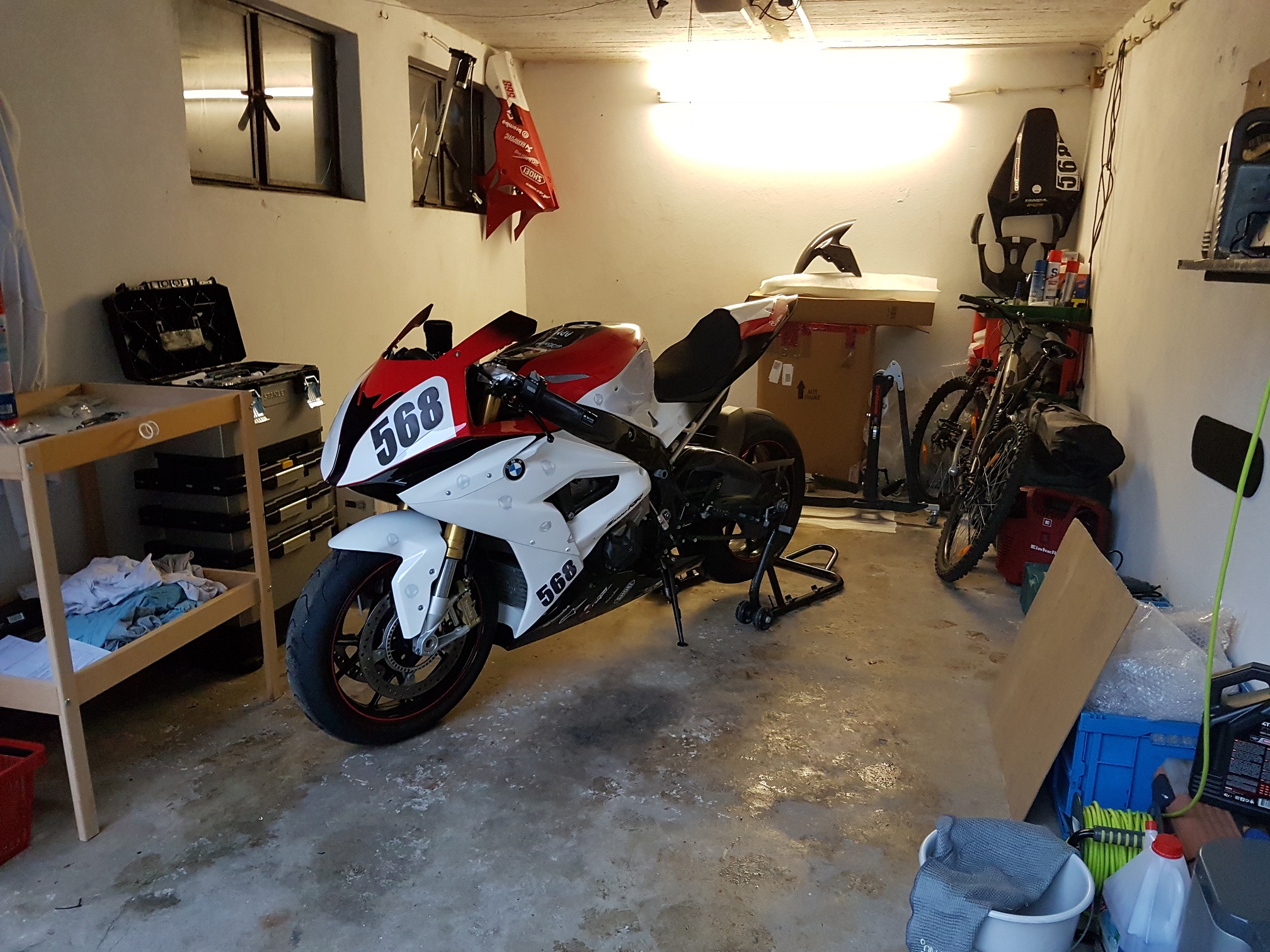

Aber auch eine etwas weitere Anfahrt lohnt. Habe zwar aktuell keine ordentlichen Bilder aber das hier sollte reichen, um einen groben Eindruck zu bekommen, was für nichtmal 100€ möglich ist:
Handwerklich sicher nicht absolut perfekt ausgeführt aber für ne Rennpappe absolut ausreichend (und mit nicht perfekt meine ich so Kleinigkeiten wie hier und da nen kleineren Einschluß oder nicht 100% deckungsgleiche Linienverläufe auf der linken und rechten Seite, was aber eh kein Mensch bemerkt).

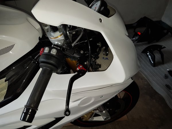

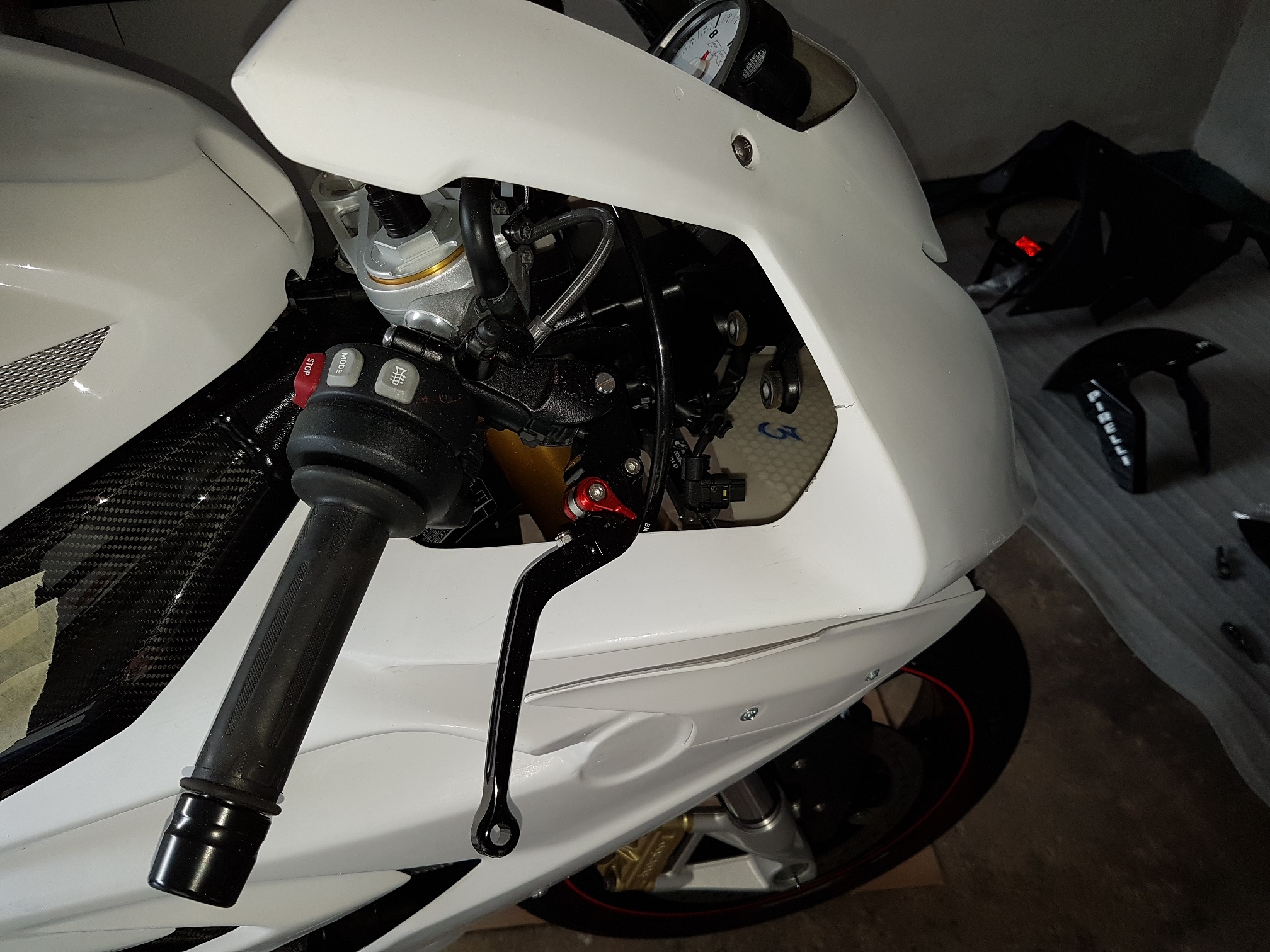

Beitragvon Tino78 » 14.02.2017, 21:06
Die normale Scheibe passt bei der Premium Version nicht! Die Kanzel ist im Bereich der Scheibe ganz anders ausgeschnitten. Ich kann nur für die Premium sprechen und die taugt nix. Die Kanzel z.B. muss zum anbauen im oberen Bereich gute 4-5cm zusammen gedrückt werden, was halt Spannungsrisse begünstigt. Bug und Oberteil gehen auch nur auf Knirsch zusammen, bei mir passen jeweils die beiden hinteren Schnellverschlüsse nicht mehr rein.
Einzig das Heck/Tankhaube machen nen guten Eindruck.
Hier mal nen Bild von einer nagelneuen Kanzel:
Von den Dingern hatte ich zwei Stück!!! Beide mit den selben Problemen. Meine zerschossene vom Stecki und die originale passen einwandfrei. Kumpel hat eine für ne RN22 von dem und der hatte mich vorher schon gewarnt, ich hab leider nicht auf ihn gehört.
