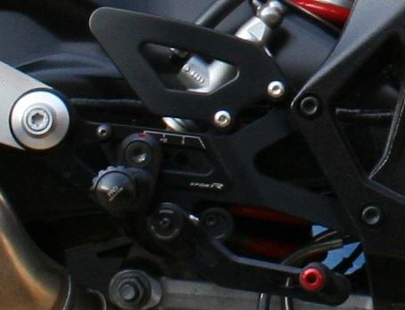

Ist so: die Mittelstellung auf dem Foto ist die Stellung der Standardfussrasten. Bild

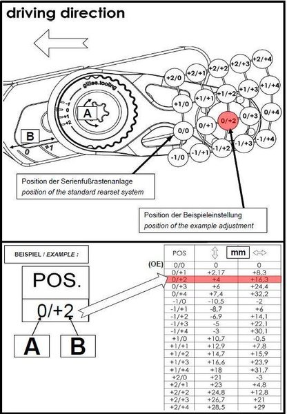

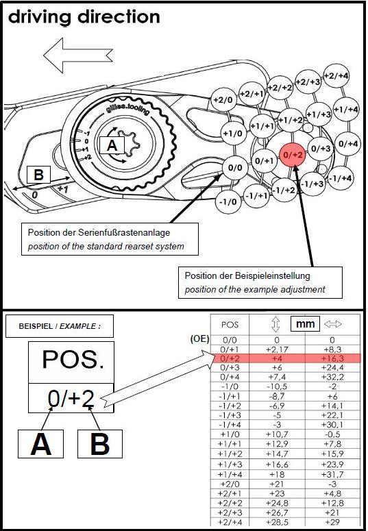

Beitragvon Alex87 » 25.07.2018, 14:58
Hab dir mal die Einstellmöglichkeiten der HP Anlage (Gilles MUE2) im Vergleich zur OEM angehängt.
