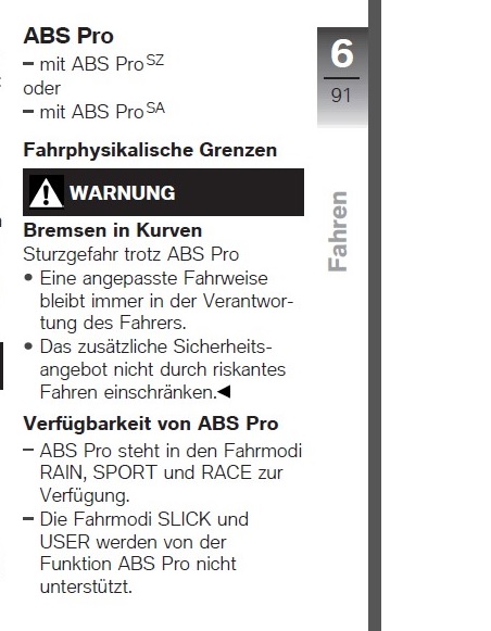

kommt albert nicht rum, wenns schwarz auf weiß drin steht.
ausgabe 12.2015 3. auflage seite 91

Es ist in soweit unlogisch weil man bei user alles so wie bei den anderen modi einstellen kann wo das ABS pro funktioniert.
Ich hätte jetzt gedacht das die funktion von pro, im user, sich an die eingestellte ABS-modi anlehnt. Also wenn ich im user mit ABS-race fahre das pro auch geht. Ist leider nicht so, schade ich fahre gerne im user mit DTC im Slick, ABS in Race und DDC in Sport.

ich glaub ja immer noch , dass die USER/Slick meinen.... scratch scratch scratch

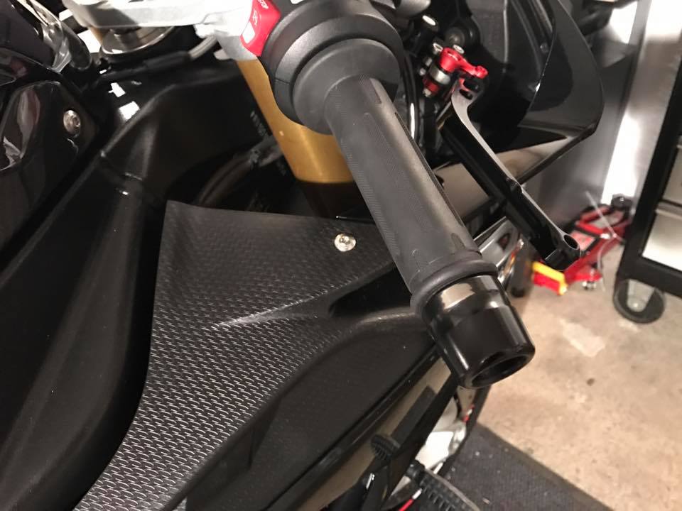

Jetzt kommen noch die Lenkergewichte hinzu. Nach der Laufleistung dürfen die noch nicht Gammeln

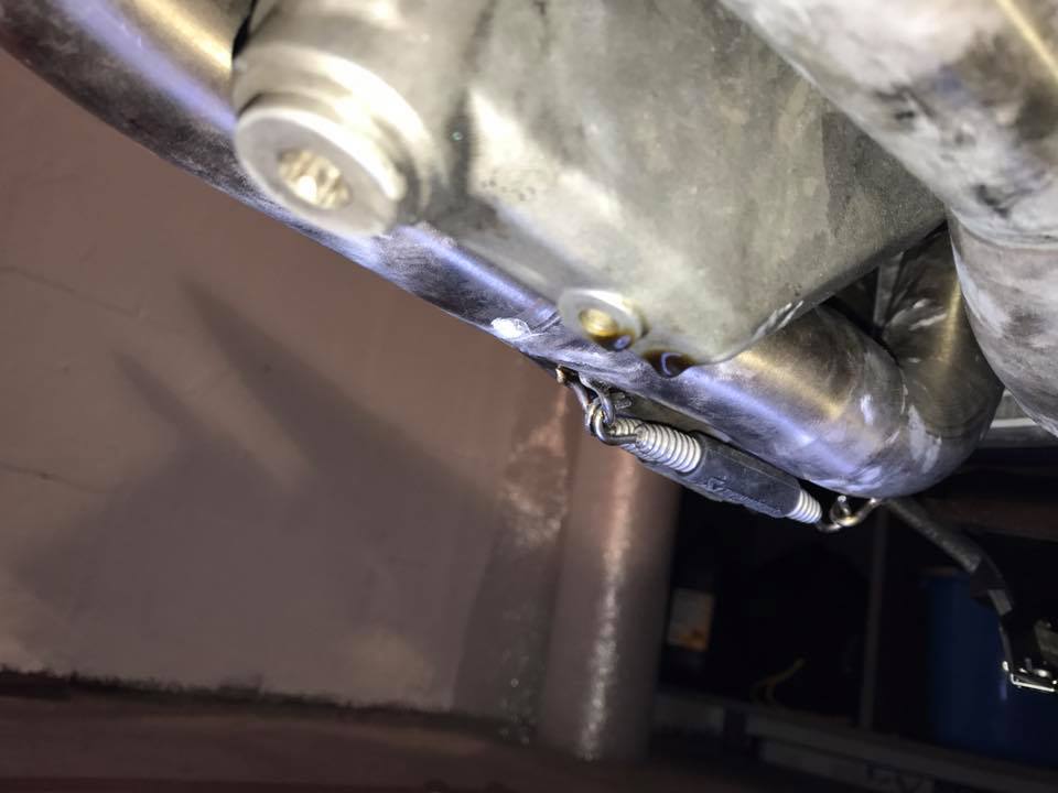

Motoröl Verlust im Bereich der Ölwanne. Trotz Reinigung ist die Wanne nach 10 Minuten wieder voller Tropfen

Da bin ich mal gespannt was die bei BMW bezüglich der Lenkerenden sagen. Damals bei meiner 14 gabs da keinen Ersatz. Meine 16er hat das noch nicht mit 3600km.

Bei Thema Lenkerenden hat der Händler schon bei Abgabe gelächelt und angemerkt das BMW da auf Stur stellt. Ich habe letztendlich vom Freundlichen einen Satz aus Aluminium bekommen zum Selbstkosten Preis. Top ThumbUP

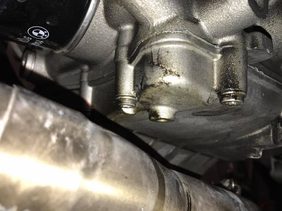

Leider war die Story mit dem Ölverlust weniger Witzig. Erst haben Sie die Dichtmasse erneuert. Beim Probelaufen war wohl alles Trocken. Ich bin dann mit dem Fahrzeug nur zurück nach Hause (100km) und hatte wieder Motoröl an der Wanne. Also das ganze nochmal zum Händler. Sind jedesmal gute 100km hin und 100km zurück aber was spielt das schon für eine Rolle. Jetzt wurde die Wanne getauscht weil wohl ein Mikroriss schuld war. Bei der Abholung hab ich diesmal genau hingesehen. Alles Trocken. Zuhause war wieder ein Tropfen aber diesmal an der Ölablass Schraube. Was soll man da noch machen? Richtig einfach abwischen. Service Termin ist eh in 6 Wochen.

Die Ölwanne wurde nochmals Neu abgedichtet ---> bisher Trocken

Da hast Du aber besonders viel Pech gehabt. Das mit dem Kühler hab ich so noch nie gehört. Vielleicht hat jemand bei der Auslieferung des Mopeds beim Befüllen nicht richtig entlüftet. Die tropfende Ölwanne kann passieren wenn man beim Ölwechsel das Gewinde beschädigt. Sprich keinen Drehmoment Schlüssel verwendet
