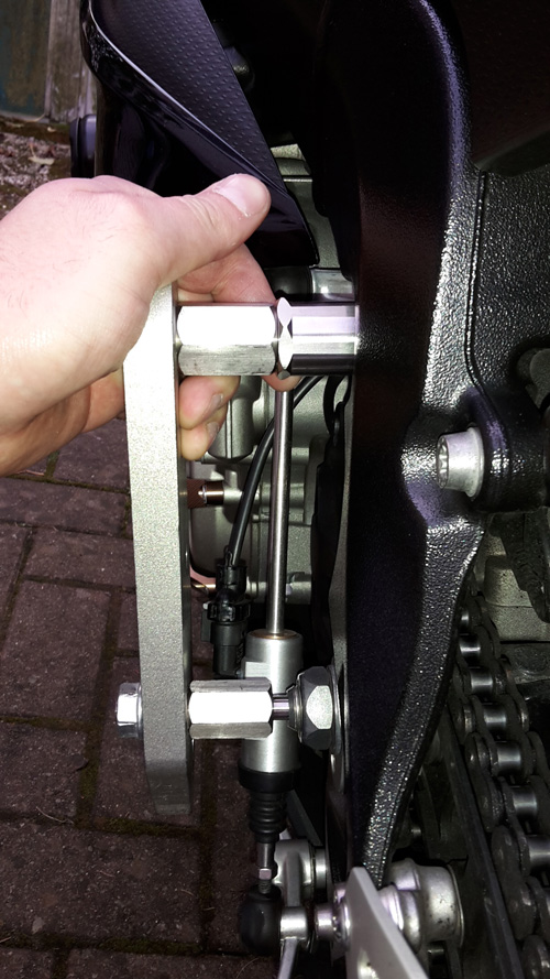

Moin, ich hab mir vergangene Woche den ConStands bestellt. Leider bin ich grade unsicher ob das so soll wie es sich darstellt, das Bike hängt schief am Ständer. Nicht Längs- sonders zur Querachse. Beim anhalten der Adapterplatte ist mir schon aufgefallen, dass die Hülse der Motorhalterung weiter heraus steht als die Achsenaufnahme der Schwingenachse scratch
Die Antwort von BS Motorparts zur Problematik der verschieden langen Hülsen war: "Der Abstand erübricht sich beim aufbocken"... ja hat er Recht, er erübricht sich dadurch, dass das Bike dann schief hängt plemplem
Ist die Schiefstellung bei ConStands normal???

saVi hat geschrieben:Moin, ich hab mir vergangene Woche den ConStands bestellt. Leider bin ich grade unsicher ob das so soll wie es sich darstellt, das Bike hängt schief am Ständer. Nicht Längs- sonders zur Querachse. Beim anhalten der Adapterplatte ist mir schon aufgefallen, dass die Hülse der Motorhalterung weiter heraus steht als die Achsenaufnahme der Schwingenachse scratch
Die Hülse guckt einige Millimeter hervor - aber das ist normal und stört auch nicht.
Vermutlich wurde Dir die falsche Hülse mitgeschickt. Mach uns mal nen Foto zur Hülse im eingebauten Zustand.

Ausßerdem ist der Dorn bei der Schwingenachse wesentlich dünner als das Loch, ist vielleicht auch mit ein Grund?!

Beitragvon HDC » 03.11.2015, 15:16
Die obere Hülse muss bündig mit dem Rahmen sein!! Also ganz rein bis Anschlag. So ist es auf Jeden Fall bei den Modellen bis 2014.

saVi hat geschrieben:Ausßerdem ist der Dorn bei der Schwingenachse wesentlich dünner als das Loch, ist vielleicht auch mit ein Grund?!
Nein ist normal.
Wie ich es mir dachte. Dir wurde die falsche Hülse geliefert.
Bei korrekter und korrekt verbauter Hülse, verschwindet der untere Dorn in die Schwingenachse.
So sollte die verbaute Hülse aussehen.
_Gruß .. Guido_

HDC hat geschrieben:Die obere Hülse muss bündig mit dem Rahmen sein!! Also ganz rein bis Anschlag. So ist es auf Jeden Fall bei den Modellen bis 2014.
Nein, beim 2015er Modell ist das richtig so. Vorher gebe ich dir Recht

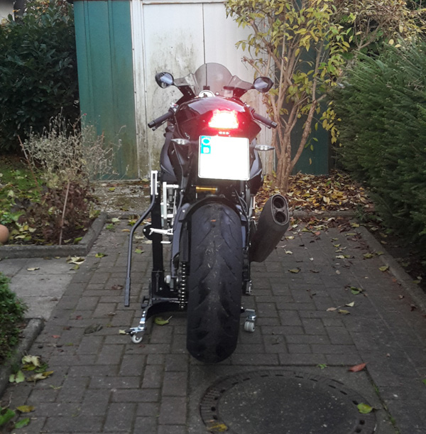

Beitragvon saVi » 04.11.2015, 15:00
Hier nochmal ne Ansicht, wenn das so soll geht der zurück?! Hat den noch jemand an ner 15er...?
