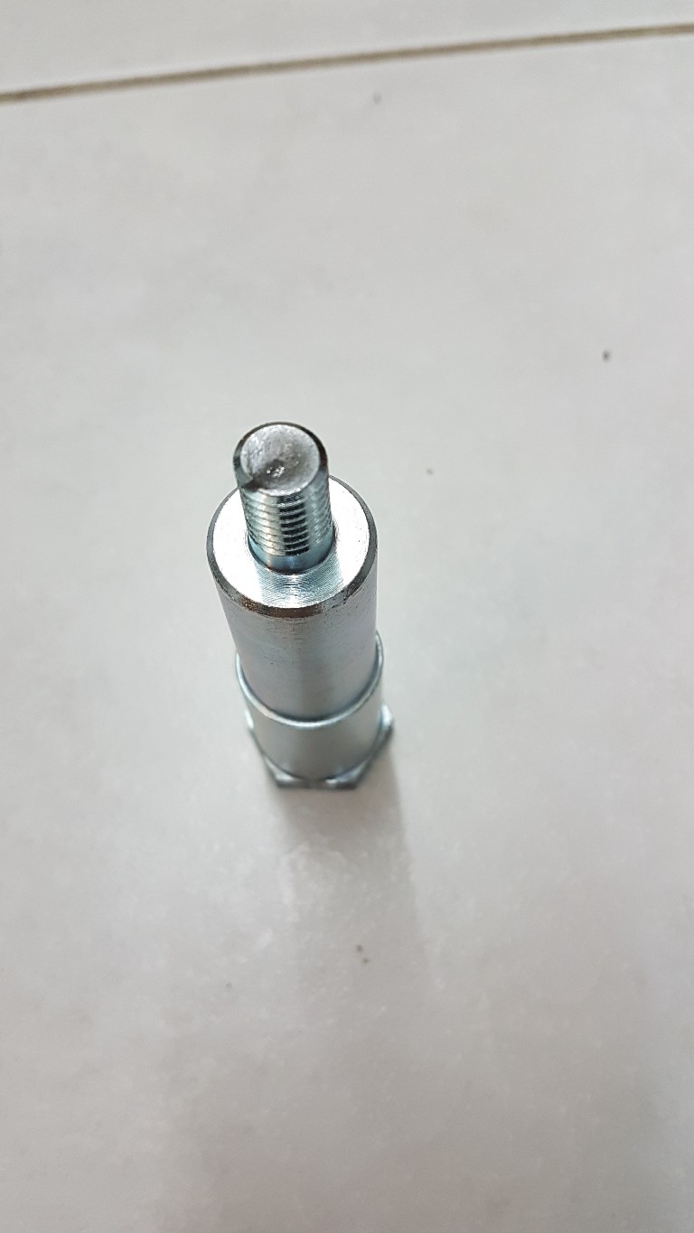

so sah mein abgerissene hülse aus... musste den rest ausbohren lassen...

Beitragvon Pdub1 » 23.04.2018, 12:40
Das ist die Hülse die ich habe, zusammen mit der Montageanleitung wenn man sie so nennen möchte.
Dort steht aber leider nichts von einem Drehmoment.
Bild]

Wie die brechen ab ??
Beim einschrauben oder wenn das Moped dran hängt ? Hab so ne Hülse wie der mat sein Bild.
Zufrieden bin ich nicht mit dem Teil, die untere Einschubdorn am Ständer hat sich gleich beim ersten Mal heben verbogen.
Hab die gleichen Probleme zum einfädeln wie schon durch euch beschrieben.
FD76
Beiträge: 72
Registriert: 06.11.2017, 09:01
Re: Constands Zentralständer Hebehöhe?
Beitragvon -mat- » 25.04.2018, 11:19
FD76 hat geschrieben:Wie die brechen ab ??
Beim einschrauben ...
die schraube ist beim einschrauben abgebrochen. die zugeschickte ersatzhülsenschraube habe ich dann vorher mit einer entsprechenden mutter getestet... diese liess sich nicht ohne kraft draufschrauben. also alles wieder zurückgeschickt, kaufpreis wurde anstandslos rückerstattet. fall für mich erledigt und ich bleibe bei meiner becker-technik rangierhilfe.
