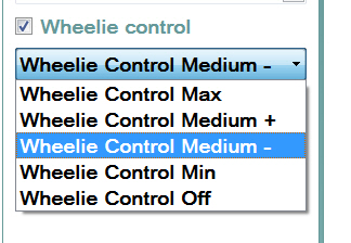

Re: Vorderrad-Abhebekontrolle aktivieren
Beitragvon AndyHP4 » 27.02.2019, 19:19
RCK3, WheelyControl unabhängig vom Mode:
Aber dadurch leidet trotzdem der Vortrieb - das kann man nicht mal so schnell alles einstellen, das hängt ja mit anderen Funktionen auch noch zusammen: PreControl, DTC, WheelyControl etc....
Oder bei RS2e mal erkundigen und ne entsprechendes Setup bestellen.
