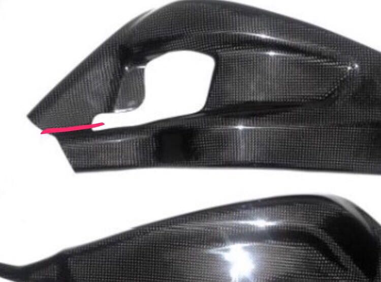

RRwolli hat geschrieben:mit ein bißchen Überlegung geht es auch ohne.
Habe die Schwiegen Schoner letzte Woche installiert, kleiner Schnitt in Höhe der Kette, auseinander ziehen, Schoner über die Kette ziehen und gut ist. Schnitt ist bei montierter Kette nicht zu sehen. Probefahrt am Wochenende erfolgreich absolviert. Danke für den Tipp, Tim :clap:

Den Schnitt wie im Foto gezeigten Bild sieht man nicht. "A" läuft die Kette und die Kettengleitschiene davor und "B" kann man den Schoner so positionieren das beide Kanten wieder bündig aneinander schließen.

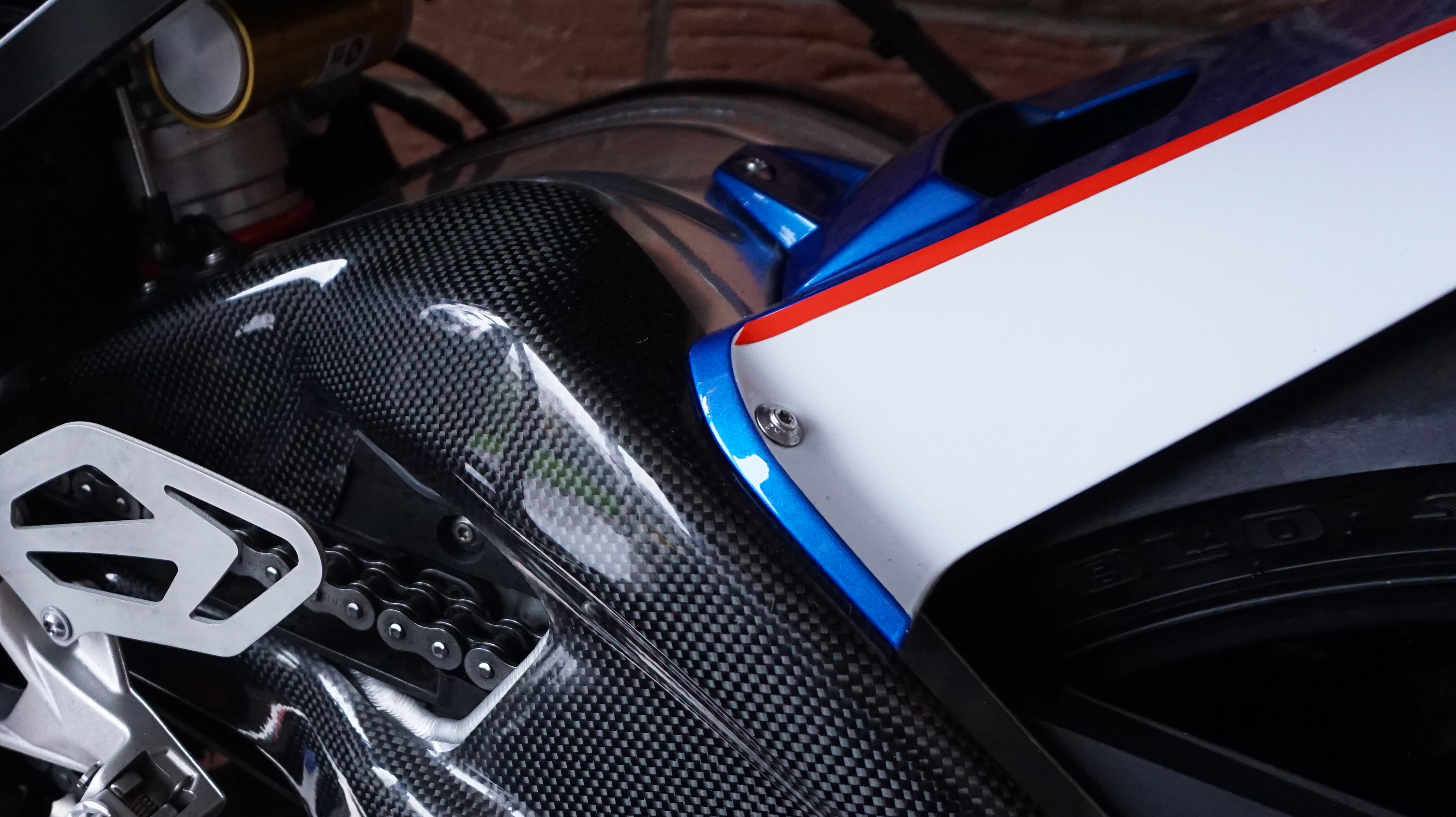

Beitragvon wave69 » 05.03.2017, 17:52
philipp0911 hat geschrieben:Habt ihr ein Bild von dem bike wo es verbaut ist?
wie man sieht, sieht man nix vom Schnitt
