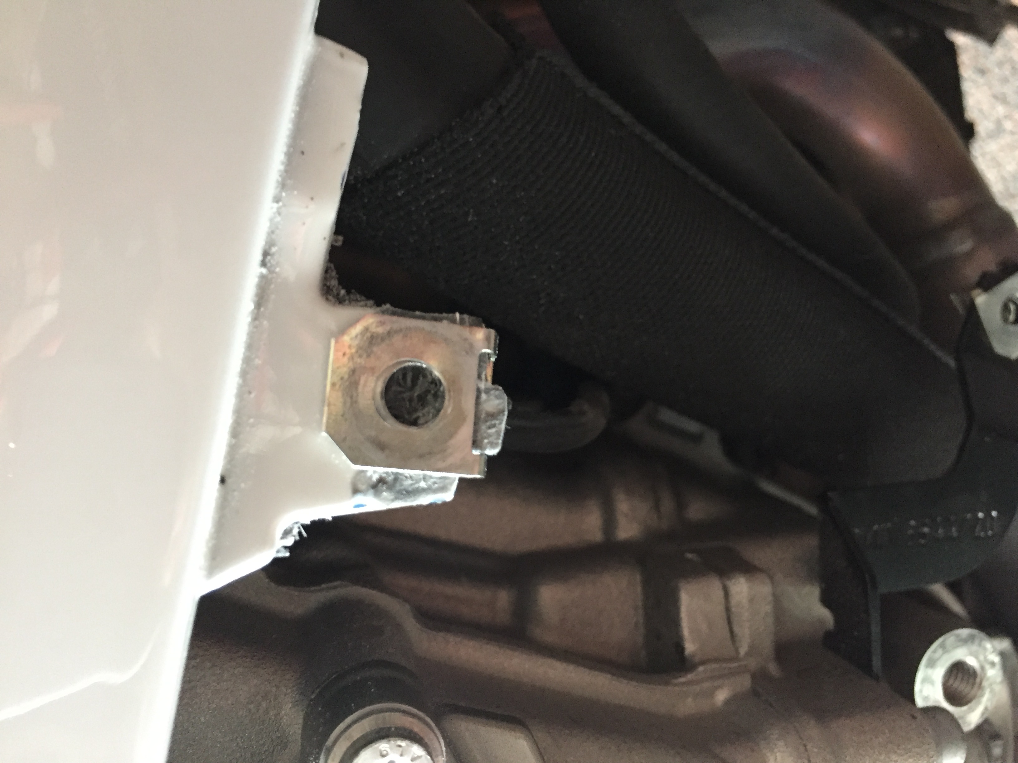

viel zu kompliziert!
Wenn das abgebrochene Stück noch vorhanden ist, mit Sekundenkleber ankleben und danach entweder 1-2 Lagen Glasfaser-Flies drauf + weitere Tropfen Sekundenkleber und wenn kein Glasfaser-Flies vorhanden ist, dann 1 Lage vom Tempotaschentuch oder Haushaltsrolle!
Hält ewig und funktioniert überall, weil das Zeug hat jeder dabei (Rennstrecke) oder in der Garage.

Ich habe ein ähnliches Problem gehabt und es mit Uhu 2K gelöst. Habe soweit wie möglich die original Brösel verwendet, den Rest mit einer ABS Kunstoffplatte ersetzt. Abgeschliffen und lackiert. Hält jetzt 12k km, ich bin zufrieden ThumbUP

kInGpIn-RR hat geschrieben:Ich bin damit bislang noch nicht gefahren. Es macht, wie gesagt, haptisch einen sehr stabilen Eindruck. Der Kleber ist schon sehr ordentlich! Die Bruchstelle an sich ist aber sehr unglücklich und die Vibrationen während der Fahrt sind auch nicht zu unterschätzen.
Bei Bedarf kann ich Dir ein Stück von der ABS Platte zuschicken, dann kannst Du es selbst ausprobieren. Ansonsten werde ich gerne mal berichten, wenn ich ein paar Kilometer damit gefahren.
Danke sehr nett von dir, aber ein Stück Plastik von Deutschland nach Österreich schicken ist doch ein bissl zu aufwendig.
Das werd ich schon irgendwie reparieren - die Tipps hier sind eh voll super

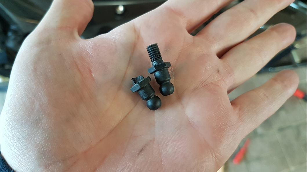

Ich bin heute ca. 120 km gefahren und es hat leider nicht gehalten. Ich werde es mal mit dem Kunststoff Kaltschweiß-Set von Polo probieren.

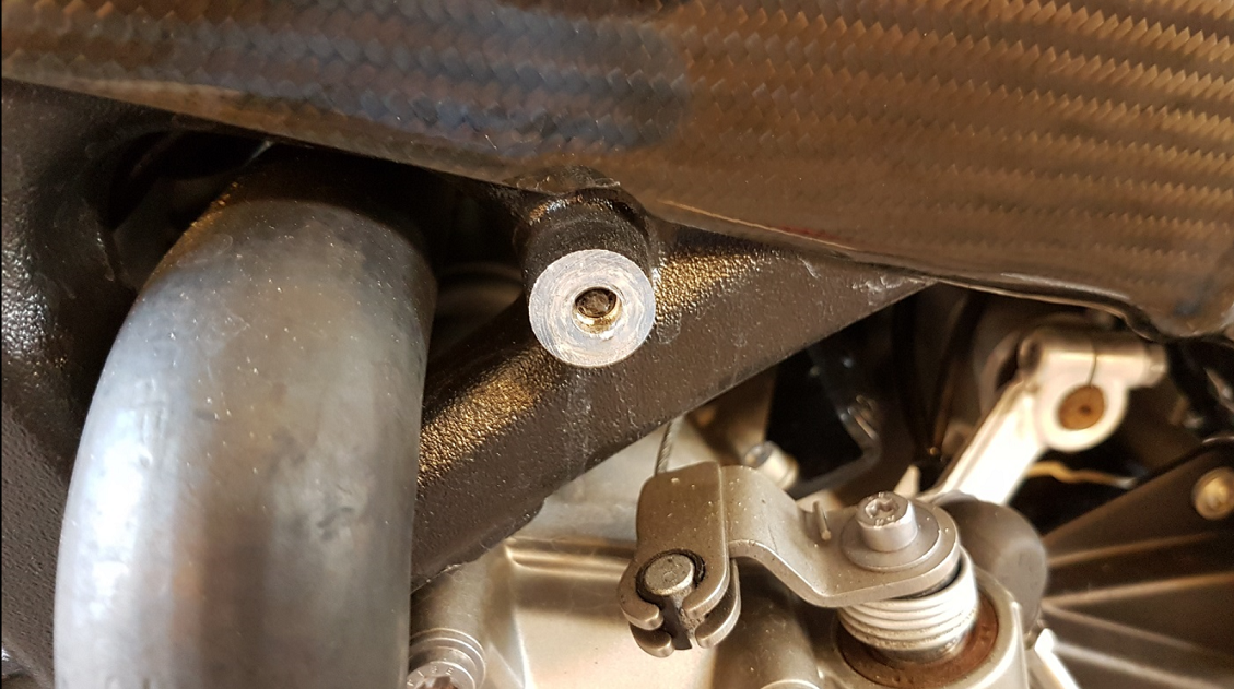

Beim Umbau auf die Rennpappe ist mir aber auch gleich der nächste Spaß passiert:
Ich verstehe nicht, warum die Dinger aus Kunststoff sind! An der 2012er war auch nicht alles perfekt, aber solche konstruktionellen Schwachstellen hatte sie definitiv nicht!

Die Schrauben sind bei der BMW nen Witz. Mir ist im ganzen Leben noch nie ne Schraube abgerissen, bei der BMW sinds schon zwei bisher. Das Zeug ist so Spröde, dass hab ich so noch nie erlebt und ich hab schon einige Mopeds und Autos gehabt an denen ich geschraubt habe (vor gaaanz vielen Monden hab ich sogar mal KFZ Mechaniker gelernt und behaupte ich weiß, wie man ne Schraube anzieht und löst).

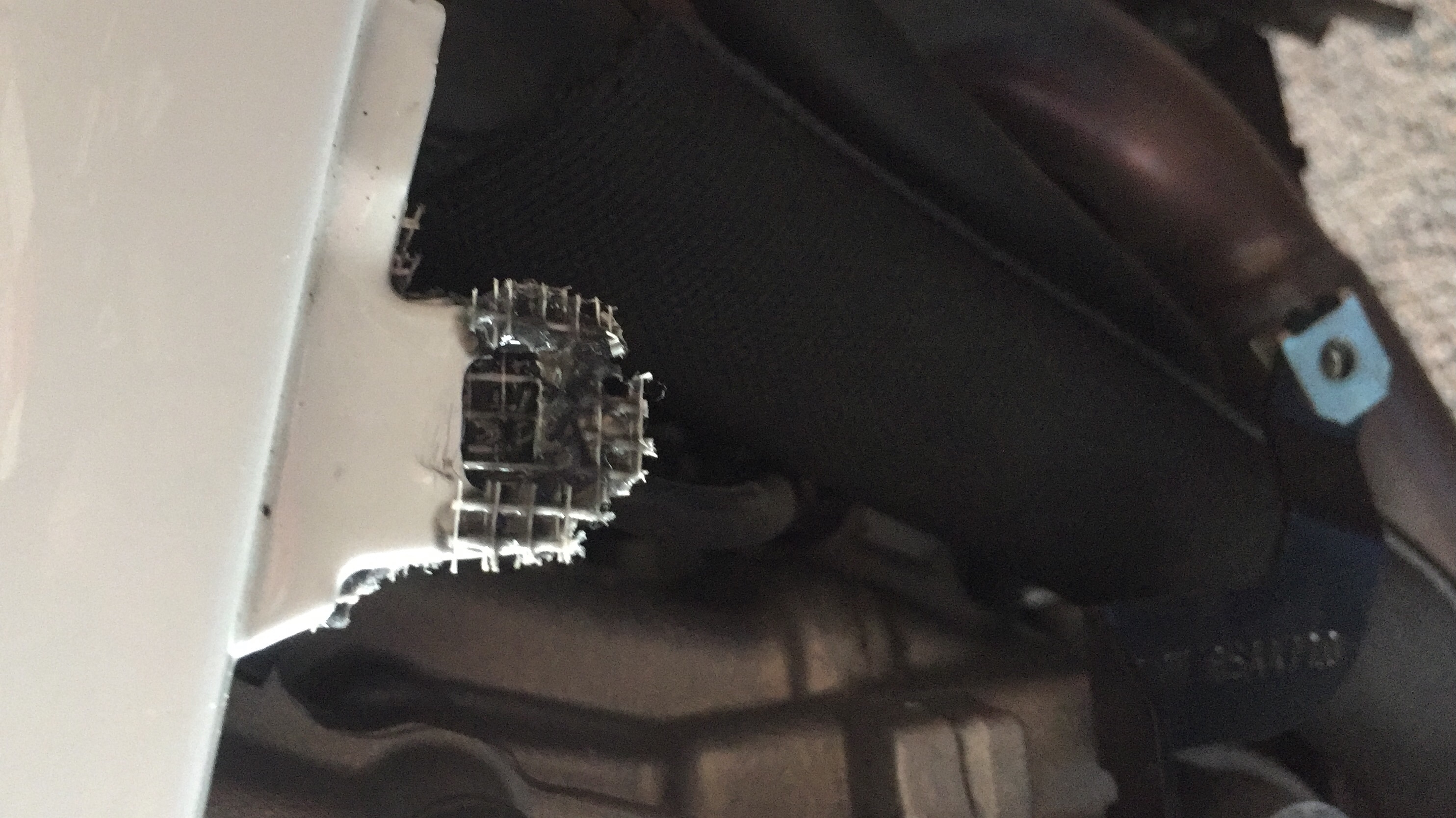

Habe jz am Wochenende die gleiche Stelle an der Seitenverkleidung repariert. Abwechslend 2K Kleber und Glasfasermatten (3 Schichten) draufgegeben. 24h aushärten lassen und dann noch nachgeschliffen. Hält Bombenfest.
