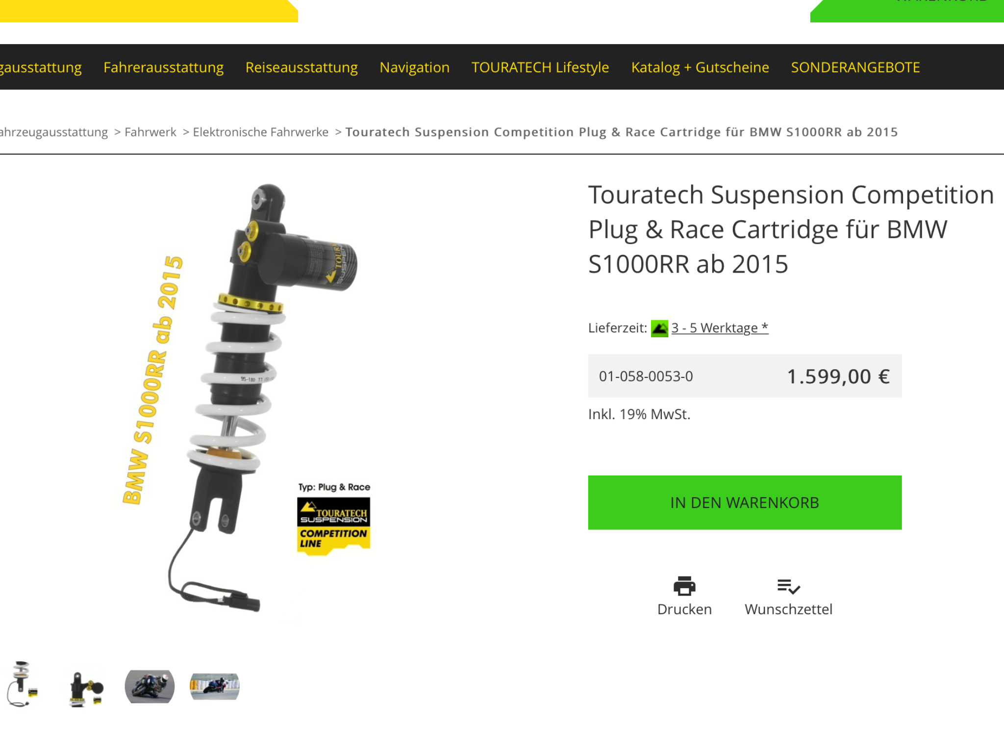

Beitragvon Freerider » 21.11.2016, 22:57
Hab mein Fahrwerk im Herbst überarbeiten lassen, bin aber noch zu wenig gefahren damit, der erste Eindruck ist aber gut.
Wenn es gar nicht passt gibt es noch eine Möglichkeit von Touratech.

Beitragvon mariogsxr1000 » 22.11.2016, 23:29
Interessant das touratech da was anbietet, mir war bis jetzt nur Wilbers bekannt für die DDC Optimierung.
