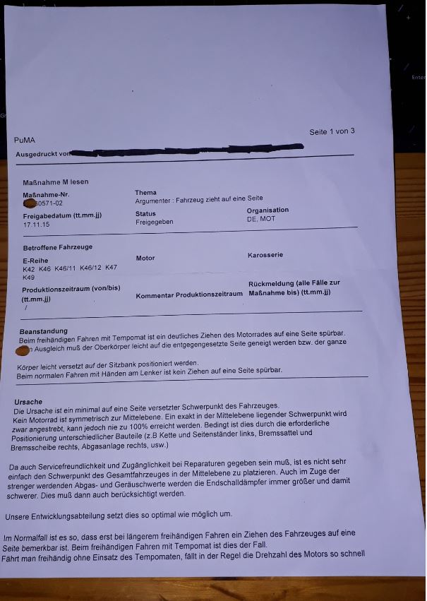

das hat wohl der azubi geschrieben. warum nur ein teil, wo ist der rest der puma, möchte mich weiter amüsieren.
Re: Eure Erfahrungen mit dem Geradeauslauf?
Beitragvon Schleicherumdieeck » 27.07.2017, 09:54
Ist auch ohne Tempomat. mehr habe ich nicht bekommen. Was steht da sonst noch drin?
Schleicherumdieeck
Beiträge: 724
Beitragvon herbyei » 27.07.2017, 13:13
Schleicherumdieeck hat geschrieben:Was steht da sonst noch drin?
du hast es nicht vollständig eingestellt.
Beitragvon Schleicherumdieeck » 27.07.2017, 16:08
Ich habe nur dieses Blatt bekommen
Schleicherumdieeck
Beiträge: 724
Beitragvon herbyei » 27.07.2017, 16:59
dann lies halt wo es aufhört - ... des motors so schnell
und wie gehts weiter?
Beitragvon Schleicherumdieeck » 27.07.2017, 19:58
ja ich weis steht trotzdem nicht mehr drauf. oben re steht 1 von 3 ich vermute das es auf seite 2 weitergeht die habe ich aber nicht, weil das bemängelte ja schon in den ersten zeilen aufgeführt ist. Ich bin Anwender die gründe und technischen Erklärunge sind mir bei Garantie neu und 20.000 Euro Kosten Furzegal.

( Yamaha´s diverse ; Hondas ; Aprilia usw.) Die haben sich fast vor Lachen weggeschmissen wegen den Erklärungen ala Auspuff ; abfallende Fahrbahn usw.) ..... und das zu Recht. Danach folgten einige Berichte über Bekannte die eben auch Probs mit den S Modellen haben. War schon etwas peinlich in der Runde scratch

Wie ich auch schon sagte nach einigen Mopeds das kenne ich nicht. Ich hatte den Akra unrsprünglich drauf dann mal wieder den Bleieimer den Originalen ESD, da zieht sie mehr nach rechts. Logisch wäre das geringere Gewicht des Akra, da der leichter ist. Mit der Geometrie und so weiter kenne ich mich nicht so aus, klingt aber erstmal logisch.

..., dass der fahrer die Hände nach kurzer Zeit sowieso wieder an den Lenker nimmt. ?

Die Übung mit dem vermessen vom Spurversatz mit 2 Alulatten ist um eine,meines Erachtens nicht unwichtige Information zu ergänzen :
Wenn man die Latten mittels Schraubzwinge rechts und links ans Hinterrad befestigt,sollte klar sein,dass es durch Auflage am äußersten Rand des Reifens auch zu Messfehlern kommen kann,da die Latte dann nicht bündig an der Felge aufliegt,denn nur bei Kontakt der Latte direkt an die Felge kann man Messfehler schon mal eliminieren.
Also,die Zwinge,oder was auch immer, soweit fest drehen,dass die Latte an der Felge zart anliegt,wenn man mit der Zwinge die Latte biegt war es aber zuviel des guten ;-)
Bei den K-Modellen würde mich der Versatz auch mal interessieren, da gibt's doch gar nicht die Möglichkeit das Hinterrad versetzt einzubauen weil sie Kardan haben,deswegen laufen die wohl "in der Spur" und ziehen nach keiner Seite.
Die Erklärung,die in dem Puma Schreiben steht ist,sorry,Bullshit nogo

bin geschätzt 4-5 Km freihändig gefahren ( vergessen die Rucksackbänder fest zu schnallen wie so oft - Langeweile im Ahrtal- usw.) weil mich von all den Themen hier, dieses am meisten kopfschüttelnd beschäftigt. ( mein Mitleid an der Stelle nochmal für die Betroffenen die da wilde Bergründungen vorgegaukelt bekommen )
Ergebnis....... ob gute oder schlechte Straße ...das Bike läuft immer und überall gerade.... keine große Sache... teils rein aus Testzwecken. Entgegen der wilden Theorien von Phantomeichhörnchen oder sonstigem Woodoo geht das ganz easy + einfach ( wie eben schon seit Jahren/Jahrzenten )..... entweder rollend oder mit Tempomat oder als lustige Variante auf dem Soziasitz. Alles so wie es normal ist und sein soll....kein bisschen Abweichung. ThumbUP
