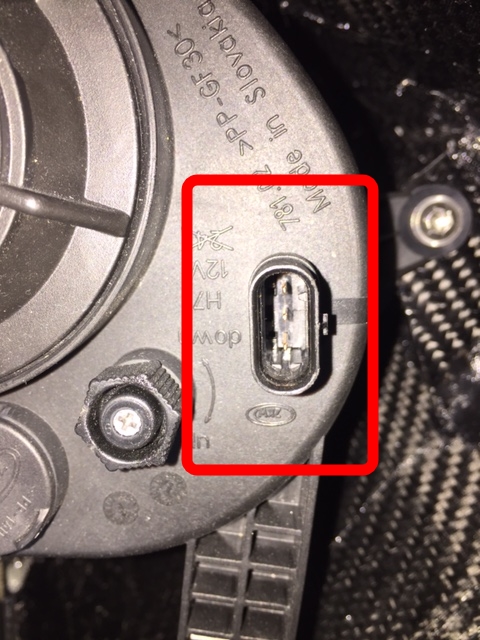

Für die Reparatur eines Kabelbaums bin ich auf der Suche nach den beiden Steckern der Frontscheinwerfer. Kann mir evtl. jemand TYP oder eine Bezugsquelle nennen? Hab die Rep. Stecker auf Realoem schon durch und finde keinen passenden.
Evtl. ist auch jemand unter euch der den Kabelbaum "gestrippt" hat und die Stecker ohnehin nicht mehr braucht.

BILD Steckverbindung am Scheinwerfer

sollte im etk vorhanden sein.
schau mal in der bucht unter:
AMP-JPT-3pol-Stecker
die passen bei der der S1RR 09-14 soweit ich das rausfinden konnte. Die hab ich mal für die Widerstandsstecker der LAMPF Fehler benutzt.
ich schreib mal den kontakt in ebay an. Steckerladen.de hatte ich auch schon angefragt. Leider ohne erfolg.

hat eventuell jemand ein Bild der Stecker?
könnte sowas in der Richtung sein.
http://www.kabelschuhe-shop.de/Steckver ... :9600.html

Warum immer so kompliziert :D
Ich habe immer einzelne Stecker oder defekte Kabelbäume auf Lager wo ich bei bedarf denn gesuchten Stecker abtrennen kann.
Wenn du bis nächste Woche warten kannst würde ich nachschauen ob die gesuchten Stecker noch da sind.

Lebemann hat so ziemlich alle originalen Teile. Die brauchen immer recht lange für den Versand, habe immer knapp eine Woche gewartet, aber die Loeberung kommt.
http://www.leebmann24.de/bmw-ersatzteil ... hg=61&vin=

@pepic : Danke für das Angebot. Klar so lange kann ich warten. Schönen Urlaub noch. ;-) ThumbUP
@mapa : Leebmann hab ich auch gute Erfahrungen mit Bestellungen gemacht. Allerdings sind da die passenden Stecker für die 2015 nicht hinterlegt zumindest nicht bei realoem und deshalb auch nicht in deren shop.

Teilenummer für den Rep Stecker lautet
61 13 2 359 997
