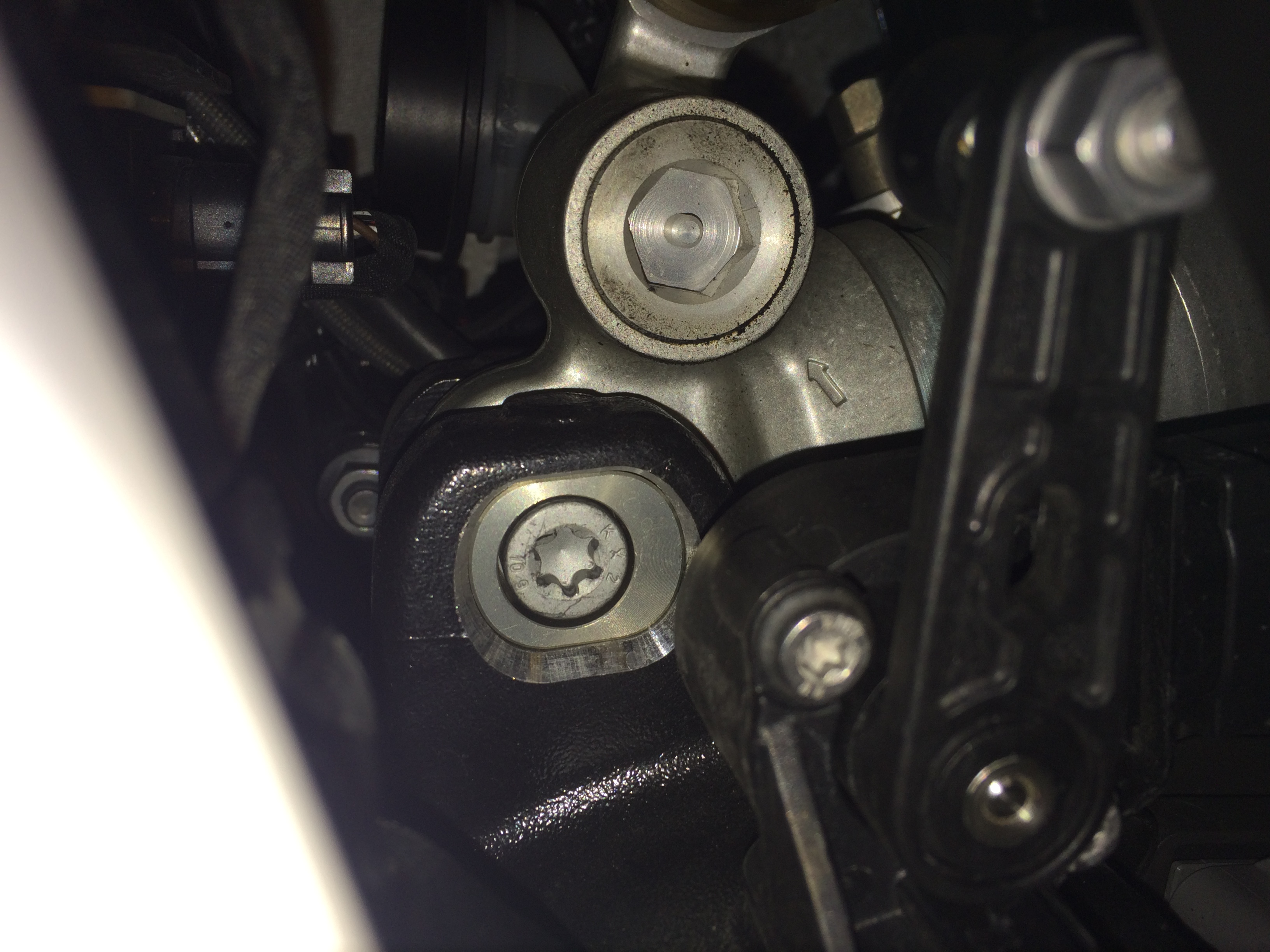

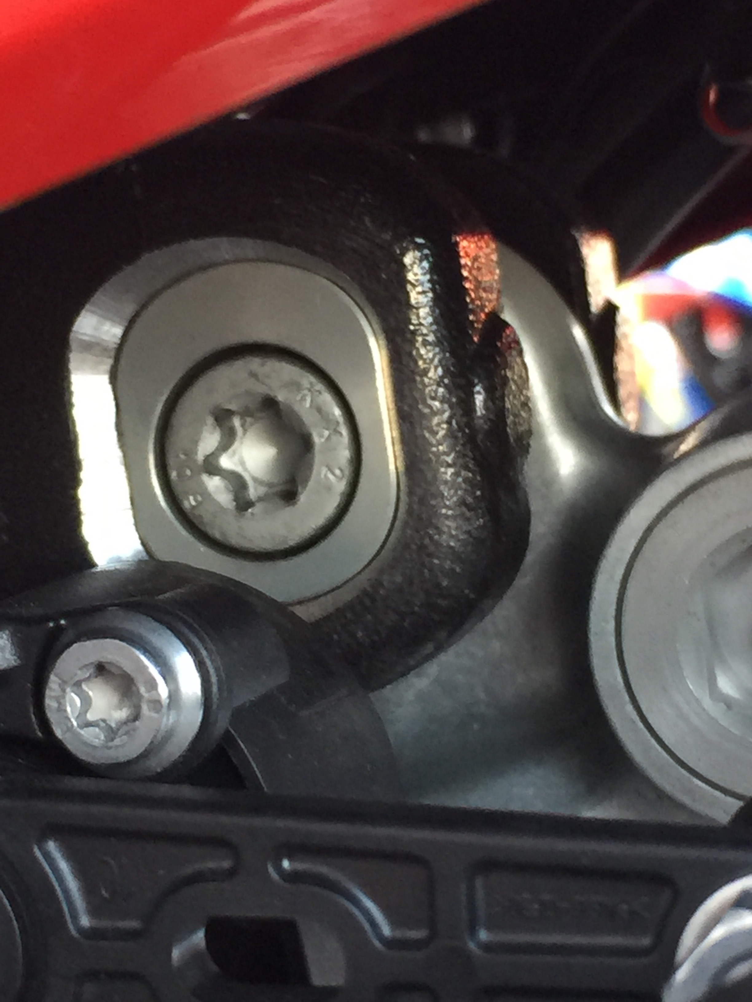

Hi Waschi!
Wie sieht bei dir denn der Kulissenstein der 15/16er RR gedreht aus?
So wie im Anhang? Mehr platz nach oben als nach unten.
Danke dir!

Re: Aufschaukeln bei hohen Geschwindigkeiten
Beitragvon Waschi » 08.06.2016, 14:21
Muss ich heute Abend mal nachschauen. Wenn du ihn gedreht hast sieht es bestimmt gleich aus. Was macht das pumpen bei dir?
Beitragvon djjarek » 12.06.2016, 11:47
Waschi
Kannst du ein Bild von deinem Kulissenstein posten
Beitragvon Waschi » 12.06.2016, 16:45
Na klar!
Beitragvon djjarek » 12.06.2016, 23:48
Danke.
Muss mal deine Einstellung mal testen, habe fast das gleiche Gewicht ThumbUP

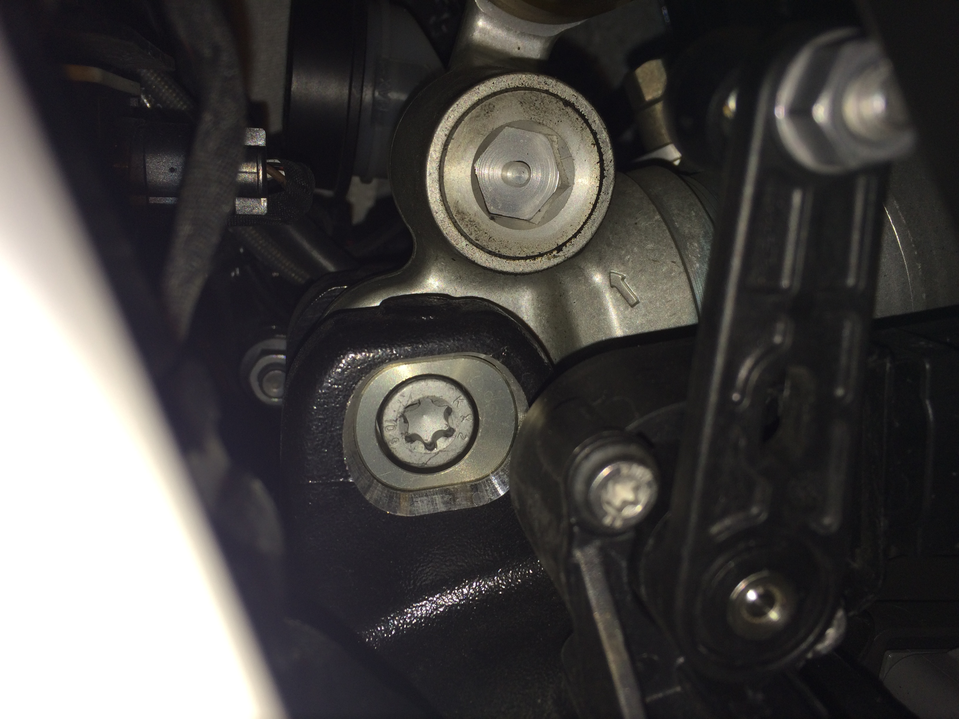

Beitragvon Tino78 » 11.03.2017, 19:41
Wie dreht man den Kulissenstein? Einfach die Schraube vom Federbein rausdrehen und dann kann ich den Stein drehen oder ist der irgendwie eingepresst oder so? Muss ich auf irgendwas achten?
Tino78
Beiträge: 370
Motorrad: S1000RR 2015
Beitragvon Langer » 13.03.2017, 17:19
Tino78 hat geschrieben:Wie dreht man den Kulissenstein? Einfach die Schraube vom Federbein rausdrehen und dann kann ich den Stein drehen oder ist der irgendwie eingepresst oder so? Muss ich auf irgendwas achten?
genau so! Schraueb raus rumdrehen wieder rein, du musst die neue Heckhöhe kalibrieren
