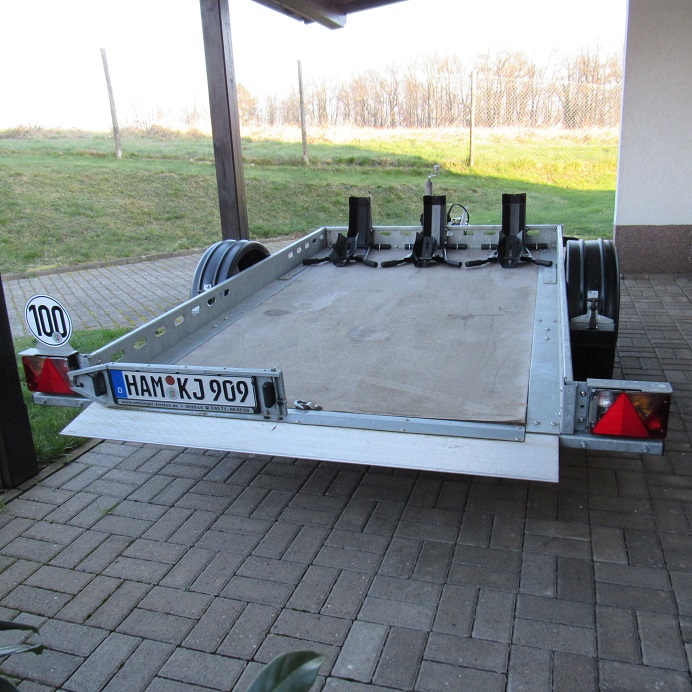

Die Wippe wird meisten überbewertet. Sie hat eigentlich nur den Sinn das Motorrad gerad zu halten, wenn man allein verzurrt. Meinen absenkbaren Anhänger habe ich jetzt mit drei Wippen "fest ausgestattet".
