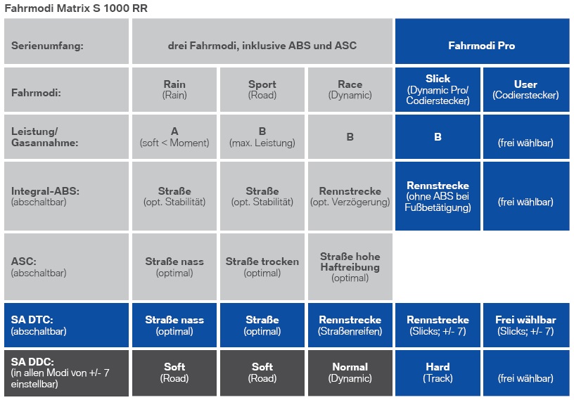

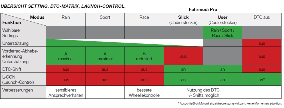

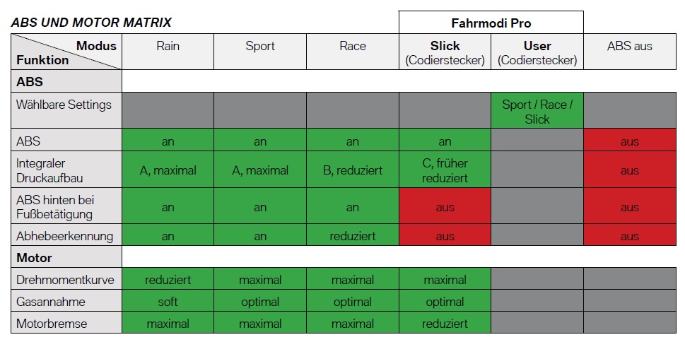

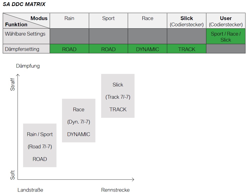

Beitragvon Steini__22 » 08.06.2015, 21:01
Hier noch mal eine Übersicht über die Einstellungen:
Infos über Schräglage etc. gibt es hier leider auch nicht.
hier noch mal kleiner für die Streichel-Handys:
Beiträge: 5117

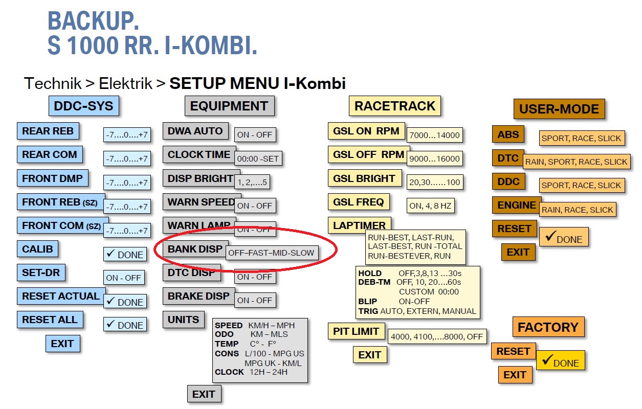

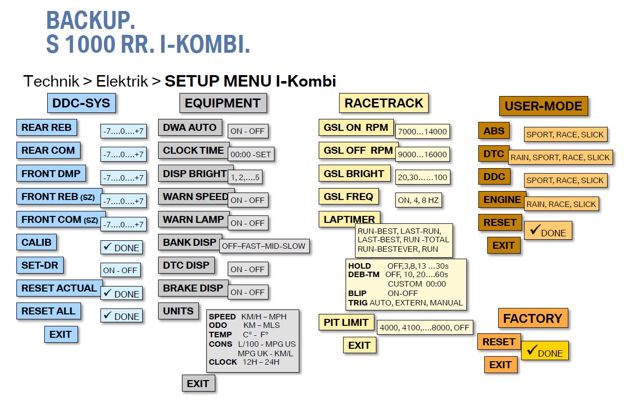

Beitragvon DrJones » 08.06.2015, 21:07
Ist "Bank Disp" nicht die Schräglage?
Grüsse
Jonas
DrJones
Beiträge: 1175
Registriert: 11.12.2013, 18:53
Wohnort: Zürich
Motorrad: S1000R 2014
Re: Exakte Infos zu Modi gesucht
Beitragvon Steini__22 » 08.06.2015, 21:18
DrJones hat geschrieben:Ist "Bank Disp" nicht die Schräglage?
"Bank Disp" ist der hektische komische Balken der nach links und rechts kippt... hier lässt sich die Abtastrate einstellen.
