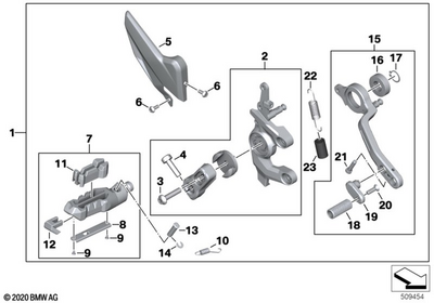

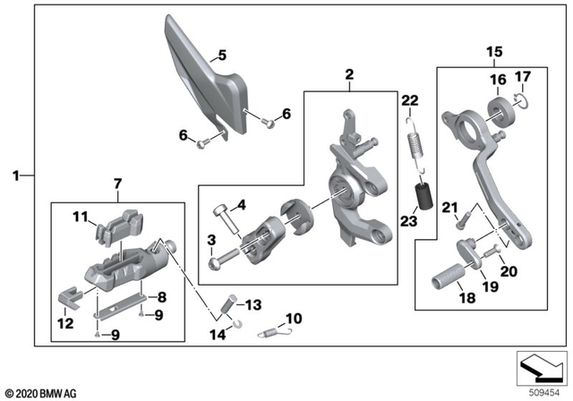

Du bekommst alle Teile der Fußraste seperat, siehe Bild.
Die Ersatzpads haben die Ersatzteilnummer 77259445013 links, 77259445014 rechts.
Gruß Andreas

Beitragvon Speedy1 » 14.10.2024, 16:59
Wenn das Schleifpad aus V2A wäre, anstatt Plastik, würds bissel länger halten :lol:
Frage zum Wechseln des PAds:
Die beiden Schrauben "9" raus, Blechstreifen "8" ab und dann kann man das Pad "11" seitlich rausziehen ?
