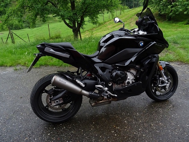

Das geht auch an der XR recht steil mit dem BOS
Der Verbindungsbogen und 2 verschiedene Halter sind dabei, so dass man den Pott flacher wegen der Koffer, oder steiler so wie ich es habe, montieren kann
