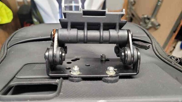

Beitragvon papajo » 08.03.2024, 11:29
Ich habe genau das gleiche Produkt.
Da ich noch Gummi-U-Scheiben habe und die Schutzhülle des smartphones als "Trägerplatte" benutze, habe ich damit die Vibrationen eliminiert.
Die Schutzhülle habe ich mit 3 kleinen Schrauben durch die Gummi-U-Scheiben gesteckt und am sw-motech-Halter angeschraubt.
Ich benutzt 2 x Samsung S20FE.
1. zum Navigieren mit calimoto und 2. zum Telefonieren (hat auch cali drauf).
Das 2. S20 ist mein Haupttelefon. Es wird ersatzweise auch mal genutzt, wenn der Akku des Ersten leer ist.
I.d.R. verbinde ich das smartphone per USB-C Kabel mit meinem USB-Anschluß in Cockpitnähe.
Bisher gab es keine Probleme mit Beschädigungen durch Vibrationen.
So nutze ich die halterung schon seit mind. 2 Jahren.

Beitragvon papajo » 11.03.2024, 17:30
Das ist es.
Beiträge: 1767
Re: Handyhalterung für die Gabelbrücke
Beitragvon gib100 » 12.03.2024, 07:44
Danke. Wo ist das drauf montiert auf einem Tankrucksack oder was ist das?
Beitragvon papajo » 14.03.2024, 13:55
Du suchst etwas für die Gabelbrücke.
Also auf der Gabelbrücke.
