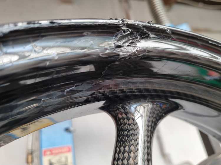

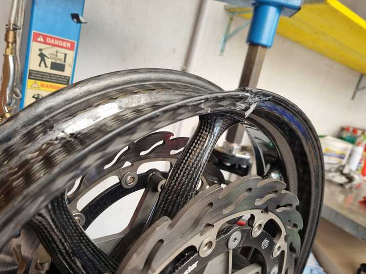

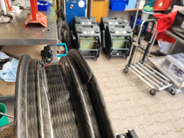

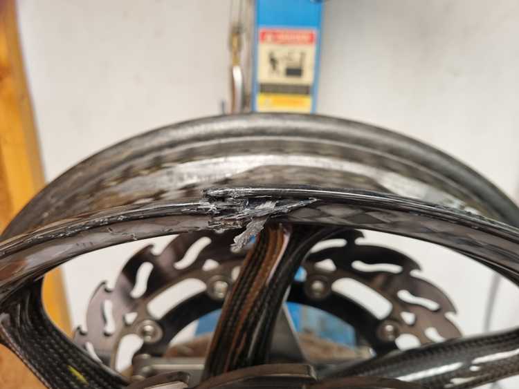

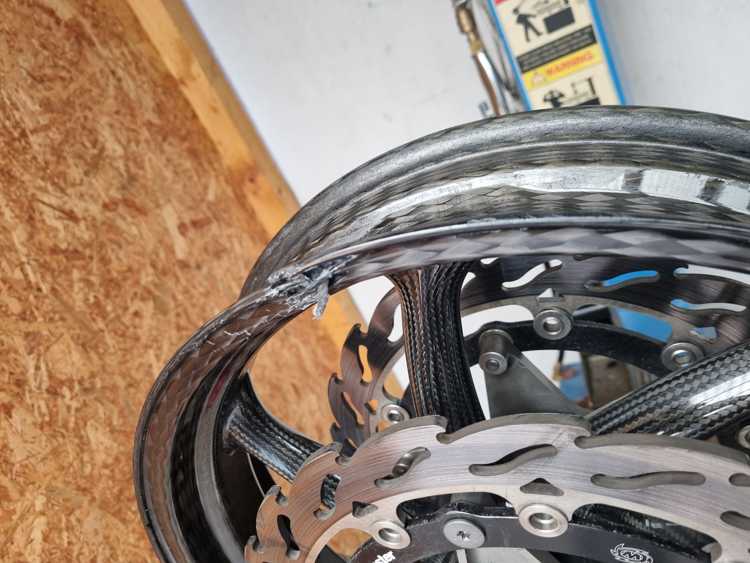

Beitragvon hoschi » 27.06.2022, 14:37
nach gut 2 jahren glücklicher tcc fahrten...
am samstag nach bestimmt 8x gummiwechsel, bridgeston und michelin nun
ich könnte gerade wieder kot**n! beim anschauen der bilder...
hatte noch die schmiedefelgen liegen, also flott geholt und den rs10 draufgespannt.
schaut jetzt irgendwie traurig aus, hinten tcc und vorne die hp felge.
das dolle ist, mein buddy mit einer aktuellen zehner hat auch seine vorderrad felge fast genauso geschrottet.
altes gummi runter, ihr seht ja die reifenmaschine im hintergrund, kein junges mädchen mehr, aber tüchig und genau.
passierte beim aufziehen der 2ten seite, das knirsch kam, sofort den fuss vom pedal, zu spät. es war genug schwarze schmatze dran, wir hatten gut +25°c, das gummi war warm...warum nur? und wie gesagt, bestimmt 8x gut gegangen...mit unserer maschine...
hab schon bei tcc nachgeschaut...da regt sich nix mehr, weiss einer rat? würde ja zugern eine neue im tasuch bekommen, sozusagen kostenneutral für mich...
habt ihr ideen? bin traurig.....................

Beitragvon driver001 » 27.06.2022, 17:25
Das Carbonfelgen beim sachgemäßen Reifenwechsel kaputt gehen ist eher unwahrscheinlich. Merkwürdig ist halt, dass euch das schon 2x passiert ist. Hier würde ich eher den Fehler bei euch oder eurer Reifenmontiermaschine vermuten. cofus
Warum soll dann tcc kostenlos Ersatz liefern? scratch

Beitragvon hoschi » 28.06.2022, 06:48
driver001 hat geschrieben:Das Carbonfelgen beim sachgemäßen Reifenwechsel kaputt gehen ist eher unwahrscheinlich. Merkwürdig ist halt, dass euch das schon 2x passiert ist. Hier würde ich eher den Fehler bei euch oder eurer Reifenmontiermaschine vermuten. cofus
hinten hat es geklappt...
könnte doch nur vorne im fertigungsprozeß ein fehler aufgetreten sein.
die sind irgendwie nicht mehr erreichbar?
weiss da einer mehr von euch?

Beitragvon hoschi » 24.08.2022, 13:45
danke, wir haben neue über einen user hier bekommen.
reifenmontiermaschien ist fast ausschliessbar,
werden jetzt immer mit reifenwärmern arbeiten, vorher haben wir die felge und das gummi nur in die sonne gelegt.
bei der zx10r hat es so (mit wärmern) super gepasst, ich räuber meinen erstmal auf der schmiedefelge runter...
dann wechsel ich...
