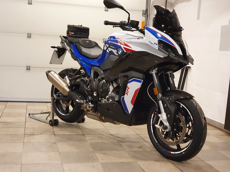

bei der neuen XR K69 gefallen mir die Zusatzscheinwerfer sehr gut und v.a. auch die tiefe Montageposition.
Hat jemand bei der K49 seine Zusatzscheinwerfer ebenfalls so montiert und könnte davon Bilder posten?
Die von allen Herstellern angebotene Position auf Höhe der Scheinwerfer gefällt mir nicht so gut.

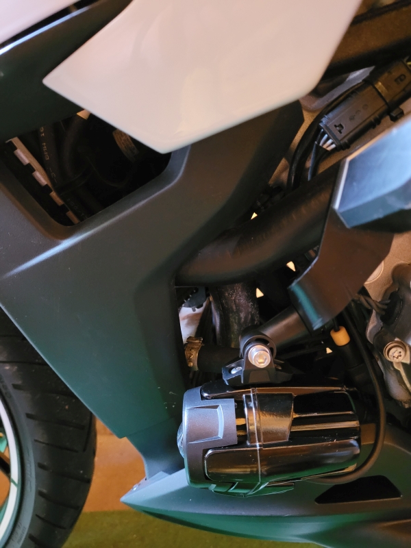

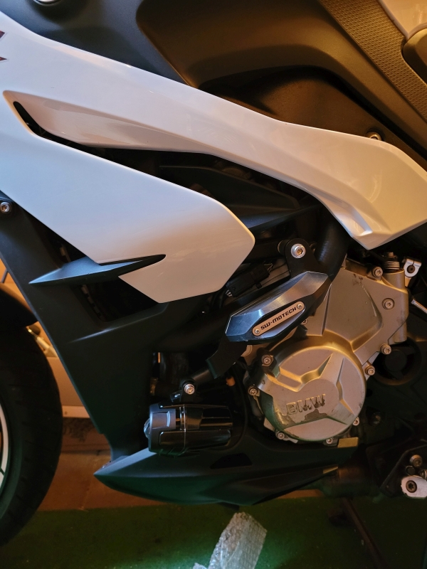

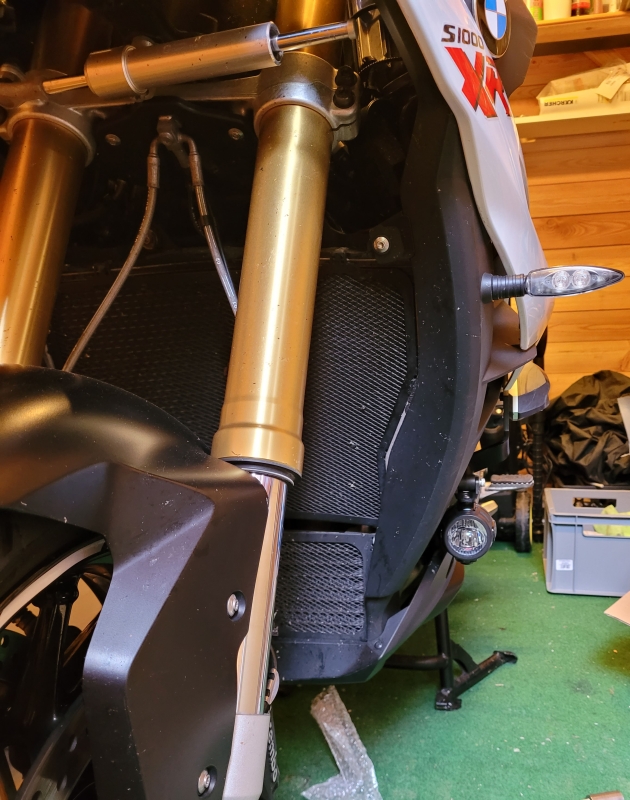

so....ich hab mal Zusatzscheinwerfer bestellt und bisschen rumgespielt...
Was haltet ihr von dieser Montageart? Ok oder ein Nogo (auch im Hinblick falls man mal ne Kurve nicht bekommt :lol: )

Vermute da wirst nicht lange Freude dran haben. Hatte auf der Höhe mal ne Gopro montiert. Hat keine 2 Stunden gedauert, da war die Linse hin. Steinschlag. Und ob die Einbauhöhe zulässig ist? Hmm. Kann mir auch nicht vorstellen, das andere Verkehrsteilnehmer einen mehr wahrnehmen oder ists nur ob der Optik..?

Steinschlaggefahr ist in der Tat ein Argument...mhh
Die Scheinwerfer bei der K69 sind aber auch nicht wirklich viel höher montiert, bei der K1600GT auch nicht. cofus
Zur Sinnesfrage...Ein Mix aus allem:
1. Besser gesehen werden
2. Mehr sehen bei Fahrten im Dunkeln
3. Optik

virility hat geschrieben:so....ich hab mal Zusatzscheinwerfer bestellt und bisschen rumgespielt...
Und nicht über den Motordeckel wundern......andere Story - neuer liegt schon hier
Finde ich persönlich absolut perfekt! :clap:
scratch Was genau hast du gemacht bzw. verbaut ??

flyingfrank hat geschrieben:Warum willst du die montieren? Mehr Licht, oder nur um besser gesehen zu werden?
Wenn es letzteres ist, würde ich mir das Cruising Light codieren lassen. Durch die dann dauerhaft gedimmt leuchtenden vorderen Blinker wird man viel besser gesehen. Ich hab es mit den neuen Blinkern der K69 machen lassen und bin begeistert. Es geht auch mit den alten LED Blinkern
Ich würde die genau so montieren, weil ich schlicht und ergreifend die Optik genial finde. Die Sache mit dem Cruising Light ist sicherlich nett, aber wohl bei meiner K49 (vgl. Signatur) so nicht möglich.
