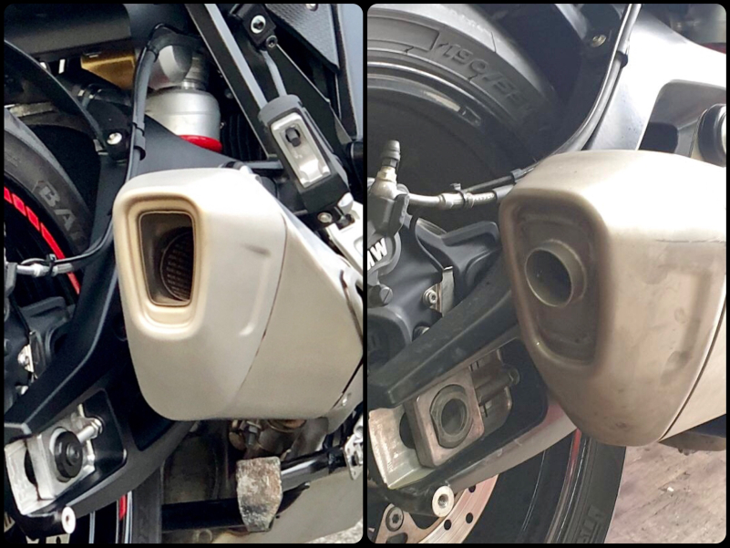

Gestern war ich bei Hattech in Ringingen und hab mir vor Ort den Geräuschreduzierungseinsatz in den Auspuff meiner S1000XR schweißen lassen.
Die Aktion war erstaunlich schnell erledigt. Nach weniger als einer Stunde war meine XR mit modifiziertem Auspuff wieder aus der Werkstatt draußen. Und was soll ich sagen, das Auspuffgeräusch ist schon erheblich leiser.
Danke an e-raser für das Bild!!!
Anschließend ging es noch zum TÜV, da das Teilegutachten noch nicht fertig ist (ist vermutlich auch der Grund, warum das Angebot vorübergehend von deren Webseite genommen wurde). Sowohl Hatt als auch der TÜV haben als Standgeräusch 92dB(A) gemessen. Im Vergleich: Ich hatte letztes Wochenende (und somit vor dem Umbau) mit meinem nicht geeichten China-Messgerät 98dB(A) gemessen, also genau den in den Papieren eingetragenen Wert.
Nun hab ich ein (Einzel-)Gutachten (Gutachten zu Erlangung der Betriebserlaubnis gemäß §21 StVZO (§19(2) StVZO)) mit welchem ich von der Zulassungsstelle das Standgeräusch vom 94 dB(A) eintragen lassen kann.
Warum 92 dB(A) gemessen wurden, und 94 dB(A) eingetragen werden sollen, war mir nicht 100%ig klar. Ein Grund scheint zu sein, dass man damit eine Toleranz nach oben lassen, und damit Schwierigkeiten vermeiden möchte, falls bei einer Kontrolle doch ein höherer Wert als die 92 dB(A) gemessen wird... cofus
Uneins waren sich Hatt und TÜV noch, ob auch das Typenschild geändert werden muss. Hatt scheint das aber mit den Österreichischen Behörden abgeklärt zu haben, dass die ausschließlich in die Papiere schauen. (Auf Typenschild schauen die wohl nur wenns in den Papieren keinen Vermerk zu Standgeräusch gibt).
Ich hatte den Umbau am 18.03. über deren Webshop bestellt, und 586€ incl. dem Gutachten gezahlt. Seit dem 6. April war der Preis dann bei ca. 622€, bis es am 15. April temporär von der Webseite genommen wurde.

Das sieht mal nach einer sauberen Schweissnaht aus.
Gratuliere. Aber der Preis ist schon ein wenig happig.

Pappnase hat geschrieben:Das sieht mal nach einer sauberen Schweissnaht aus.
Wenn es echt nur das stk Blech ist ist der Preis frech
Klar de- und Montage aber wie oben schon gesagt war die Arbeit nach 1Std erledigt

Man bezahlt ja in diesem Fall kaum die Arbeit oder das Blech, sondern die eintragungsfähige Genehmigung für einen leiseren Auspuff.
Gut ist's gemacht. Sieht aber, für mich persönlich, unglaublich verstümmelnd aus.
Dann lieber ein ganz anderer ESD. Vielleicht kommen ja noch andere auf so eine Idee.

virility hat geschrieben:Man bezahlt ja in diesem Fall kaum die Arbeit oder das Blech, sondern die eintragungsfähige Genehmigung für einen leiseren Auspuff.
Jupp, und auch die Einzelabnahme beim TÜV, solange es kein Teilegutachten gibt...
virility hat geschrieben:Gut ist's gemacht. Sieht aber, für mich persönlich, unglaublich verstümmelnd aus.
Also mir gefällts einigermassen. Der "offene" Auspuff der XR hat mir sowieso nicht so gut gefallen. Und beim Fahren seh ichs nicht... winkG
