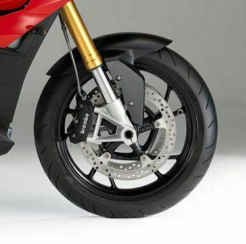

Hier von der ersten XR:

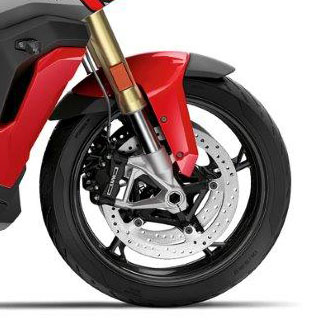

Hier die aktuelle S 1000 XR - K69:
Beiträge: 5067
Re: Vorderradkotflügel K49 K69
Beitragvon driver001 » 08.04.2021, 19:47
OSM62 hat geschrieben:
Sind in meinen Augen auch ganz unterschiedliche Radabdeckungen.
Das erklärt dann die unterschiedlichen Artikelnummern bei Ilmberger. Grundsätzlich sehen die Gabelfüße ja recht identisch (sieht man ja auch auf deinen Bildern). Also doch mal nachmessen.

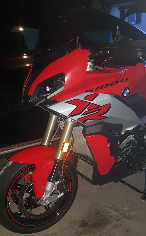

Hab mir in der Bucht einen Vorderradkotflügel von der BMW S 1000 R Bj 2017 geholt. Idealerweise direkt in Racingred.
Passt auf den Millimeter wunderbar auf die XR Bj 2020. ThumbUP

Beitragvon Speedy1 » 13.04.2021, 20:43
Mal schnell aus der Garage
Kotflügel S1000R Bj2017 an XR 2020

Beitragvon driver001 » 13.04.2021, 21:04
Speedy1 hat geschrieben:Mal schnell aus der Garage
Finde ich auf jeden Fall besser als das Originale mit dem schwarzen Kunststoff. ThumbUP
