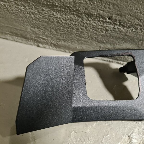

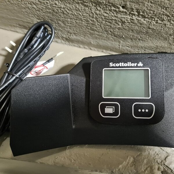

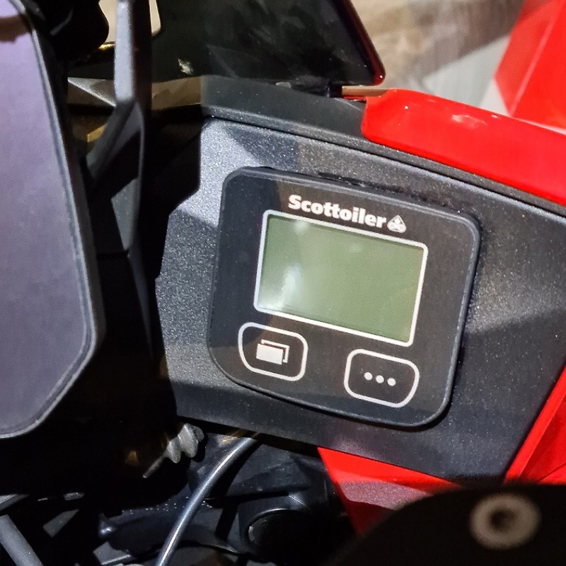

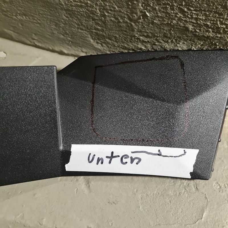

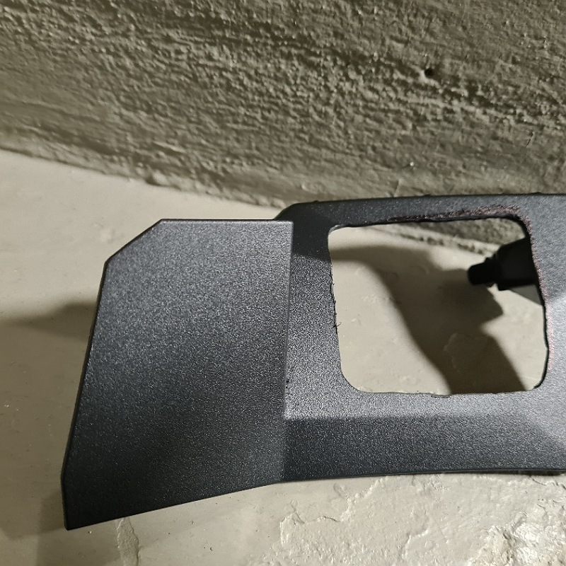

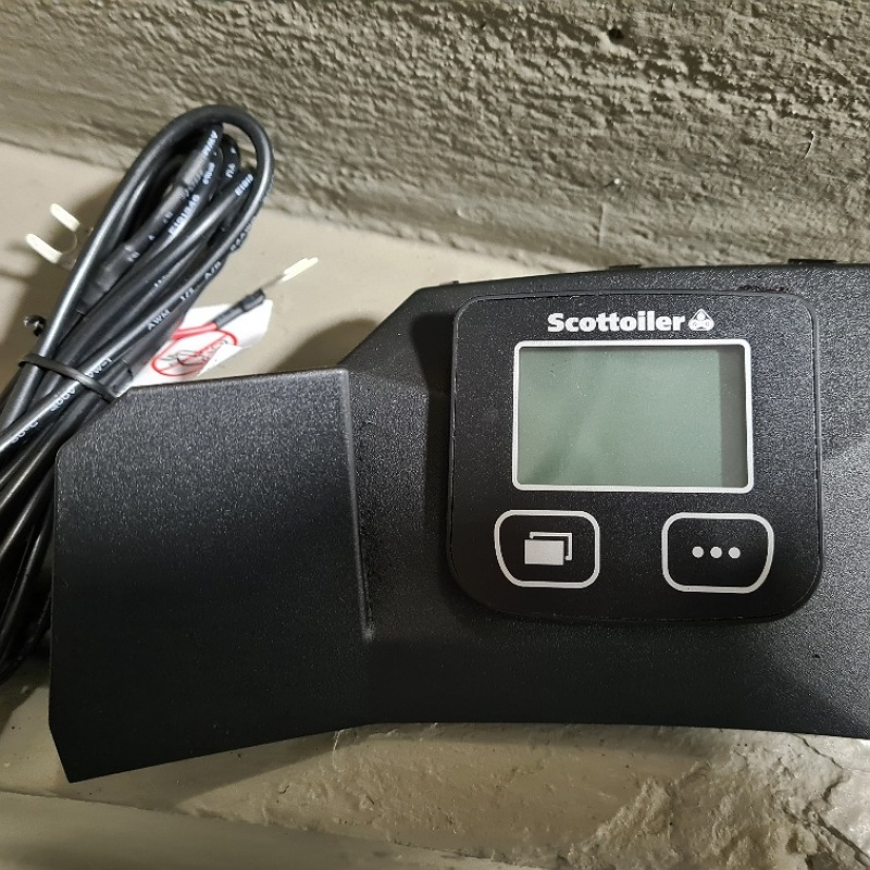

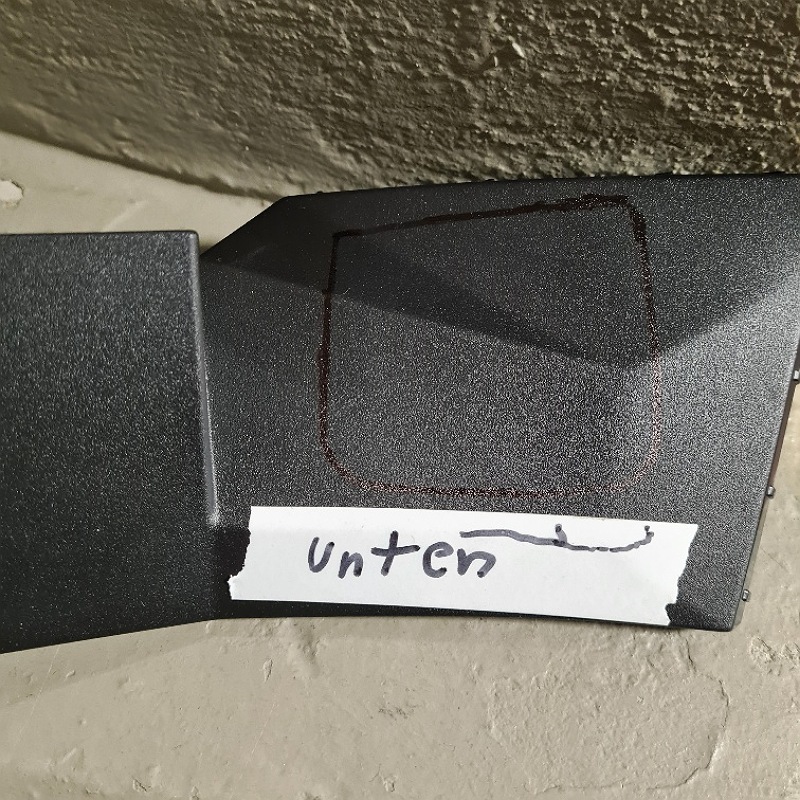

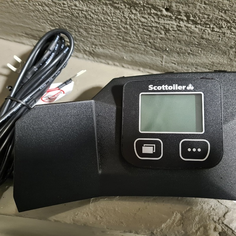

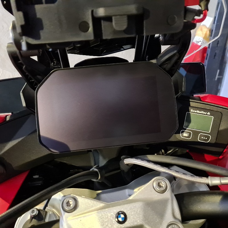

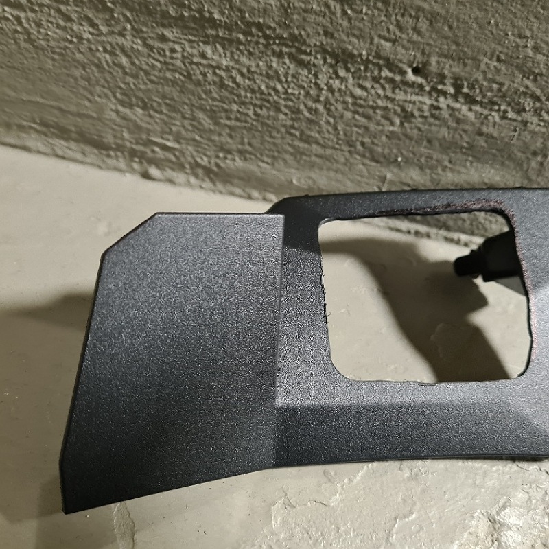

Sollte jemand einen perfekten Platz für sein Scottoiler Bedienfeld suchen, gibt es hier ein Vorschlag.
Abdeckung ohne Ausschnitt
Abdeckung mit Ausschnitt
Abdeckung mit Bedienfeld

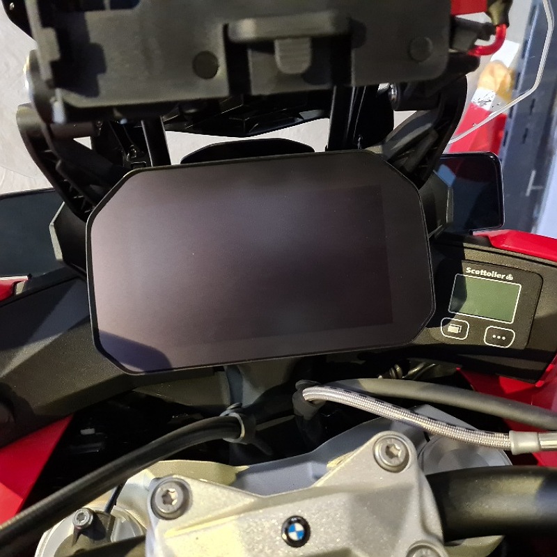

Eingebaute Abdeckung
Gesamtbild

sieht gut aus! Wie hast du es von hinten befestigt / befestigt?

Mit 2-Komponentenkleber der in der Spitze gemischt wird. Der war in 3 Minuten schon fest.
