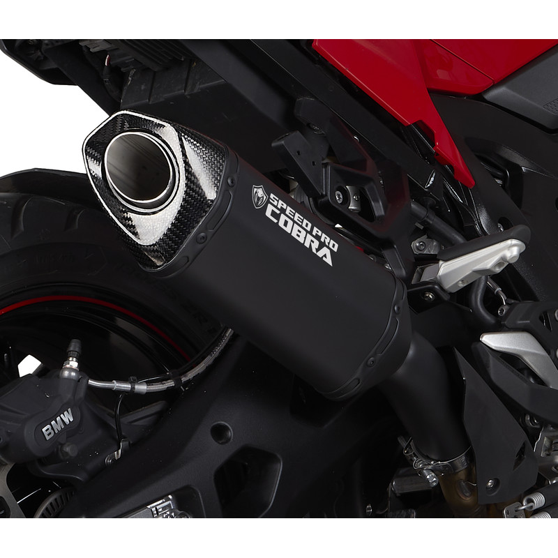

Guten Abend in die Runde,
Ich bin auf der Suche nach einem Sportauspuff und habe da bei Cobra einen gefunden. mit dem soll man angeblich auf 194 PS kommen.
https://www.cobraexhaust.de/S1XR2021_2
1. Kann das wirklich sein?
2. Hat jemand von euch früher schon einen Cobra mal gefahren? Wie war der Sound?
3. Habe noch einen von SC Projekt gefunden. Hat jemand von euch mit dem schon mal in der Vergangenheit Erfahrungen sammeln können?
https://shop.sc-project.com/de-DE/Bike_ ... uspuff.htm
Mir gefällt der SC optisch besser. Hat allerdings keine Leistungssteigerung.
Danke für die Antworten
Grüße Frank

Re: Cobra Sportauspuff
Beitragvon Soldier79 » 31.01.2021, 21:36
Ich fahre den einen Cobra SPX BlackSeries. Mehrleistung wäre mir nicht aufgefallen. Vor allem so deutlich gehört meiner Meinung nach ins Reich der Märchen.
Sound ist deutlich dumpfer und bassiger. Gefällt mir sehr gut.
Sound:
https://youtu.be/thiQ4NpoACY

Beitragvon driver001 » 01.02.2021, 08:22
Mombi hat geschrieben:... eine Mehrleistung von 6 PS erreichen durch einen deutlich größeren Durchmesser des Verbindungsrohr , habe auch die Diagramme zugeschickt bekommen .
... wers glaubt. Der Anschluss an den Brotkasten hat ja einen definierten Durchmesser, der ändert sich ja nicht dadurch das ich einen anderen Slip-On dranstecke. Selbst wenn jetzt das Verbindungsrohr beim Cobra größer wäre (was aber auf dem Bild nicht so aus sieht), bleibt ja noch immer der Anschluss am Sammler als "Engstelle". Ohne Änderung an Krümmer und Sammler halte ich die 6PS Mehrleistung für nicht realistisch.
Wenn man sich mal das Thema Cobra an der vorhergehenden XR anschaut kann man jetzt glaube froh sein wenn die Leistung auf Serienniveau liegt.
