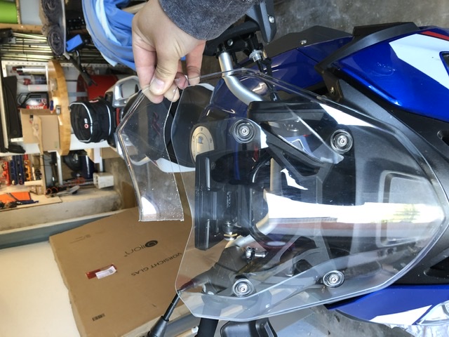

ich habe die touratech scheibe bestellt .ich kann foto machen vergleich original vs. touratech und hier posten.

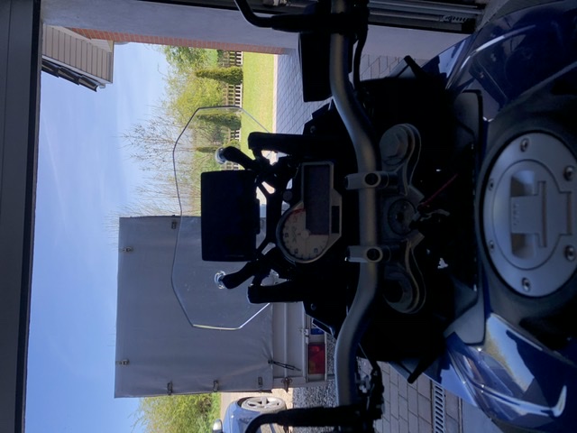

Ich bin während der Fahrt bei ca. 100 km/h langsam aufgestanden, so habe ich den für mich besten/leisesten Punkt gefunden. Bin in etwa 5cm aus dem Sitz hoch, um dieses Maß habe ich die Scheibe gekürzt.
Glücklicher Weise passt das immer noch gut mit dem Navi. ThumbUP
