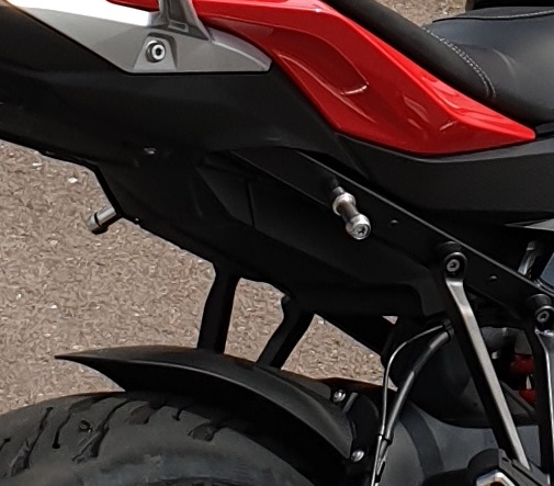

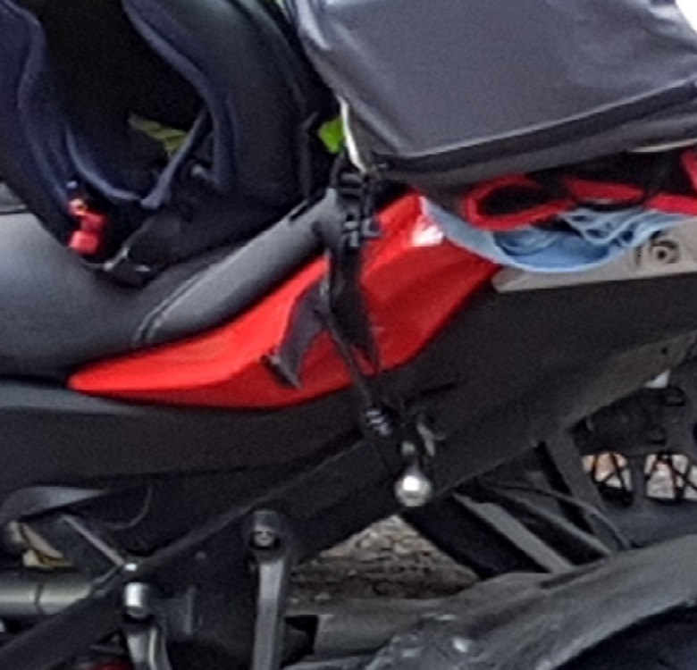

ich habe mir keine kürzeren Schrauben geholt,ich habe die silbernen Teile des Kofferhalters wieder genutzt.So kann ich nun mein Gepäck befestigen.

Jep, H&B , schnell dran, schnell ab, die am Bike verbleibenden "Haltepunkte" fallen kaum auf.
