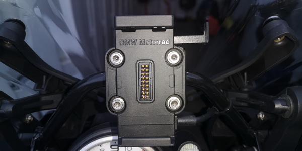

An meiner XR habe ich diese Halterung
Ich kommen nicht weiter welche geräte ich anschließen kann oder ob es bessere Alternativen gibt, ein Navi zu montieren
Vermutl, sind die Geräte für diese Halterung auch im oberen Preissegment
Wird über die Halterung alles vesorgt oder muss noch ein seperates Stromkabel angeschlossen werden
Danke euch

Nur die BMW Navigatoren 5 und 6 ... Ob auch 4 geht, keine Ahnung. Dann hast du aber alles über den Anschluss auf dem Bild und kannst das NaviRad am Lenker nutzen
Bessere Navis gibt es bestimmt, dann aber ohne diesen Anschluss auf dem Bild und ohne NaviRad. Ich nutze nur noch Handys zur Navigation auf dem Motorrad. Kurviger Pro als App drauf und gut ist.

Beitragvon crimefight » 02.03.2020, 21:15
Danke für die schnellen Antworten
Ich werde mir ein günstiges Navi kaufen-----und mit den guten Ram Mounthalterungen befestigen
Bei meinen seltenen Ausfahrten reicht das völlig, auch wenn es mit der integrierten Haltering schön aussieht

Es passt auch ein zumo 660 rein, die bekommt man auch schon recht günstig.

Ich habe noch einen funktionierenden Garmin 660 ! Wenn du Intresse hast , dann eine PN an mich winkG

Garmin ZUMO 346 199,00 €
Und passt 1.1 auf die Aufnahme mit der beiliegenden Halterung.
Cartoolstecker rein und fertig.

Sieht gut aus und hat Strom nach der Befestigung über Canbus !
Und mit einem Klick demontiert.

oder halt WunderLINQ drauf und Handy
