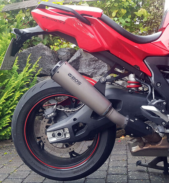

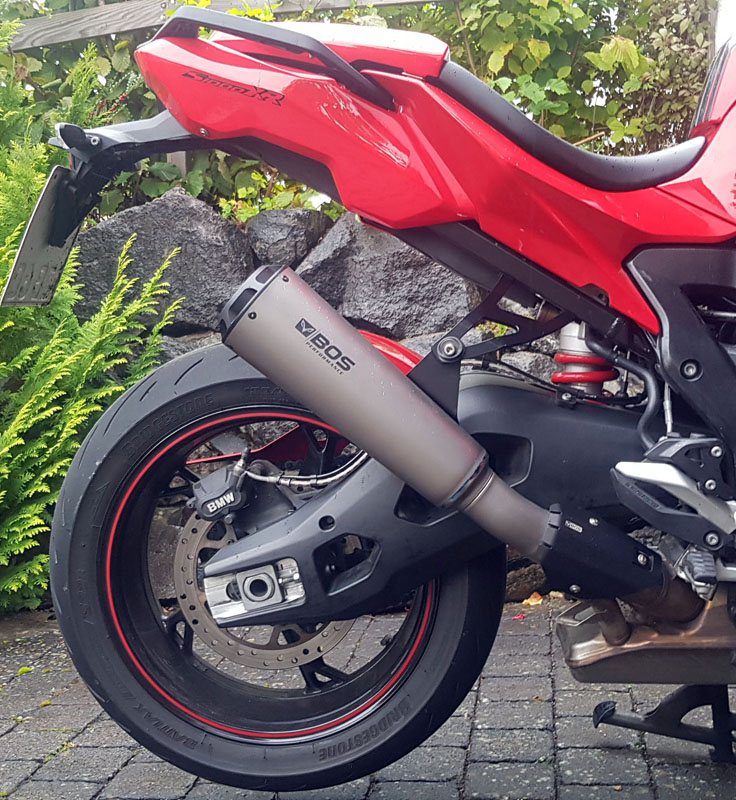

Re: Akrapovic der Euro4 R auf XR
Beitragvon Speedy1 » 24.02.2023, 15:33
Schön steil steht aus der BOS.
