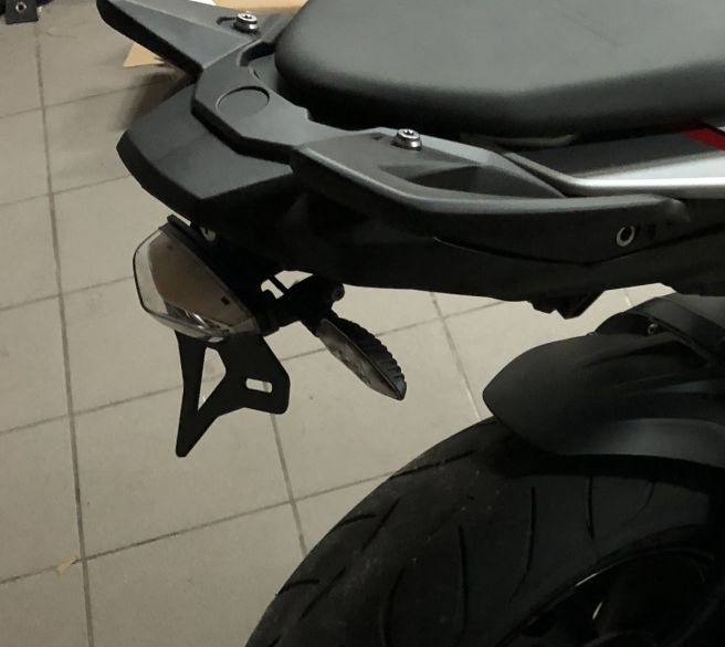

Ist beim Evotech-KZH nicht sogar ein kleiner Reflektor dabei? Ich habe jedenfalls einen kleinen dran, ist auf einer leicht abgewinkelten Aluplatte, den ich mit Klett unten am Kennzeichen befestigt habe. Also abnehmbar :D . Hält bisher einwandfrei, auch bei Vollgas im 6.
Ergänzung: Hab noch ein Foto rausgesucht, hier sieht man es ganz gut:

Es liegt aber nicht daran, das der Rückstrahler montiert sein muss (das muss er sowieso sein), sondern an der Neigung des Kennzeichens. Dieser ist nicht verstellbar beim Evotech und hat eine Neigung von 40°. Erlaubt sind aber nur laut Straßenverkehrsamt in Deutschland 30°.
Das sind doch niemals 40 Grad!
