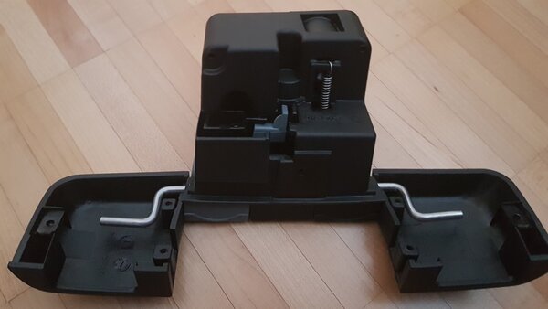

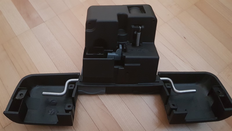

ich möchte gerne die Schlösser von meinen Koffern ausbauen. Ich habe eine S1000XR mit Org.-BMW Koffern. Jetzt möchte ich die Schlösser ausbauen für eine Neucodierung.
Leider habe ich keine Infos gefunden, wie man die Schlösser (siehe Bild) ausbauen kann.
Es wäre schön, wenn mir jemand erklärt, wie ich das Schloss der Koffer ausbauen kann.

hat sich erledigt. Ich habe das Schloss ausbauen können. Dazu musste der komplette Deckel am Rahmen abgeschraubt werden. Danach kann man den Schlosshalter abschrauben und anschließend das Schloss ausbauen. :D

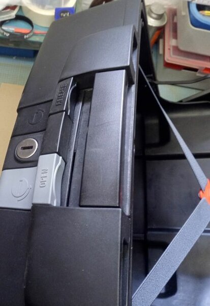

Bin bis zum Schlosshalter vorgestossen ThumbUP .
Wie bringe ich jetzt den Schliesszylinder raus? Sehe keinene Zugang und könnte verzweifeln. :ahh:
Habe keinen Originalschlüssel. Geht es auch ohne diesen?
Danke für Hilfe und Gruss.

Ja, die hinterste Metalllasche im Schliesszylinder hält den Schliesszylinder fest. Wenn Du die mit einem kleinen Schraubenzieher runterdrückst, kommt der Zylinder raus. Dazu müssen die anderen Laschen des Schliesszylinders nicht drin sein.

ich hänge gerade an der gleichen Stelle.
Habe das Teil wie auf dem Bild oben vor mir.
Wo muss ich den Schraubenzieher reindrücken?
Von außen in das Schloss? Das hat nicht funktioniert.
Wie bekomme ich den Zylinder raus?
Vielen Dank im Voraus für eure Hilfe.
