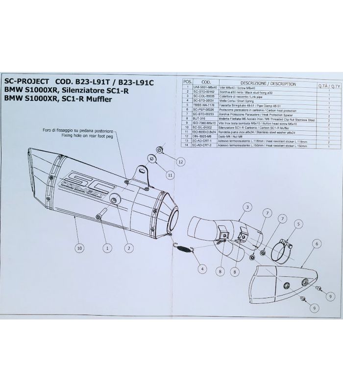

Ich suche einen alternativen esd ... High am besten aber der mivv und sc1 sind doch sehr beschränkt in dem Durchmesser wie ich so mitbekommen habe .
Hat jemand ein genaues Mass oder Info über einen zweiten DB Killer vorne eingeschoben?
Hat jemand den SC1-R in Natura gesehen ? Ist er vergleichbar mit der Monster oder Triumph? Ich habe Bilder gesehen das man den vorderen esd falls verbaut rausziehen kann. Im Gutachten steht ebenfalls kein DB Killer und von der bauart ist hier am wenigsten rückstau.
Wieviel mm der Eingang hat ist nirgends zu finden da ich ihn eh auf high umbauen würde.

Schon mal vielen dank für die Bilder .... Also ich meine den Durchmesser des Rohr eingangs des Dämpfer ...... Der soll beim sc1-r anscheinend anders sein so das das hohe anschlusstück nicht passen soll ....Aussage sc
Sie waren aber nicht sehr unterstützend ..., Ich hoffe das noch jemand den sc1-r hat ....
Ich würde gerne den sc1-r als hohe Version fahren weil man den eigentlich auf der s selten sieht

Du wirst auch noch ein Problem mit dem Auspuffhalter bekommen, da der sc1-r im Gegensatz zum SC1, der mit einer Carbon-Schelle angebracht wird, einen festen Montagepunkt hat wird auch der notwendige Halter für die hohe Position nicht passen.

Sooo laut E-Mail von sc hat der Topf ebenso 52mm ... Also passt es scheinbar
