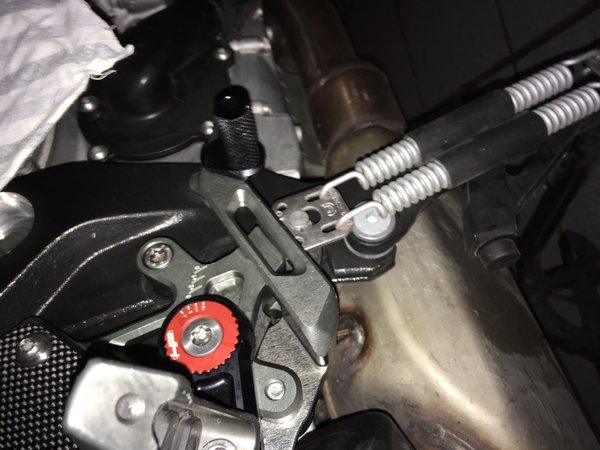

ich habe vor mir die HP Fußrastenanlage zuzulegen. Da die Fußrastenanlage auf der rechten Seite mit dem Hauptständer verschraubt ist, bin ich mir nicht sicher ob dieser nach der Montage noch verbaut werden kann scratch .
Habt Ihr da schon Erfahrungen gemacht, oder kann mir jemand helfen?

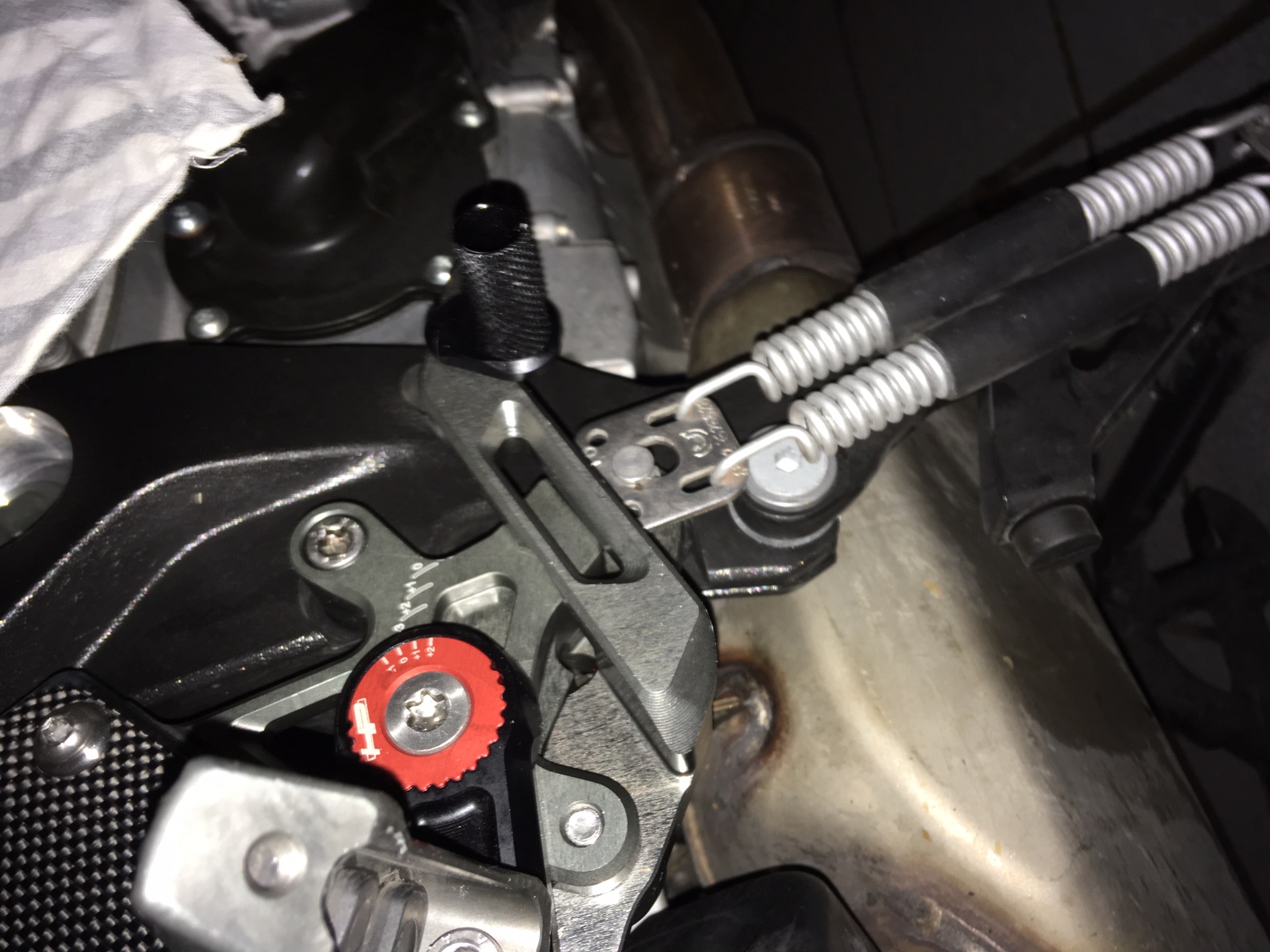

Kann verbaut werden.
Keine Hexerei.
Musst an einer Stelle die Schraube für den Hauptständer verwenden(Feder Widerlager)
Siehe Bild
