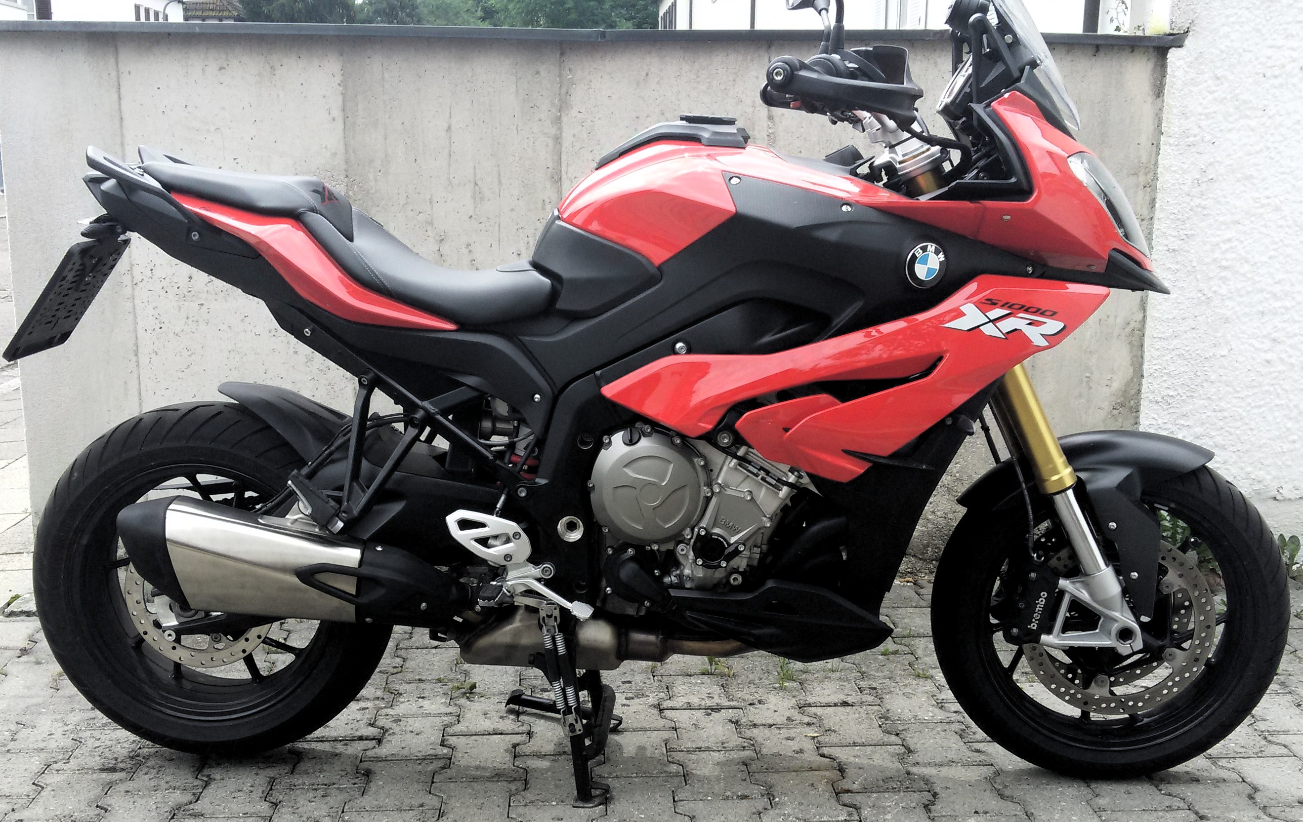

Hallo Leute,
sagt mal was für ein Auspuff könnt ihr empfehlen ich will mal was anderes haben als Original.
Es gibt viele Tüten da muß aber die Soziusrast weg das ist schlecht denn meine Sohnemann ist dann beleidigt.
Ich stolper immer wieder über den Cobra, wie ist der und muß man da was umstellen an anderen Motorrädern muß man da ein anderes Mapping aufspielen bei der XR auch !? Was ist mit dem Mivv da muß aber so wie ich sehe die Soziraste weg.

Ich habe den AC-Schnitzer Stealth montiert, Soziusrasten können dran bleiben. Optik ist sehr schön - natürlich Geschmackssache...
Der Klang entspricht etwa der Serie, nur etwas weniger kreischend.

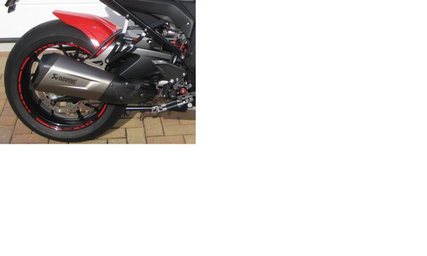

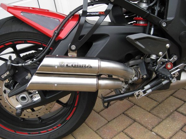

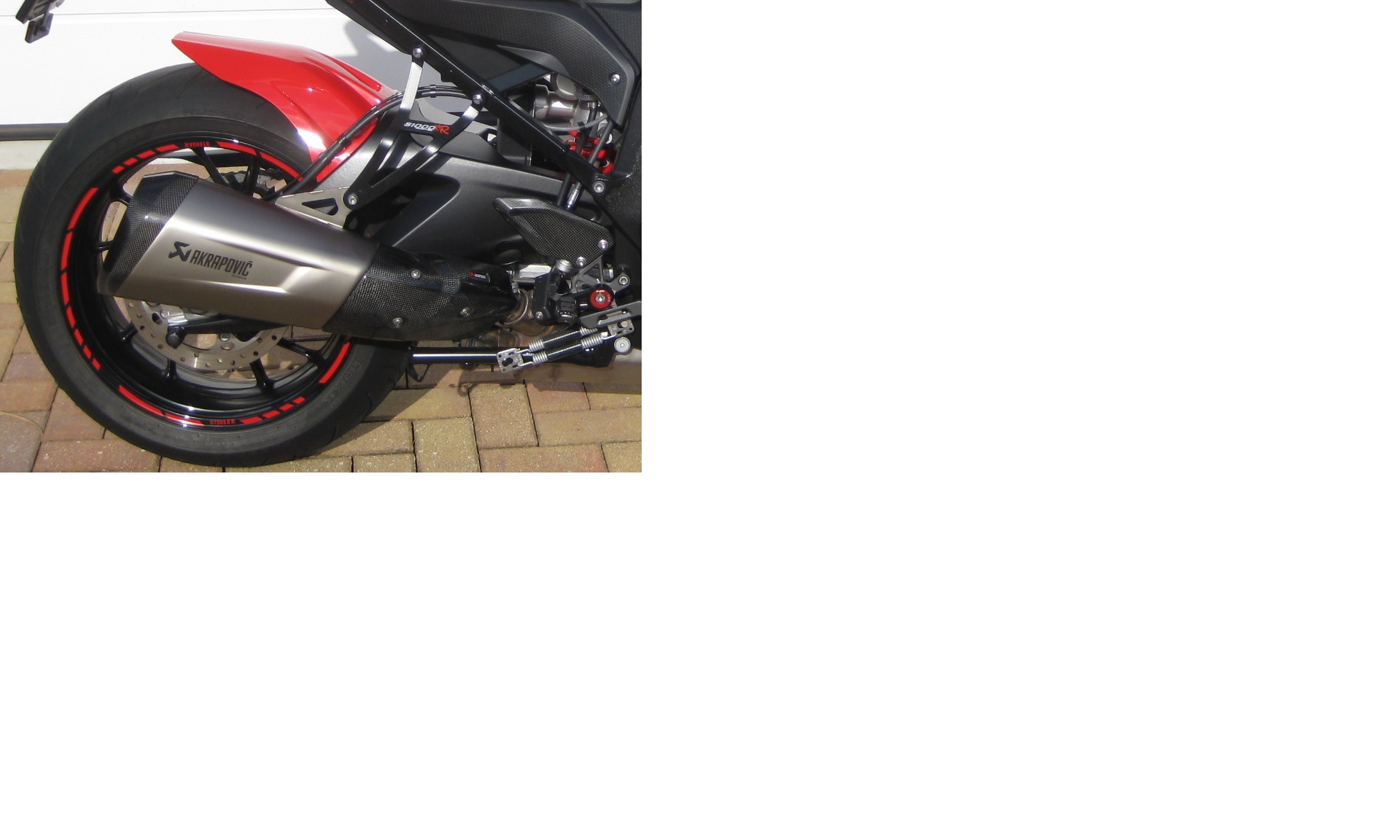

Beitragvon hora2014 » 07.07.2017, 10:52
Nach dem Akra habe ich den Schnitzer montiert, ist nicht so gewaltig wie der Akra
und etwas dumpferer Klang.
Danach den Cobra, sieht sehr gut aus, aber sehr laut, gewöhnungsdürftig!
Gruss Horst

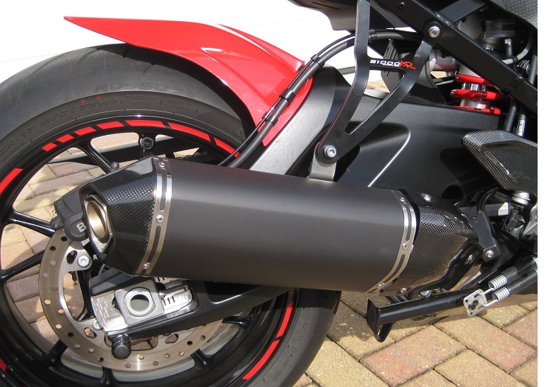

Beitragvon RolandG » 07.07.2017, 23:11
Ich fahre den SC-Projet (hohe Position) incl. Fußrasten.

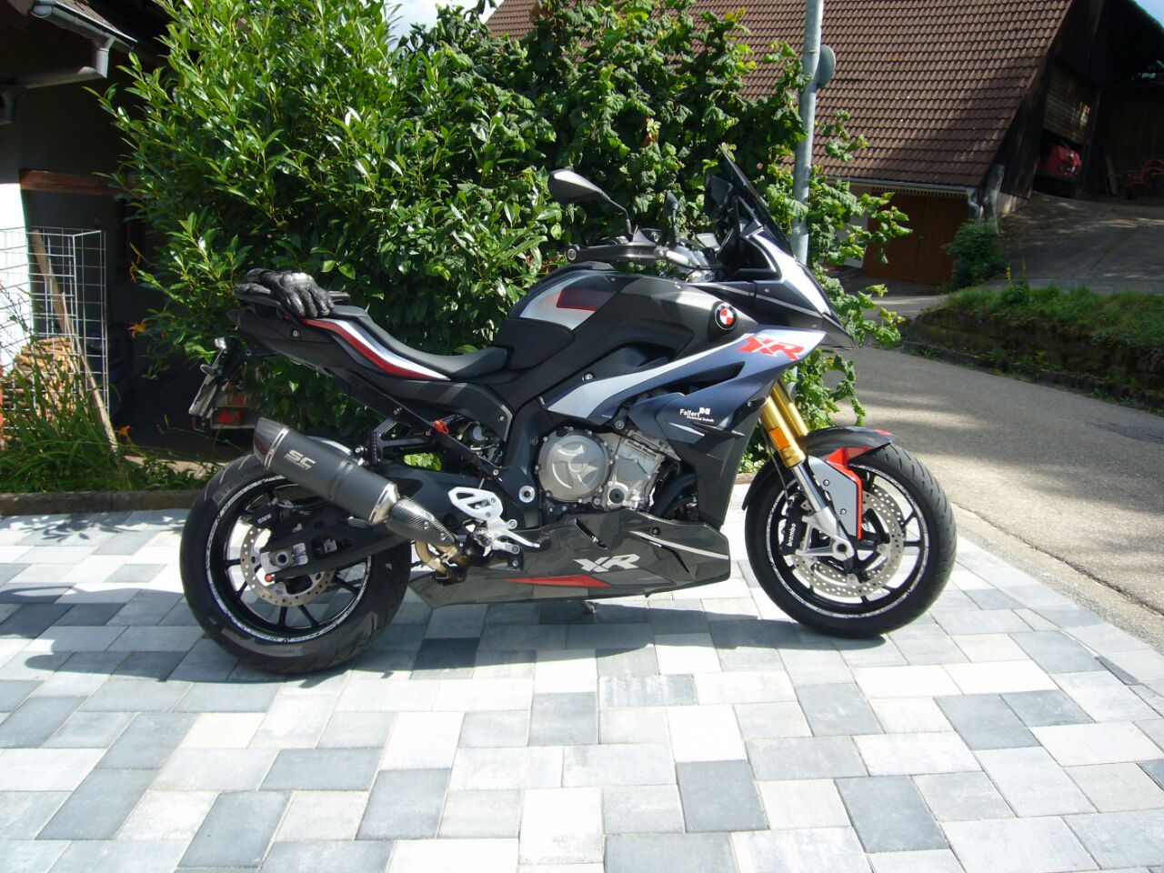

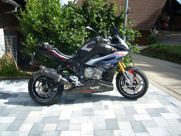

Beitragvon glrd18 » 10.07.2017, 22:54
ich fahre auch seit 2500km den SC-Project in der hohen Position mit den Sozius Fußrasten.
Die Anlage ist wertig verarbeitet und sehr passgenau. Der Umbau war in 30Minuten erledigt.
Der Klang ist etwas dumpfer und leiser als der originale Sound.
Die Vibrationen haben leicht zugenommen.
Der Grund hierfür ist, daß der SC-Project starr mit der Fußraste verschraubt wird.
Der BMW ESD ist durch einen dicken Schwingungsdämpfer verschraubt.
Ich habe deshalb das SC-Project Verbindungsstück durch einen Gummi-Metall-Puffer
Ausführung B 30x20 M8 55° Shore ersetzt. So weit so gut.
Die volle Leistung erreicht der SC-Project jedoch nur ohne DB-Killer.
Hier ist der Klang wirklich sehr sportlich und sie geht gefühlt besser als original.
Wie moldo bereits beschrieben hat,haben scheinbar nur der Akra und der BMW ESD freien Durchgang.
Optisch leider nicht der Brüller, aber Leistung benötigt Volumen, wenn es Gesetzes konform sein soll.
Deshalb habe ich meinen original Dämpfer gestern matt Schwarz gespritzt und im Ofen gebacken und heute zurück gebaut.
So schlecht sieht er jetzt gar nicht aus.
