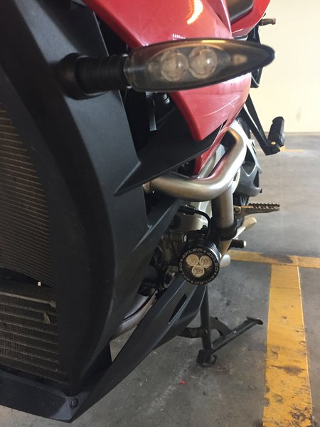

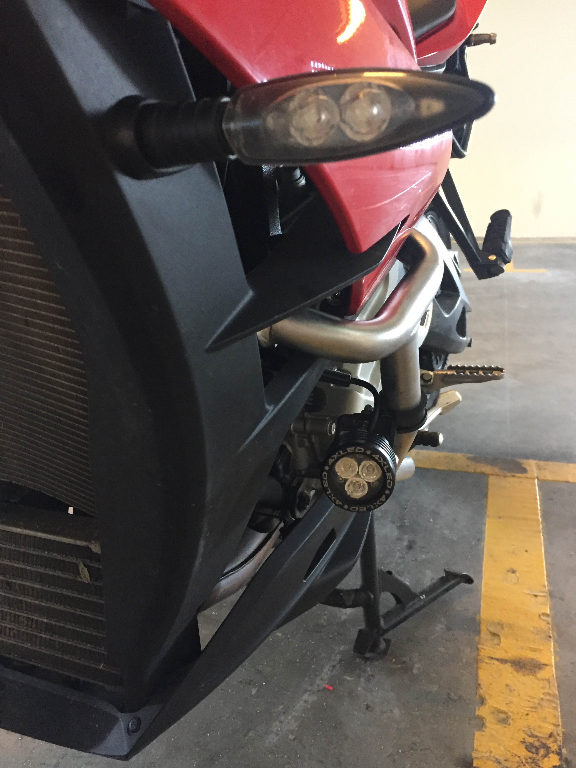

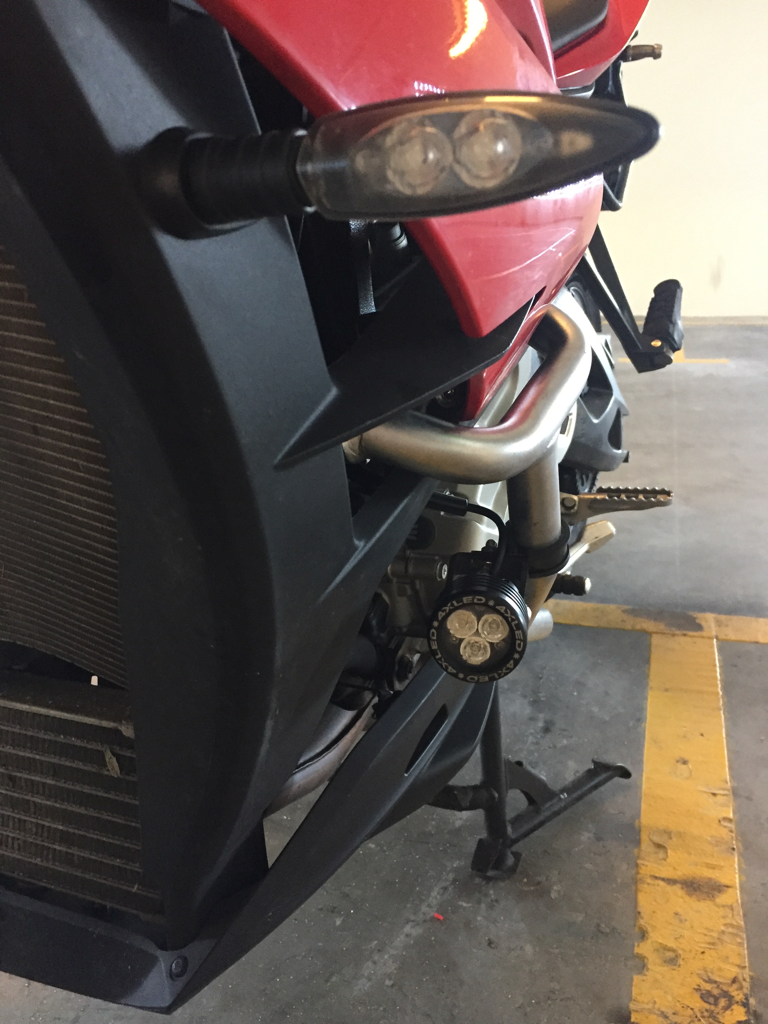

So, nun habe ich mich doch noch aufgerafft, die Zusatzscheinwerfer aus meiner F800GS an die XR zu montieren. Da der motobozzo switch nicht so ohne weiteres an die XR passt, habe ich mir einen LIN Schalter bei DUONIX besorgt. Der Schalter wird an die gelbe Signalleitung von der linken Schaltereinheit gekoppelt. Man kann einen Schalter dann anlernen. Ich habe den Blinkerrücksteller gewählt. Den drückt man dann 2 sec und die Lichter gehen an. Wenn man die Lichter an lässt und die Zündung abschaltet, gehen die Lichter nach ca 30 sec aus.
Anbei einige Bilder dazu.
Die Demontage der Verkleidung ist eine Strafe. Ansonsten ging alles glatt. Kann den Schalter nur empfehlen.

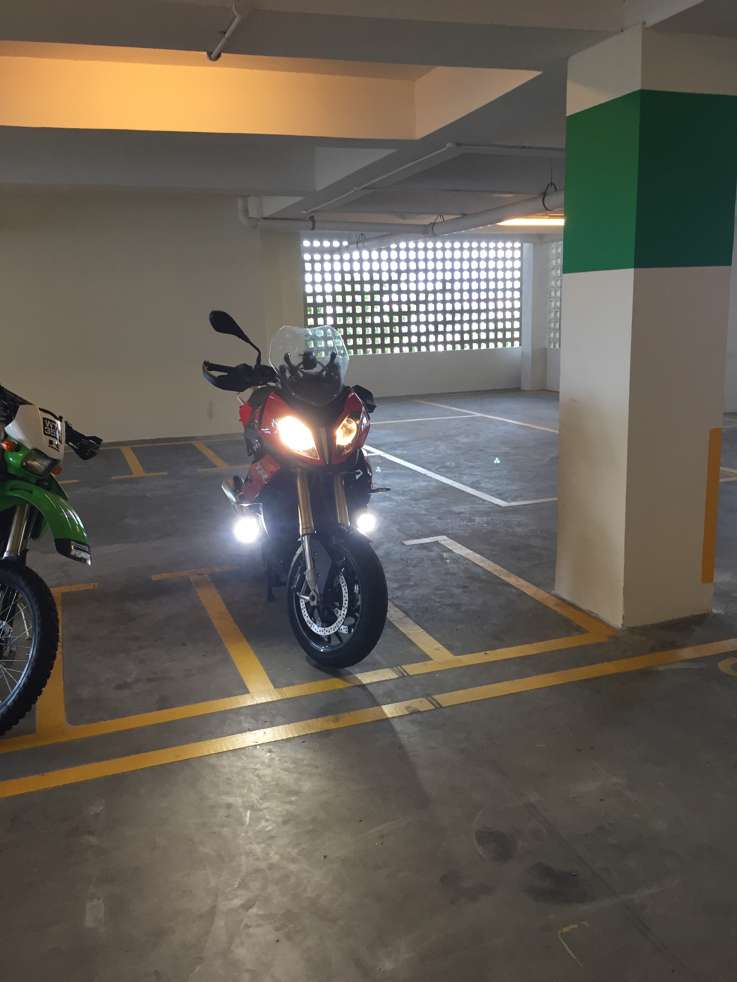

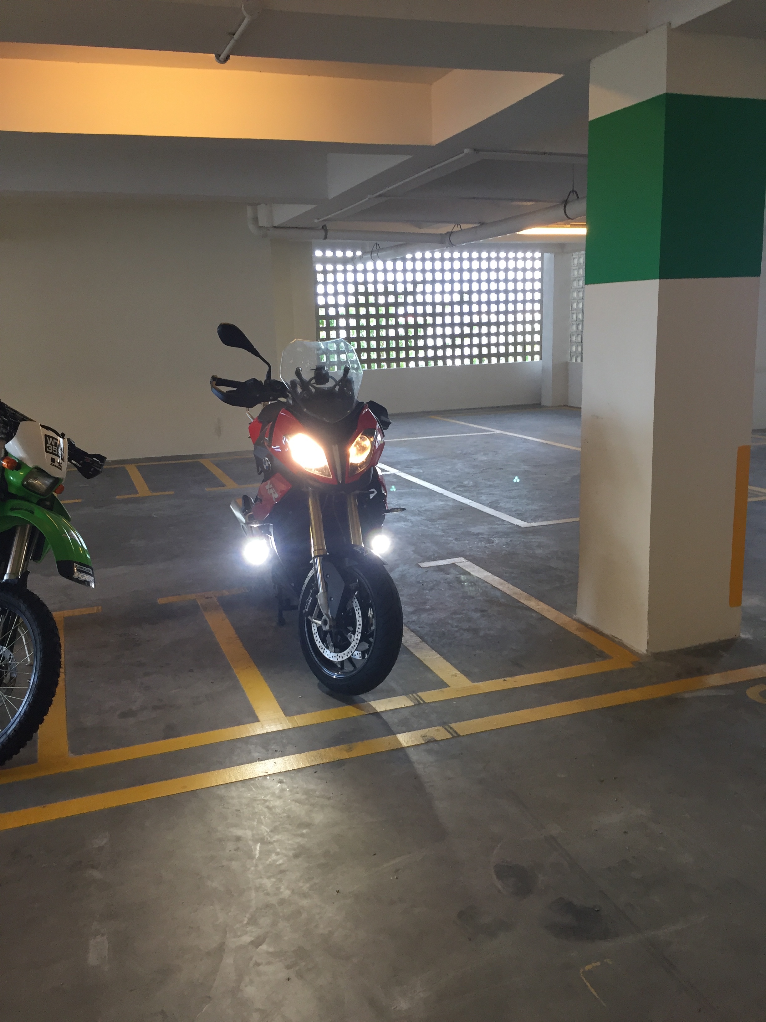

Meine 4xled haben in D keine Zulassung. In Malaysia kann ich sie aber nutzen. Schön hell!
